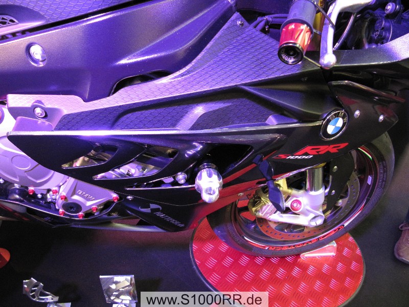

Beitragvon OSM62 » 10.10.2010, 21:32
Habe auf der Intermot noch einen Motorsturzpad mit der Möglichkeit zum einschrauben einer Verzurröse gesehen:

Beitragvon Ralle » 11.10.2010, 11:26
Zum Aufhängen der Maschine mit Sicherheit Ok. Aber stürzen möchte ich mit dem Teil nicht, da ist ein Rahmenbruch fast schon garantiert.
