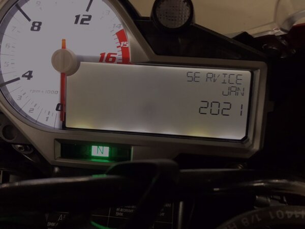

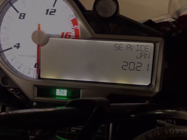

Beitragvon Nikolai.G » 27.12.2020, 21:02
Hab genau so ein Fleck am Display hat es schon jemand probiert das zu reparieren?

Re: Dunkler Fleck im Display - RR 15
Beitragvon Nikolai.G » 27.12.2020, 21:09
Beitragvon Stratos-Schorsch » 27.12.2020, 21:28
Wie sieht's mit Anschlussgarantie aus?
Wie sieht der Fleck aus ohne Zündung an?
Bei vorhandener Garantie tauschen lassen!
Beitragvon Nikolai.G » 27.12.2020, 22:21
Ich habe die BMW BJ 17 EZ 17.07. 2017 erst vor kurzen vom privat Verkäufer gekauft Er meint dass die bmw keine Garantie mehr hat.
Ohne Zündung sieht man den Fleck nicht cofus
Beitragvon Bernd69 » 30.12.2020, 21:45
Schau mal ob das Display zu fest eingedrückt wurde, wackel mal und zieh es etwas nach vorne ob es weg ist, wenn nicht hänge mal die Batterie über Nacht ab, dann setzt sich alles zurück, möglich das es hilft.
Beitragvon Nikolai.G » 17.01.2021, 00:33
Bernd69 hat geschrieben:Schau mal ob das Display zu fest eingedrückt wurde, wackel mal und zieh es etwas nach vorne ob es weg ist, wenn nicht hänge mal die Batterie über Nacht ab, dann setzt sich alles zurück, möglich das es hilft.
Ich habe mal Tacho runter gemacht und Gehäuse ausgebaut dann das LCD Display etwas bewegt und leicht nach oben gezogen und tatsächlich ist es besser geworden ist nicht mehr so stark erkennbar. ThumbUP
Danke für die hiffe
