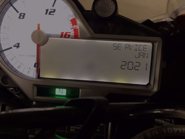

Beitragvon Nikolai.G » 27.12.2020, 21:02
Hab genau so ein Fleck am Display hat es schon jemand probiert das zu reparieren?

Beitragvon Nikolai.G » 27.12.2020, 21:09

Beitragvon Bernd69 » 30.12.2020, 21:45
Schau mal ob das Display zu fest eingedrückt wurde, wackel mal und zieh es etwas nach vorne ob es weg ist, wenn nicht hänge mal die Batterie über Nacht ab, dann setzt sich alles zurück, möglich das es hilft.

Beitragvon Fox-Two » 13.01.2021, 17:07
Hab heute meine zum Service gebracht und auch den Fleck entdeckt. Allerdings nur sehr leicht und nur in der Tiefgarage wirklich sichtbar. Beim BMW Händler im Hellen war er nicht mehr zu sehen.

Beitragvon G.A.C.O. » 15.01.2021, 14:38
Habe auch mal geschaut und habe keinen Fleck. Ist der auch noch da, wenn von Service auf normal umspringt?

Beitragvon Fox-Two » 15.01.2021, 16:34
Das werde ich nächste Woche wissen, wenn ich sie vom Service abhole. winkG
Ich habe es allerdings auch als Fehler angegeben.

Beitragvon Nikolai.G » 17.01.2021, 00:33
Bernd69 hat geschrieben:Schau mal ob das Display zu fest eingedrückt wurde, wackel mal und zieh es etwas nach vorne ob es weg ist, wenn nicht hänge mal die Batterie über Nacht ab, dann setzt sich alles zurück, möglich das es hilft.
Ich habe mal Tacho runter gemacht und Gehäuse ausgebaut dann das LCD Display etwas bewegt und leicht nach oben gezogen und tatsächlich ist es besser geworden ist nicht mehr so stark erkennbar. ThumbUP
Danke für die hiffe
