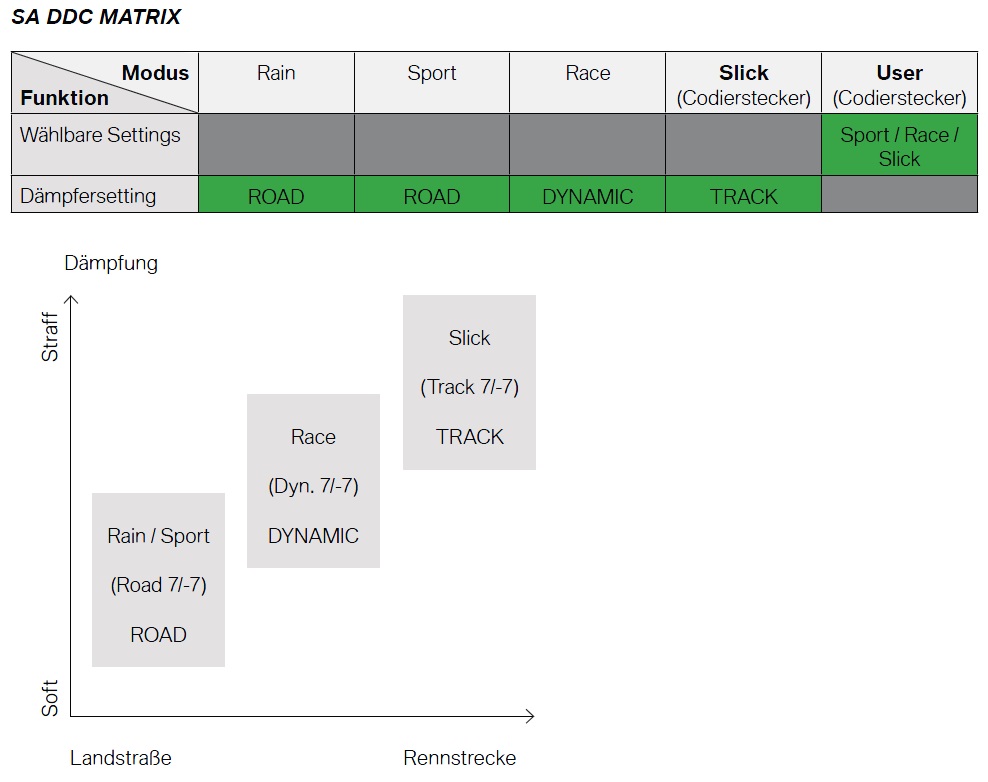

Wenn die Gabel beim bremsen bei -4 ddc auf block geht, ist -6 doch eher kontraproduktiv?

Beitragvon molli » 15.04.2016, 11:59
EDIT Sagt: Einstellbereich SLIC -6
Enspricht dann scheinbar dem RACE Setting bei +1
Ist dann meiner meinung nach nur noch halb so wild!
leck am arsch ... hab mich da scheinbar zu sehr belabern lassen... grade extra nochmal die Anleitung durchgeblättert... wer lesen kann ist klar im Vorteil...
Du hast recht... habe also genau in die fallsche richtung eingestellt :ahh:
Zumindest die Alte maschine war damals richtig eingestellt auf Rennstrecke.. Das beängstigt mich gerade, wie viel schneller kann die neue mich dann noch machen.
... naja scheinbar bin ich dann echt etwas grobmotorisch ... so habe ich 485 Rennkm im kack Setup abgespuhlt!
Habe mich aber bis aufs Bremsen damit wohl gefühlt ... und war nicht sonderlich langsam unterwegs.
Und Komischerweise war das gefühl besser wie bei Einstellung 0.
Vll. sollte ich am Montag doch nochmal testen fahren und die einstellungen nochmal prüfen und rum probieren!
Kann ja nur Besser werden. plemplem
Wenn ich andere da über 1-2 Clicks diskutieren höre oder nach nem turn Fachsimpeln arbroller was die alles merken!
Naja bin auf meiner alten blade schon schnell gefahren und das war ein haufen Scheisse mit 2 Rädern :D.
Bin da scheinbar echt etwas schmerzfrei und sollte das Fahrwerk jemanden einstellen lassen und dann die Finder davon lassen!
