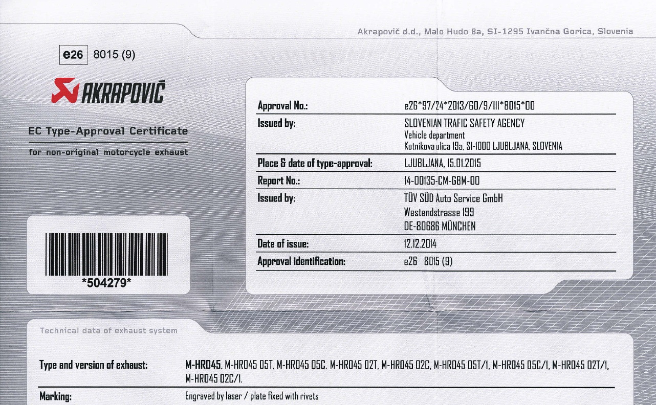

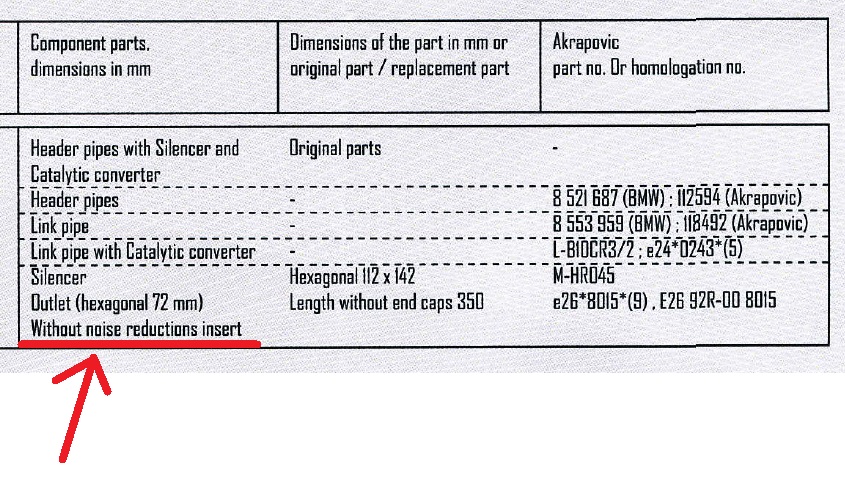

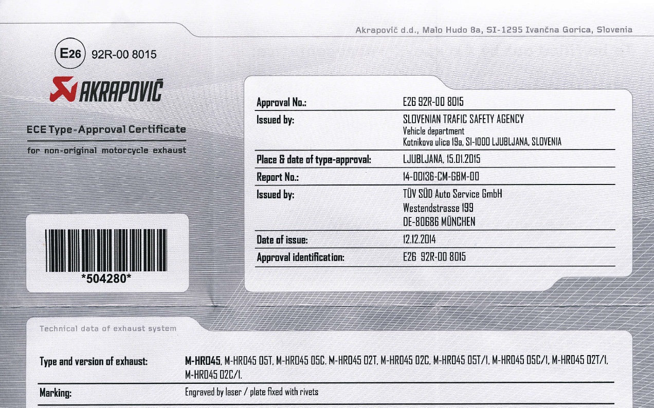

irgendwo hab ich es schon geschrieben und gescannt. Der original AKRA von BMW ist ohne dB-Killer im öffentlichen Straßenverkehr zugelassen.
Es gibt als Zubehör eine dB-eater. Bei BMW ist er teurer als im AKRA-Shop. Es ist der gleiche wie bei der HP4-Anlage.

ne! ob es eine E-Nummer bzw. ECE Type-Approval Certificate

Der Akra für 2015/2016er RR wird ja mit Schelle befestigt, weil am Endtopf keine Haken mehr sind. Und er hält ohne dB Eater die Grenzwerte ein, darum kommt er auch ohne dB Eater.
Es ist nun scheinbar keine gute Idee, dass man den (tatsächlich passenden) dB Eater des Vorjahres einfach einschraubt. Die Schelle scheint für den zusätzlichen Staudruck nicht ausgelegt zu sein und dann... fup.
Scheinbar ist man sich bei Akra dessen bewusst und liefert daher ohne Eater aus und beruft sich auf die eingehaltenen Grenzwerte.
