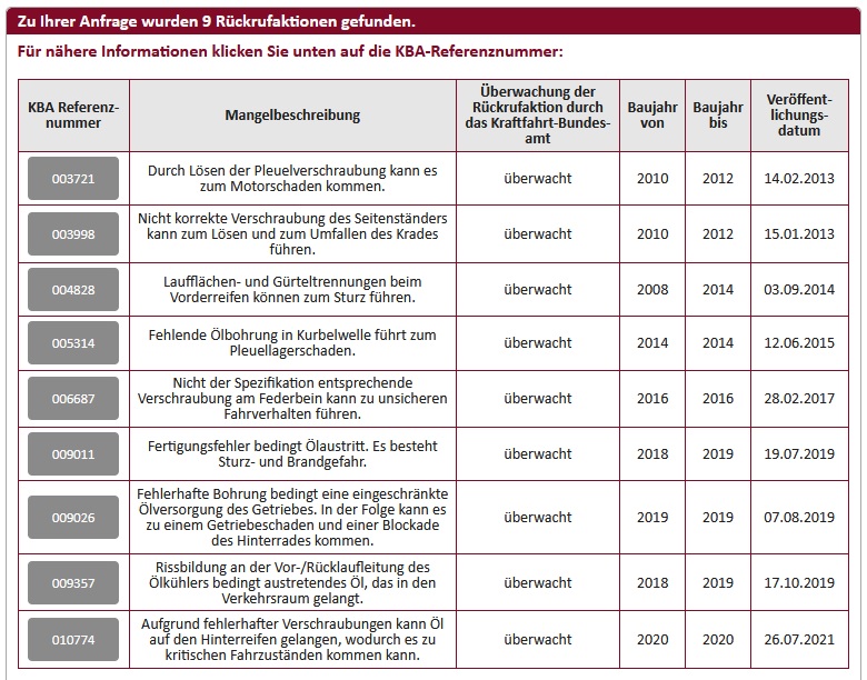

Re: Rückruf S1000 RR Bj. 2020
Beitragvon herbyei » 13.12.2021, 15:09
@OlliHH, bitte um Darlegung des Schreibens mit KBA-Referenznummer (persönl. Daten anonymisieren), da Dein Beitrag nicht nachvollziehbar ist, denn beim KBA liegt lt. Rückrufdatenbank darüber nichts vor.

Beitragvon OlliHH » 14.12.2021, 10:34
Moin zusammen,
das ist der letzte Fall in der KBA Liste, allerdings habe ich einen anderen Code im Schreiben (112700). Ja, es wird auf die Reparatur Bezug genommen.
Viele Grüße
Olli
Beitragvon herbyei » 14.12.2021, 15:23
Der HerstellerCode ist die 0000112700 und findet sich auch nachfolgend in der KBA-Referenznr. 010774 wieder.
