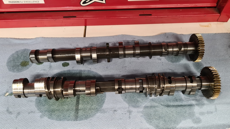

es wird doch die komplette Nockenwelle für alle vier Zylinder von zwei Aktuatoren hin- und her geschaltet
Beiträge: 5157
Re: was bedeutet „Schaltnocken-Verstelleinheit, 75% der Lebe
Beitragvon krulli#10 » 08.08.2022, 13:19
Nee. Zyl. 1+2 und Zyl. 3+4 werden durch je einen Aktuator betätigt...
Oben: Auslasswelle, Unten: Einlasswelle
Die untere ist die Einasswelle, hier sieht man ganz gut die Teilung in der Mitte. Bei Betätigung des Aktuators wird die Nockeneinheit etwa 8-10mm nach rechts geschoben (zum Stirnrad hin). Und das eben separat für 1+2 und 3+4. Somit betätigt dann das zweite Nockenprofil (hier immer das linke der beiden) den Schlepphebel zur Ventilsteuerung.

krulli#10 hat geschrieben:Nee. Zyl. 1+2 und Zyl. 3+4 werden durch je einen Aktuator betätigt...
Hy hy -ist ja logisch -sonst würde es krachen.
