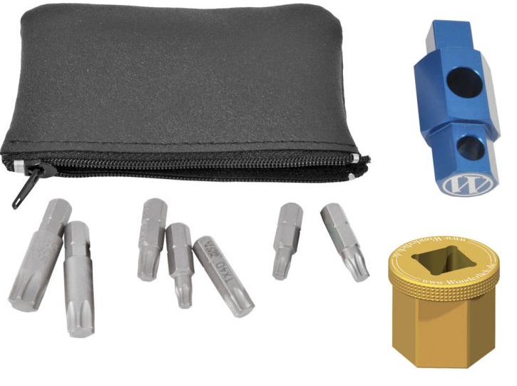

Bei Wunderlich gibt es ein wunderbares Bordwerkzeug mit Innensechskant:
- das blaue Teil hat eine magnetische Aufnahme für die Bits
- es sind ale Bits dabei um fast das ganze Moped zu zerlegen! :lol: :lol:
- das gelbe Teil läst sich auf das blaue setzen und dann hat mann ein wunderbaren kurzen S-Dreher
- gut durch dacht -empfehlenswert
- besser als original Bordwerkzeug
- Täschchen passt gut unter Beifahrersitz
http://www.wunderlich.de/shopart/1935023/Shop/Teilepool/1/Bordwerkzeug-Satz-fr-BMW-S-1000-RR.htm
