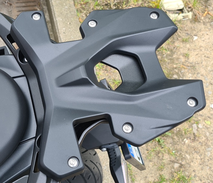

Beim '21er Model ist mir heute aufgefallen, dass die Grundplatte zusätzlich 6x verschraubt wurde. Und das obwohl es die Grundplatte für das kleine Topcase ist. Kennt einer den Hintergrund der zusätzlichen Verschraubung?

Wahrscheinlich, weil die Grundplatte in sich beweglich ist.
Bin mir nicht sicher, aber das Ganze hat ja irgendwie 5-7 mm Spiel.

evex771 hat geschrieben:Beim '21er Model ist mir heute aufgefallen, dass die Grundplatte zusätzlich 6x verschraubt wurde. Und das obwohl es die Grundplatte für das kleine Topcase ist. Kennt einer den Hintergrund der zusätzlichen Verschraubung?
Der „alte“ Topcasehalter ist aus Plastik und man kann nur das 49l Topcase montieren.
Der „neue“ Halter ab MJ 21 ist aus Metall und es passt auch das 59l Topcase.
Schwimmend gelagert sind beide.

Nexilis hat geschrieben:
Ich war der meinung dass diese finne in der mitte der trägerplatte dafür sorgt dass das 59l topcase nicht drauf passt. Hat sich hier auch irgendjemand abgesägt das ding extra deswegen.
Die von mir fotografierte grundplatte hat doch aber eben diese finne?

Ich habe damals einfach die Grundplatte von dem kleinen Topcase an das grosse Topcase geschraubt.
Hat problemlos gepasst. Und in die Einbuchtung der Grundplatte des kleinen Topcase passt diese finne.
Bilder in diesem Thread auf Seite 2.
Dass das 49l Topcase auf den neuen 21er Halter passt, hab ich aus der offiziellen Beschreibung vom Motorrad.
Ich habe mich in meinem letzten Beitrag übrigens verschrieben - bitte entschuldigt.
Topcase klein = 30l
Topcase gross = 49l
Es gibt kein 59l original von BMW :D
