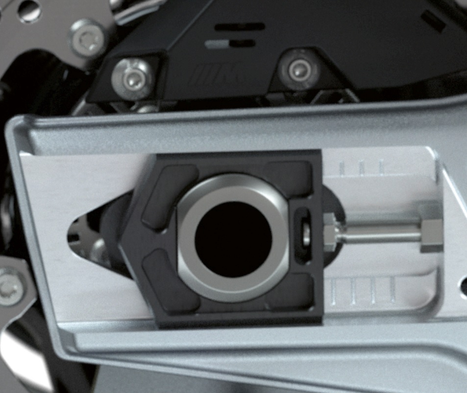

Federverstellung Federbein scheinbar nicht mehr über Schnecke:

Verstellstrebe (87,5mm) wurde durch eine Excenterstrebe (78mm) ersetzt. Neu statt Gewindestange für die Heckhöhe werden Inlays verwendet.
Default steht die MRR hinten 5,78mm höher. Übersetzungsverhältnis von 1,63:1 auf 1,97:1 angehoben. Die Federrate beträgt neu 100N/mm und es können alle üblichen Rennsportfedern gefahren werden. Die aktuelle SRR ist da eher ein Exot mit ihrer Federrate.
Dämpfung dadurch auch komplett überarbeitet.
Schwingendrehpunkt:
Neu: Auch Bereich +- 1mm
Schwingen-Länge (Radposition) + 11,7mm
Kette 2 Glieder mehr

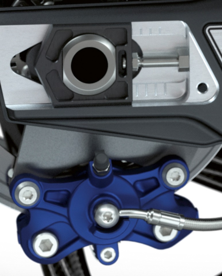

Bremse:
Der Nissinsattel wird aufgefräst!!!, optimiert und mit Laserauftragschweissen und anschliessender Bearbeitung wieder aufgebaut.
Bin gespannt. Kolben bearbeitet.
Lenkdornständer dank geänderter Bremsleitungsführung endlich ohne Umbau möglich :-)

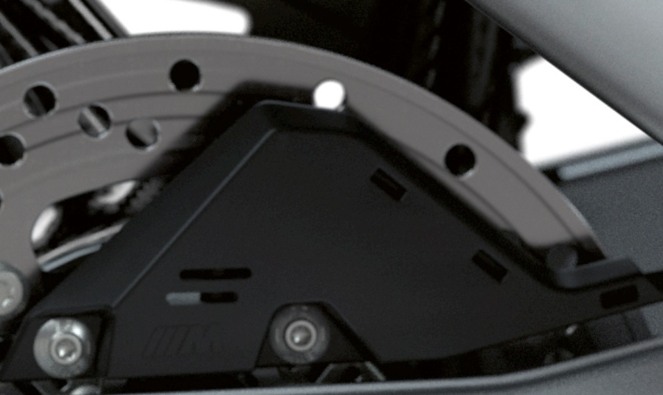

Wofür diese Kunststoffabdeckung?:

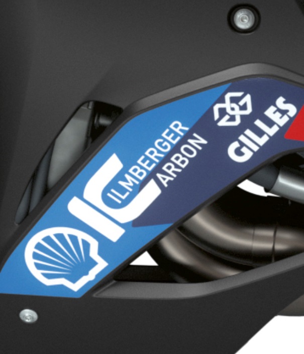

Dann kann man wohl von ausgehen das alle Carbonteile von Ilmberger sind? -Und die Felgen?

Die M Carbonteile der aktuellen S1000RR und M1000RR kommen weiterhin aus Thailand, ausschließlich die M-Winglets kommen von Ilmberger!
Teure, edle Sturzschoner für voraussichtlich 1200 Euro pro Stück!
Natürlich nur über BMW zu kaufen :mrgreen:
Re: M 1000 RR Technik
Beitragvon Roadrunner62 » 19.10.2020, 22:57
Ilmberger Carbonteile gerne über mich.
Es wird zur nächsten Saison auch eine Nachrüstvariante der Winglets von Ilmberger für die SRR geben.

Das ist richtig, diese werden aber etwas anders aussehen (Designrechte vom BMW)!
