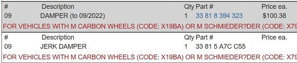

Gibt es für den neuen Ruckdämpfer eine neue Teilenummer?
Danke.

33 81 5 A7C C55, vielleicht kann das jemand gegenchecken.
Wäre super wenn das jemand Bestätigen könnte, habe am 29.11.22 nochmal nen Termin beim Freundlichen.

bin stolzer Besitzer einer S 1000 RR mit M-Paket (Bj. 01/2022) mit Schmiedrädern.
Trotz einer Laufleistung von aktuell 2.400 km habe ich extremes Spiel im Ruckdämper.
(In Höhe des Gummis ca .1 cm) War deswegen heute bei meinem BMW-Händler und bekommme
in zwei Tagen einen neuen VERBESSERTEN Ruckdämpfer eingebaut.
Alte Teilenummer: 33818394323 / NEUE TEILENUMMERab 31.08.2022: 33818522843
Diese Teilenummer ist aber wie gesagt nur für die Schmiederäderausführung(lt. meinem Handler!)
Der Händler zeigte mir sogar an seinem Werstatt-PC die bebilderte von BMW vorgegeben Prüfungsmethode:
Mit einer Knarre einer der Muttern, welche mit dem Kettenradträger verschraubt sind, im Uhrzeugersinn
drehen (Knarre dient also nur als Hebelersatz), und wenn sich der Kettenträger mehr als 5 mm in der Felge
bewegt, dann wäre eine kostenloser Austausch vorgeschrieben. Mein Händler sagte, dass er dieses Problem schon kenne
und bei diversen RRs (aktuelles Modell) den Ruckdämper austauschen musste.

Ach ja, der Händler gab in seinen PC auch die Teilenummer "33 81 5 A7C C55" ein.
Aber diese Teilenummer wurde NICHT erkannt.

alles gut hat ein Spiel von 2,5mm von Kettenradträger zur Felge.
Wenn man wie ich nur grob mit dem Auge schaut sieht es viel mehr aus.
War beim Messen nicht so stark, die Toleranz liegt bei 3mm drüber wird getauscht.
Hatte mir auch ein Schreiben gezeigt. Wenn es mehr wird sollte ich wieder kommen,
wovon er nicht aus geht.
