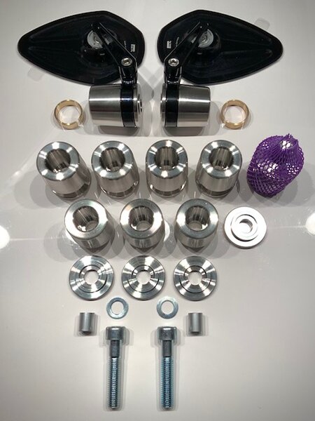

Der von Dir verlinkte Motogadget-Bar-Adapter passt nicht für die S1R. Dein Lenkerende ist mit einem M10 Innengewinde ausgestattet. Du brauchst also ein zur Spiegelaufnahme auf 22.0mm oder 25.4mm abgedrehtes Lenkerendgewicht welches mittels M10 Schraube am Lenkerende befestigt wird. Siehe Foto (und das ganze natürlich in Schwarz).

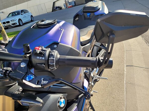

ich habe zum Saisonstart auf Spiegel von Rizoma gewechselt. Bin mega zufrieden ThumbUP
Endlich kein toter Winkel mehr - Vibrationen im Spiegel sind merklich geringer.
Montage war easy.

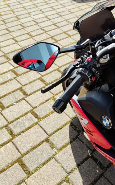

Ich habe die Highsider Vicrory X jetzt drauf. Gibt es bei Tech-Bike mit den passenden Lenkerenden als Set.
Die Lenkerenden für die original BMW Lenkerendenspiegel sind momentan nicht lieferbar.

Hhhmmmm, ab ca. 100km wird es etwas verschwommen. Ich weiß aber nicht mehr, wie es mit den originalen Spiegeln war.
Was deutlich besser ist, ich kann einfach reinschauen, ohne dass ich den Arm aus dem Weg drehen muss. ThumbUP
