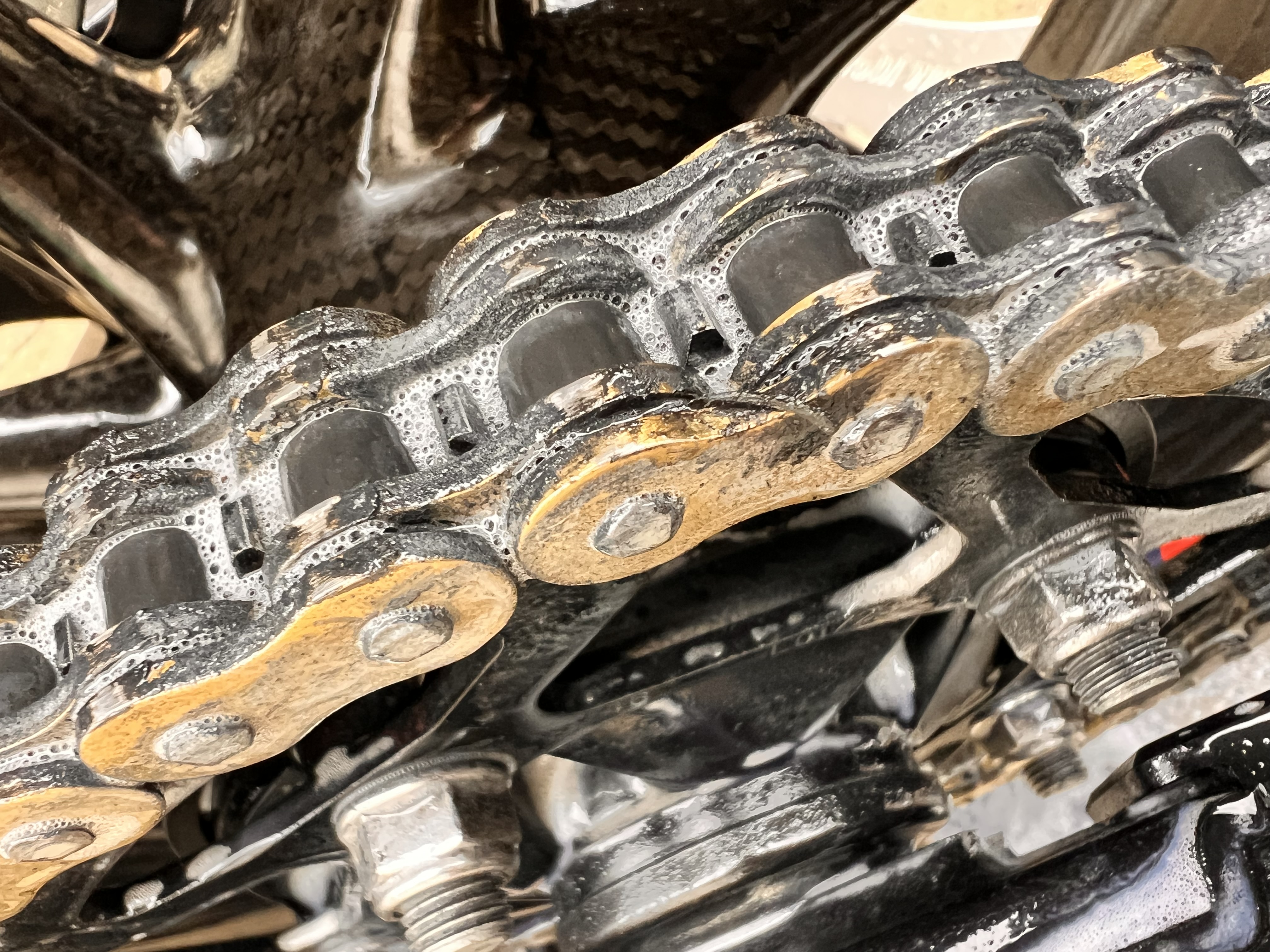

Servus zusammen,
Musste vorher beim waschen meiner S1000RR feststellen, dass ein O-Ring der Endurance Kette defekt ist. Motorrad wurde ausschließlich von Hand ohne Dampfstrahler gewaschen. Die Kette wurde immer mit Kettenreiniger und einer Bürste behandelt allerdings auch eher vorsichtig. Kette hat eine Laufleistung von knapp 8000Km. Ist das jetzt normaler Verschleiß oder soll ich mich lieber beim Freindlichen melden? Kette wird regelmäßig geschmiert und nach gespannt also denke ich wird es da keine Probleme geben, wollte nur mal eure Erfahrungen dazu wissen.
Gruß William

da berichten zwei andere Forumskollegen von dem gleichen Problem.
https://www.s1000-forum.de/viewtopic.php?f=1&t=23622&start=30
Hoffe mal, dass das Einzelfälle sind, sonst kann man sich den Mehrpreis schenken.

bleibt halt die Frage mit was Du die Kette reinigst. Scharfes Reinigungsmittel, Drahtbürste etc. winkG

ich ziehe alle 3-4000 Kilometer den Kettenmax mit Bremsenreiniger durch. Geschmiert wird alle 6-700 Kilometer mit ProfiDry Lube. Hab jetzt 15000 Kilometer mit der Endurance Kette weg und absolut keine Probleme. In ca. 3000 Kilometer kommt eine neue ZVMX2 mit nem Supersprox drauf bevor mir BMW bei der 20000er die Kette für nen heiden Geld wechselt.

Wolli, Bremsenreiniger ist nicht so gut für O/X-Ringe, der Gummi wird rissig und spröde davon.

RRwolli hat geschrieben:bleibt halt die Frage mit was Du die Kette reinigst. Scharfes Reinigungsmittel, Drahtbürste etc. winkG
Also ich verwende den Standard s100 Kettenreiniger vom Louis, da auch drauf steht mit O Ringen verträglich dazu die Kunstoff Bürste also keine Drahtbürste.

Solche Gummiseste hatte ich auch bei der M Kette bei ca. 12tkm entdeckt. Inzwischen hat die Kette 30tkm und ist immer noch beweglich. Aber auch ich denke werde beim Kettenwechsel wahrscheinlich eine normale DID nehmen.
Gepflegt wurde die Kette immer mit ein bisschen weißem S100 Kettenfett und ab und an wurde sie mit einem Diesel getränkte Lappen gereinigt und wieder trocken gerieben bevor sie dann nach dem Ablüften wieder ein bisschen S100 erhielt.

kann ich nicht bestätigen. Mache ich so seit gut und gerne 20 Jahren. Die Ketten wechsel ich spätestens bei 30000 Kilometern, ausser die Erstausrüster Kette, die fliegt immer bei 17/18000 Kolometern runter.. Das da Gummi Stücke wie auf dem Foto zu sehen sind habe ich bei meinen Ketten noch nie gesehen.
