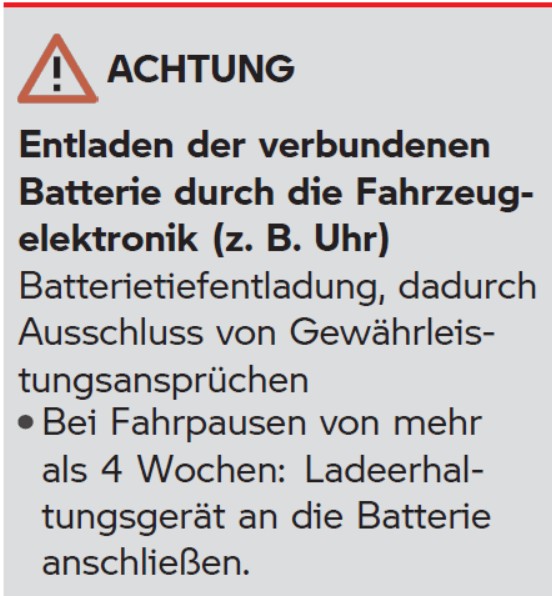

Tja, was soll ich da sagen. Ich hab nicht damit gerechnet dass die Batterie nach 2 Monaten tot ist. Trotzdem werde ich nich in Zukunft an den Hinweis in der Bedienungsanleitung halten:

RolandG hat geschrieben:Wenn du meinen link vom Optimate und deren Bedienungsanleitung genau durchliest, ... und auch speziell für das BMS-System ausgelegt ist. ;-)
Das ist mein CTEK CS ONE auch :( . Die Umstände hab ich ja ausführlich beschrieben (-> Sonderfall BMW :( )
Qenux hat geschrieben:Die Spannung ist in diesem Zeitraum von 13,44 V auf 13,40 V gesunken.
Nichts anderes würde ich bei einer ausgebauten Batterie (ohne Ruheströme vom Mopped) erwarten. Ich denke dass ich mich dieser Vorgehensweise anschließen werde. Milde Tage kommen bei mir in der Gegend im Winter nicht so oft vor dass man fahren kann und wenn dann ist die Batterie auch in 5 min wieder eingebaut.
