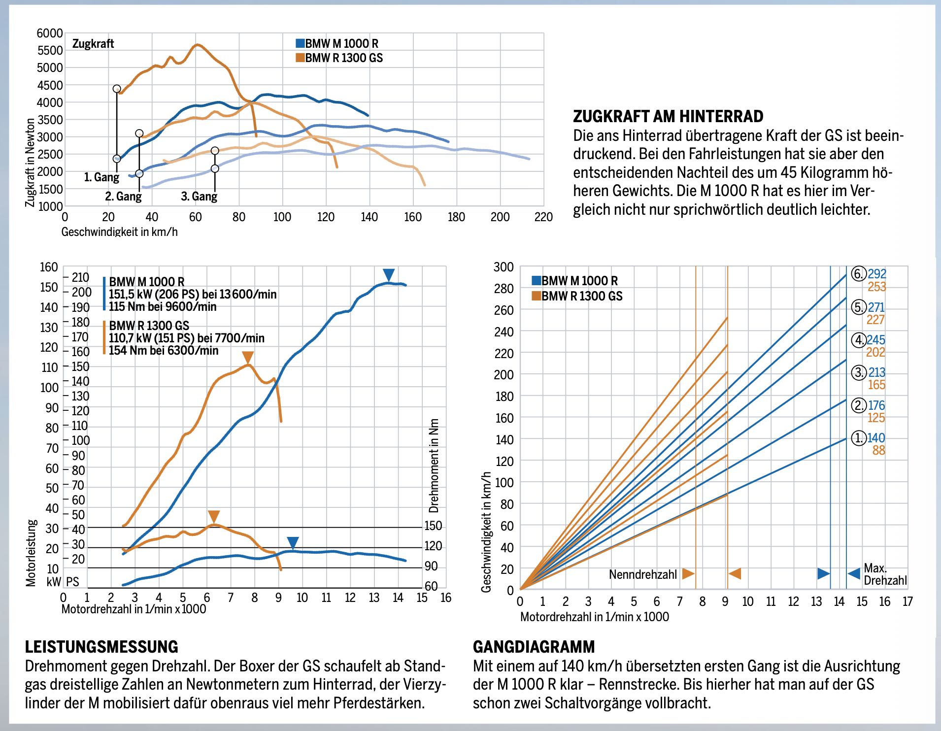

Bei 50 KMH im 2. Gang kann doch eine M überhaupt keinen bumms haben, da brauchst du den ersten Gang !?
In dieser Zeichnung ist leider die GS mit dabei aber du siehst das untenrum einfach nichts los ist im Vergleich zu anderen Motorrädern.
Die Zeitschrift PS sagt fast wörtlich, dass du bei der M eigentlich bis 140 im ersten Gang fahren solltest damit richtig Zugkraft da ist

Maxell63 hat geschrieben:Bei 50 KMH im 2. Gang kann doch eine M überhaupt keinen bumms haben, da brauchst du den ersten Gang !?
Vergiss deine Aussage , da ist die Originale schon Klasse , wenn alles stimmt ... ;-)
Wie hier erwähnt wurde heißt die Lösung 16er Ritzel , ein Auspuff ändert nicht , höchstens Leistungsverlust , ein anderer Lufi bewirkt da viel mehr , der Motor braucht mehr Luft , es kann hinten nur mehr raus kommen , wenn sie vorne mehr Luft bekommt ... ;-) ... Gruß aus der Werkstatt ... 8)
