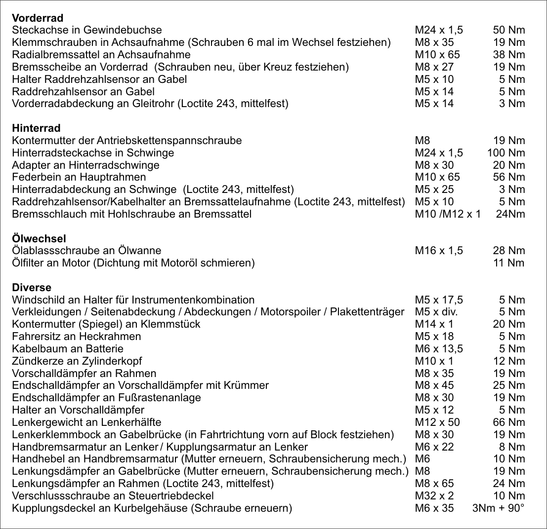

Ich muss doch erst mal alle Werte zusammen tragen. Daher die Frage, welche für den Alltag wichtigen Schrauben noch fehlen.
Seitendeckel Motorgehaeuse rechts/links

Beitragvon Peti » 24.03.2014, 10:47
So, hier die Liste.
Keine Garantie auf Richtigkeit und Schreibfehler.
Soll ja auch nur für das schnelle Schrauben so-mal-eben sein und nicht eine Reparaturanleitung ersetzen.
Grüße, Peter

Hab aber noch was gefunden was net drauf steht.
Und zwar das Drehmoment der Schrauben zum verklemmen der Gabel in der Gabelbrücke winkG

Beitragvon Peti » 24.03.2014, 13:56
Ego hat geschrieben:Sehr gut..
Egal.
Da werden noch x Werte fehlen, die man vielleicht und irgendwann einmal brauchen könnte.
Bedenke: das ist eine nagelneue Karre mit Garantie, da wird und braucht man auch nicht an der Gabel rum fummeln.
Die Liste soll eigentlich zur leichten Wartung (Kette, Reifen) oder zum Anbau von Zubehör dienen.
Wenn mal so ein Wert benötigt wird, eben fragen, dann kommt er.
Außerdem war ja auch die Idee, aus der Liste einen Aufkleber zu machen, den man unter die Sitzbank klebt.
So hat man sie immer dabei. Wenn da zu viel drauf steht (und das ist ja schon fast der Fall), wird die Folie zu groß bzw. die Schrift zu klein.
Grüße, Peter

genauso gut könnte man auch einige Sachen streichen (Kabelbaum an Batterie). Mein Vorschlag wäre die Liste zu ergänzen und jeder kann sich dann seine eigene Tabelle mit den für Ihn wichtigen Werten zusammen stellen.

Beitragvon Peti » 24.03.2014, 23:29
Ego hat geschrieben:Naja... Bevor ich die Kabel an der Batterie löse und anschraube hätte ich sicherlich einige andere Dinge die ich kontrolliere...
Und eine Gabel ändern einige hier ja schon hin und wieder...
Hey, kein Problemo! :D
Such' eben raus und vervollständige.
Die Liste erhebt keinen Anspruch auf Vollständigkeit oder so...
Ich habe mal die Rep-DVD durchgeschaut...
Ist Euch eigentlich klar, wieviel verschiedene Schrauben und Werte es gibt?
Das sind Hunderte!
Ich finde es super, wenn hier Leute ihre Ideen einbringen und gewisse Drehmomentwerte wissen möchten.
Nur...das übersteigt dann irgendwo die Grenzen der Idee.
Leider kann man von der DVD nicht eine komplette Liste aller Dremomente drucken.
Das muss man alles zusammen tragen.
Und ich denke: wer semi-profi-Schrauberaktivitäten an den Tag legt, der kann auch zu BMW an die Theke gehen und sich für 60,- oder 65,-€ die Rep.-DVD kaufen.
Die Liste ist, wie schon gesagt, für die kleinen alltäglichen Schraubereien gedacht. Und logischerweise ausbaufähig.
Aber das wird dann auch irgendwann zu komplex.
Grüße, Peter
