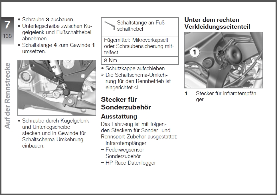

Ich habe nun über das letzte W-Ende die HP-Fußrastenanlage an der S1000RR Bj 2015 montiert und habe da erstens eine Frage bezüglich Anzugsmoment folgender Schraube:
Bei der Auslieferung gibt es nur eine Einstell-Anleitung, jedoch keine Montageanleitung.
Gibt es für das 15er Modell schon eine Rep-Anleitung?
Wie sieht es mit der ABE aus? (muß morgen mal meinen :) kontaktieren).
Hat jemand die Rastenanlage schon verbaut?
Des weiteren habe ich den Schaltautomat mal auf Revers (Umkehrschaltung) montiert, hier ist mir aufgefallen, das die Hebelanlenkung nicht mehr rechtwinklig ist und die Schaltstange sich nicht in der Länge einstellen lässt:
Schaltchema "normal" :
und revers :
Laut BA muss der SA "nur" umgesetzt werden.

Bei Revers mußt du wohl den oberen Schaltarm auf der Zahnwelle etwas versetzt aufstecken um auf den rechten Winkel zu kommen.
Warum kannst du die länge der Schaltstange nicht einstellen ?
Oben kannst du doch den Schaltarm von der Welle abziehen und ihn auf der Schaltstange weiter rein oder raus schrauben. Ist doch noch genügend Gewinde zu sehen.
Unten geht das gleiche, einfach die Kugel vom Schalthebel abschrauben und bei der Schaltstange rein oder raus drehen.

Die Schraube hat ein Anzugsmoment von 8Nm. Die Montageanleitung bekommst Du über den Verkäufer, ist immer dabei. ABE wird noch kommen.
Zur Schaltumkehrung hast Du eigentlich eine zweite Stange mit dabei, die dann eingebaut wird. Einstellung der Schaltstange funktioniert wie von Michl beschrieben. Aber ACHTUNG: Nur die lange Stange kann und soll verstellt werden!

Beitragvon GiTo » 03.02.2015, 10:42
Die Anlenkpunkte sind absolut identisch, bei der original Rastenanlage gleiche Geometrie scratch
werde die Tage mal versuchen die Schaltstange entsprechend einzustellen.
Ich dachte ja auch "eben mal schnell umschrauben" Pustekuchen!
Aus meiner Sicht nicht ganz richtig. Die Anlenkpunkte ändern sich ja, da Du die Schaltstange an einem anderen Punkt am Hebel befestigst und Du entsprechend die Länge der Schaltstange anpassen musst. Würde mich wundern wenn die Längeneinstellung der Schaltstange sowohl bei Standardschaltung wie auch Reverse gleich wäre.

In der Betriebsanleitung steht nichts von Einstellungen an der Schaltstange bzw. Hebel an der Schaltwelle versetzen scratch
Beiträge: 5117
Re: S1000RR 2015 -> HP Fußrastenanlage
Beitragvon GiTo » 03.02.2015, 11:13
In der Betriebsanleitung steht auch nicht ob Du im Hanging Off oder normal durch die Kurve fahren sollst und Du machst es dennoch wie es für Dich am besten ist 8) Aber ich gebe Dir recht, BMW hätte zumindest erwähnen können daß "gegebenenfalls Anpassungen " notwendig sind.
