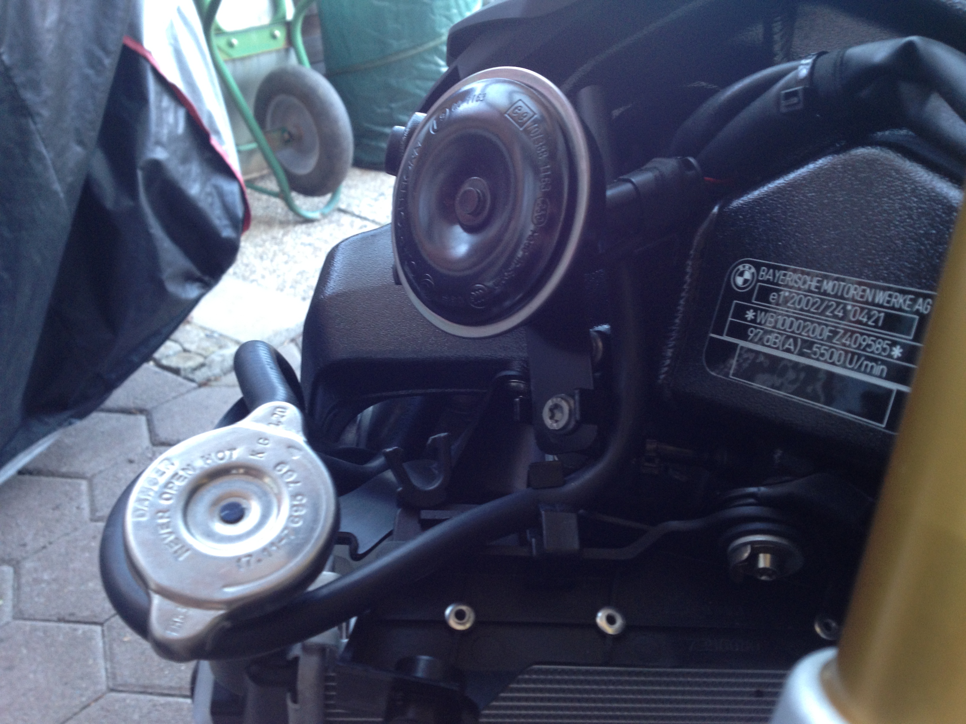

So.
Ich habe heute mal die Verkleidung abgebaut und mir die neue Installation angeschaut.
Als ich die Maschine vor ein paar Tagen im Empfang nahm, war der Kühlmittelstand genau zwischen MAX und MIN. Habe extra darauf geachtet.
Jetzt, nach 450km, ist er auf ca. 1/3 gesunken.
Ob sich da nur Hohlräume entblubbert haben oder alles wieder von vorne anfängt....keine Ahnung.
Hier mal ein paar Fotos vom neuen Ausgleichsgefäß (KEIN ENTLÜFTUNGSLOCH MEHR!!), dem neuen Deckel mit Schlauch (was ja anscheinend auch nichts bringt) und dem Schlauchverlauf.
Ich hoffe, das kommt auf den Bildern einigermaßen rüber: der Schlauch verläuft Richtung Front und endet etwas oberhalb der Hupe.
Leider hinter der Verkleidung, sonst könnte man durch das offene Ende ganz praktisch nachfüllen.... :?
Und da soll jetzt keine Werkstatt erzählen, es gäbe nichts Neues.... :finger:
Grüße, Peter

@ Peti
Danke für die Bilder. Wenn bei meiner wieder Flüssigkeit verschwindet und im Gegenzug bei deiner der Pegel konstant bleibt, werde ich mit deinen Bildern mal beim Händler vorbeitraben.
