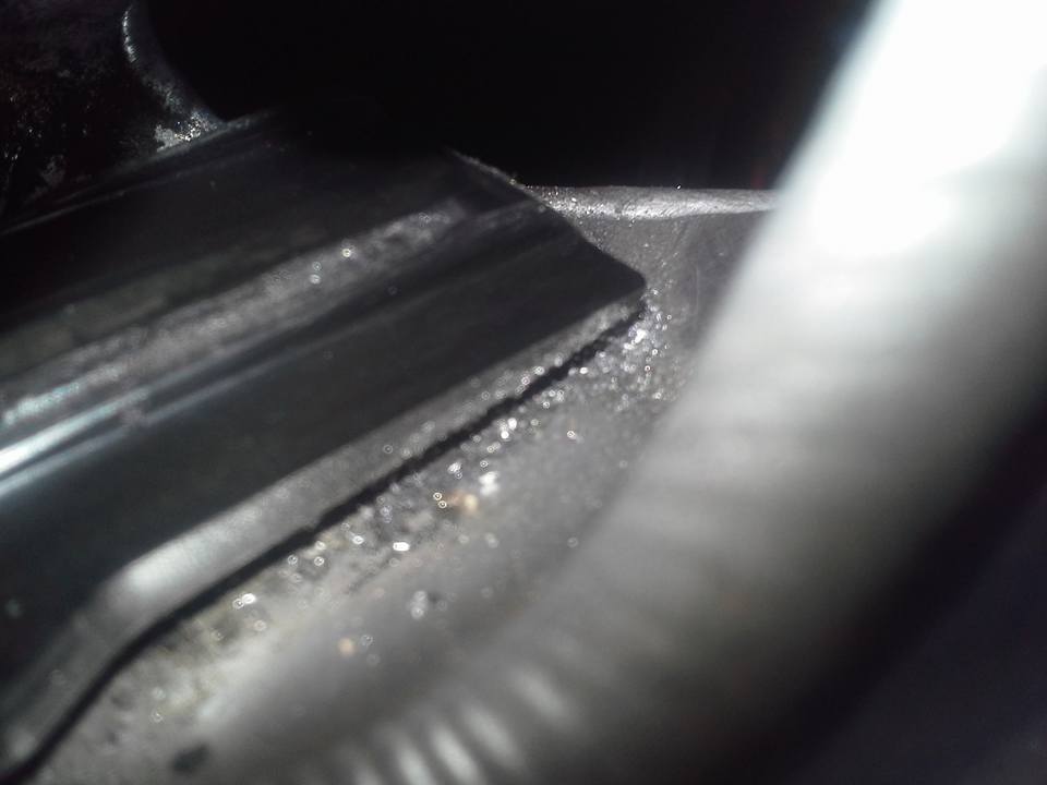

Servus!
Mir ist an der Kettendurchführung an der Schwinge Metallbrieb aufgefallen und bei genauerer Betrachtung habe ich eine tiefe Schleifstelle auf der Schwinge gleich nach dem Kunststoffschleifschutz gefunden. Der Kettendurchhang entspricht der Vorgabe. Hat jemand dieses Problem auch schon mal gehabt?
Meiner Ansicht nach ist die Schwinge hin. Es ist teilweise 1 mm Material abgetragen. nogo

Beitragvon OSM62 » 25.08.2015, 12:27
ich gehe davon aus, das diese Bilder gemaint sind:
Und im Facebook Eintrag stand auch was von 16 Ritzel vorne.

wenn aber so ein beitrag angestossen wird, dann sollten auch mehr infos und ein bild rüberkommen um es objetiver beurteilen zu können.
welche übersetzung ist drauf? z vorne / z hinten
welche kette ist verbaut? 520 oder 525
hat die kette ihr verschleißmaß erreicht und wieviel km sind auf der drauf? siehe bedienungsanleitung, dort ist die genaue anleitung wie gemessen wird, drin.
ist die gleitschiene noch die originale und unbeschädigt?
