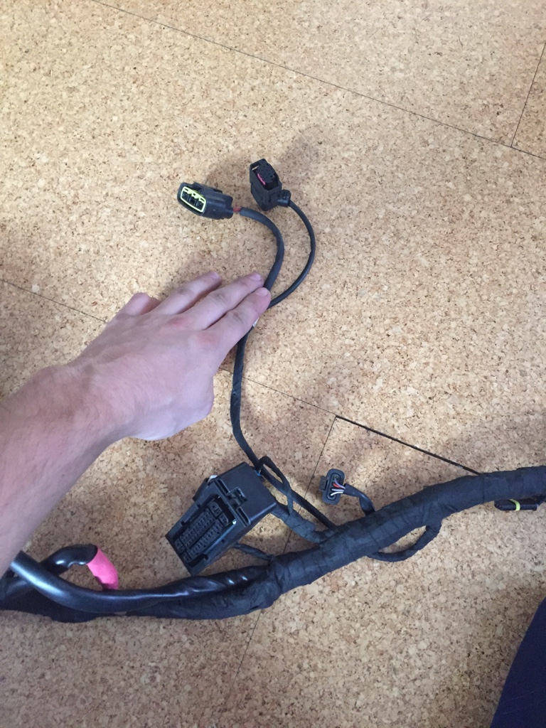

Hallo Zusammen
Ich hab noch ne Frage bezüglich einem Stecker von der HP4...
Hatte den Kabelbaum komplett ausgebaut und wie üblich alles Beschriftet und mithilfe der ReparaturDVD oder verfolgen der Kabel, im Notizblock aufgeschrieben wo welcher Stecker und für was....
Leider hab ich mich beim Ausbau von Spannungswandler so geärgert wie blöd der verbaut ist, dass ich da nix beschriftet hab
Am Spannungswandler sind zwei Stecker eingesteckt...hell grau --> motorkabelbaum; schwarz --> chassis Kabelbaum
Den Stecker den ich nicht identifizieren kann ist am chassis Kabelbaum mit dran und zwar ist der in der Gegend von diesem schwarzen Spannungswandler Stecker
Der zweigt etwas früher ab (ca. 8 cm)
Er ist 6-polig
Der Rest sollte auf den Bildern zu sehen sein...
Find am Motorrad auch kein Gegenstück wo der rein muss...
Hoffe ihr könnt mir helfen...
Vielleicht hat jemand eine ReparaturDVD von der HP4 und dort ist der drauf - meine DvD hatte ich damals für meine alte RR gekauft...da gibt's keine hp4
Danke schon mal

Beitragvon Langer » 02.09.2015, 15:47
weis zwar nicht ob es stimmt aber was ist mnit dem höhenstandsensor? aber der ist glaube nicht 6 polig
Gruß Langer #55

Beitragvon Rico53 » 02.09.2015, 16:51
Puh...besten Dank Langer
Hab zuerst gedacht du meinst diesen Gyro-Sensor im Batterie Kasten...der ist nämlich drei polig..
Aber dank deinen Tipp hab ich bei dem (Höhenstands)Sensor an der Schwinge nach geschaut...
Und siehe da - er passt
Der Stecker hat übrigens zwar sechs Pole aber angeschlossen sind nur drei Adern ....
Danke nochmals
