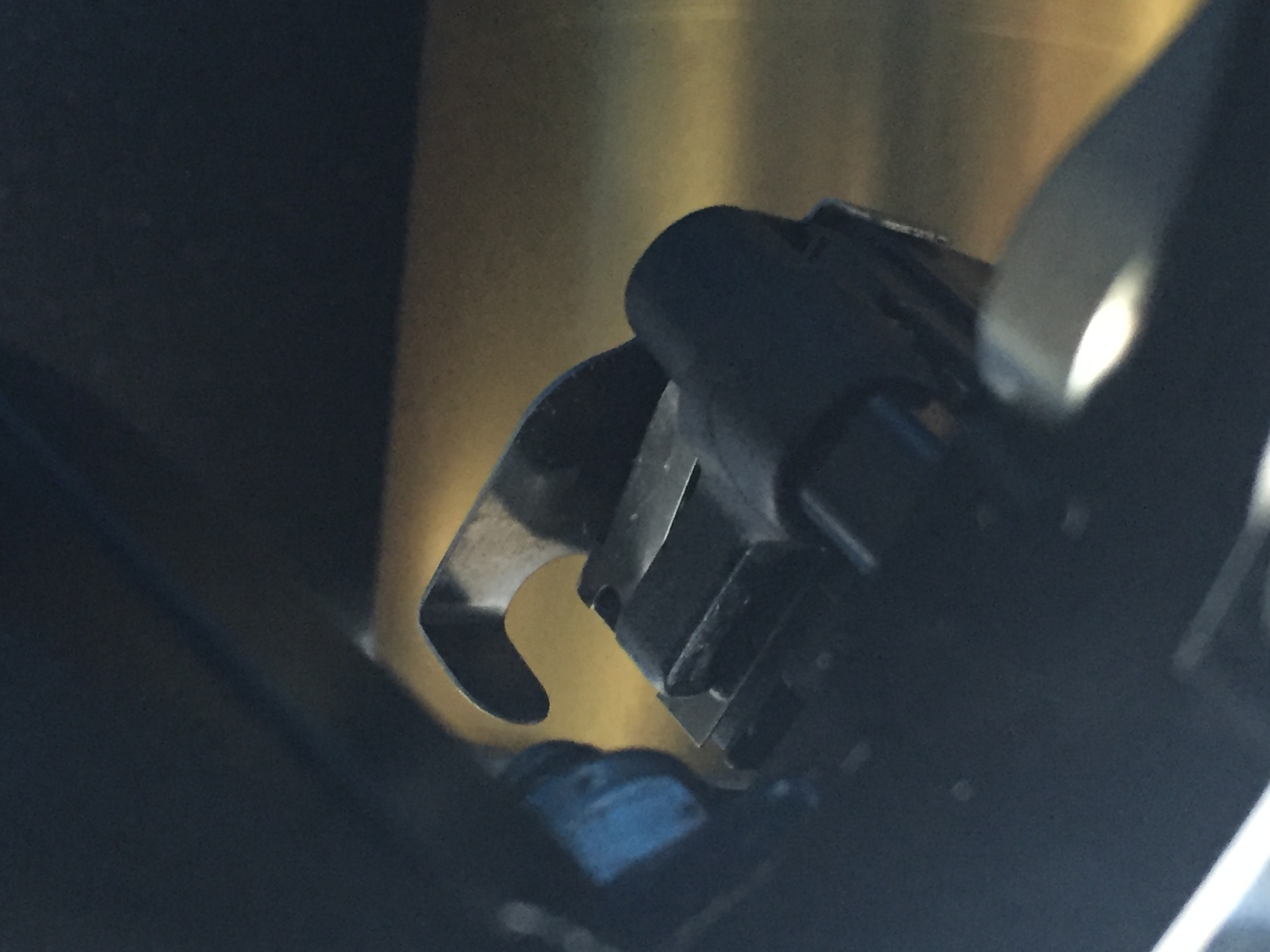

Servus Freunde,
es könnte sein, dass es schon ein Thema da zu gibt aber Villenviertel könnt ihr mir trotzdem helfen.
Habe heute meine kleine aus der Werkstatt geholt und der Schaltassistent geht nicht mehr (S1000rr 2015)
Anbei die Fotos :)
Es sieht so aus als ob der untere Mirkoschalter nicht betätigt wird... Wie kann ich das beheben ?
Danke für eure Hilfe!

Hebel ziehen und dann mit ner Spitzzange das Plättchen gerade biegen. Hatte das gleiche Problem

Sorry ich bin doof, wie meinst du das?
Hast du ein Foto wie es aussehen muss?
Danke dir :)

Genau so wie das obere Plättchen. Also komplett gerade.

Achsoo, ok :) warum ist das den verbogen? Ist das Standardmäßig verbogen? Oder hat die Werkstatt scheiße gebaut?

Gezogener Hebel Bild
Bmwatzy
Re: Kupplungshebel / Mikroschalter / neue Hebelchen
Beitragvon Bmwatzy » 21.10.2015, 19:07
Bmwatzy
Beitragvon Bmwatzy » 21.10.2015, 19:09
Gezogen sind beide Schalter offen
Bei Nicht gezogenem Hebel müssen beide geschlossen sein
Ist nur ein Schalter Blech nicht ganz geschlossen funktioniert der schalt Automat oder der Tempomat nicht

Der untere ist für den schalt Automat zuständig
Es reicht teilweise schon der Fahrtwind ab 140-180 kmh aus, dass der Hebel leicht gedrückt wird u dann geht der schaltautomat nicht mehr....

Mit den HP Hebeln hab ich das Problem nicht mehr feststellen können
