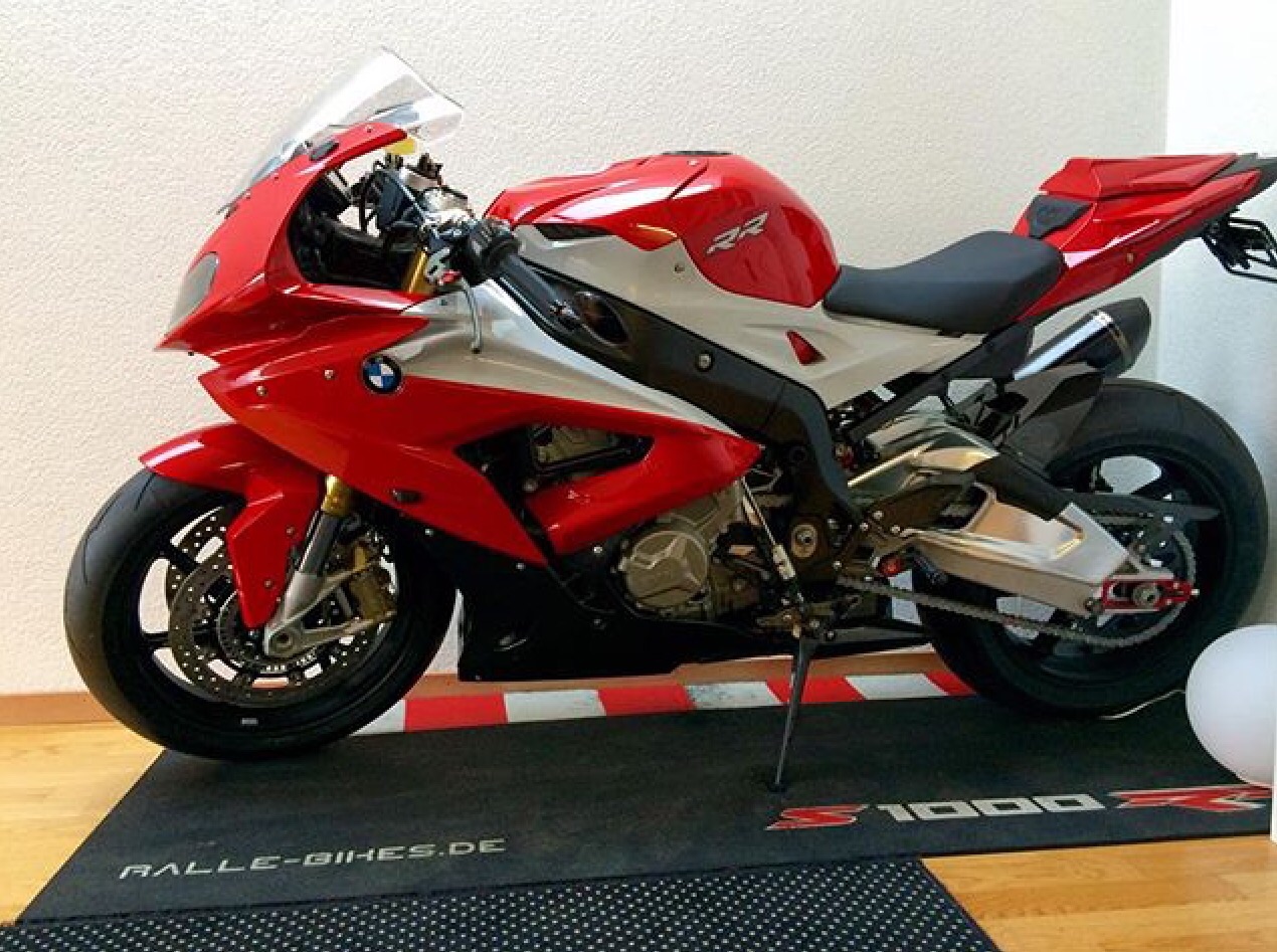

Am Schluss bin ich wieder bei der RR gelandet. Weil es mich Persönlich einfach am meisten Überzeugt hat.
Somit habe ich bei Moto Center Seetal in Ballwil meinen neuen Beamer bestellt.
Das Motorrad ist Komplett Ausgestattet.
Anbei sehr Ihr noch 4 Fotos. Die ersten 2 von der Anlieferung und die anderen vom Aktuellen Stand.
Verbaut wurde bis jetzt:
R&G Kühlerschutz
Akrapovic Slip-On
Lightech Spiegelabdeckung
Rizoma Spiegel, Ritzelabdeckung und Kennzeichenhalter und andere Blinker
Carbon Bug, Hinterradabdeckung und Kettenschutz

Hast schon recht viel daran geändert..... schaut gut aus. ThumbUP

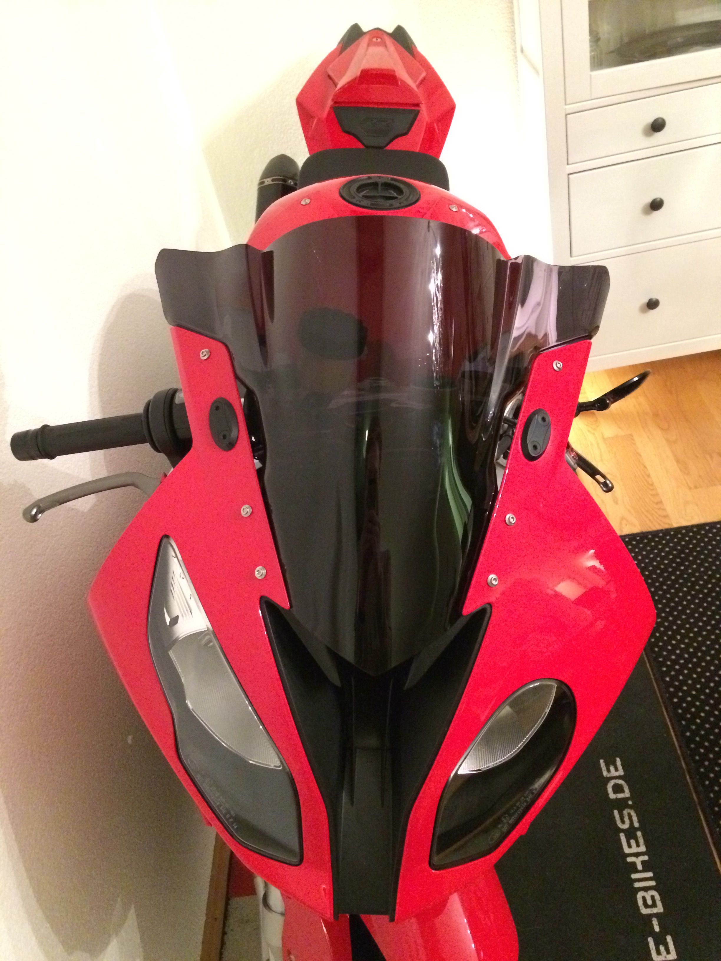

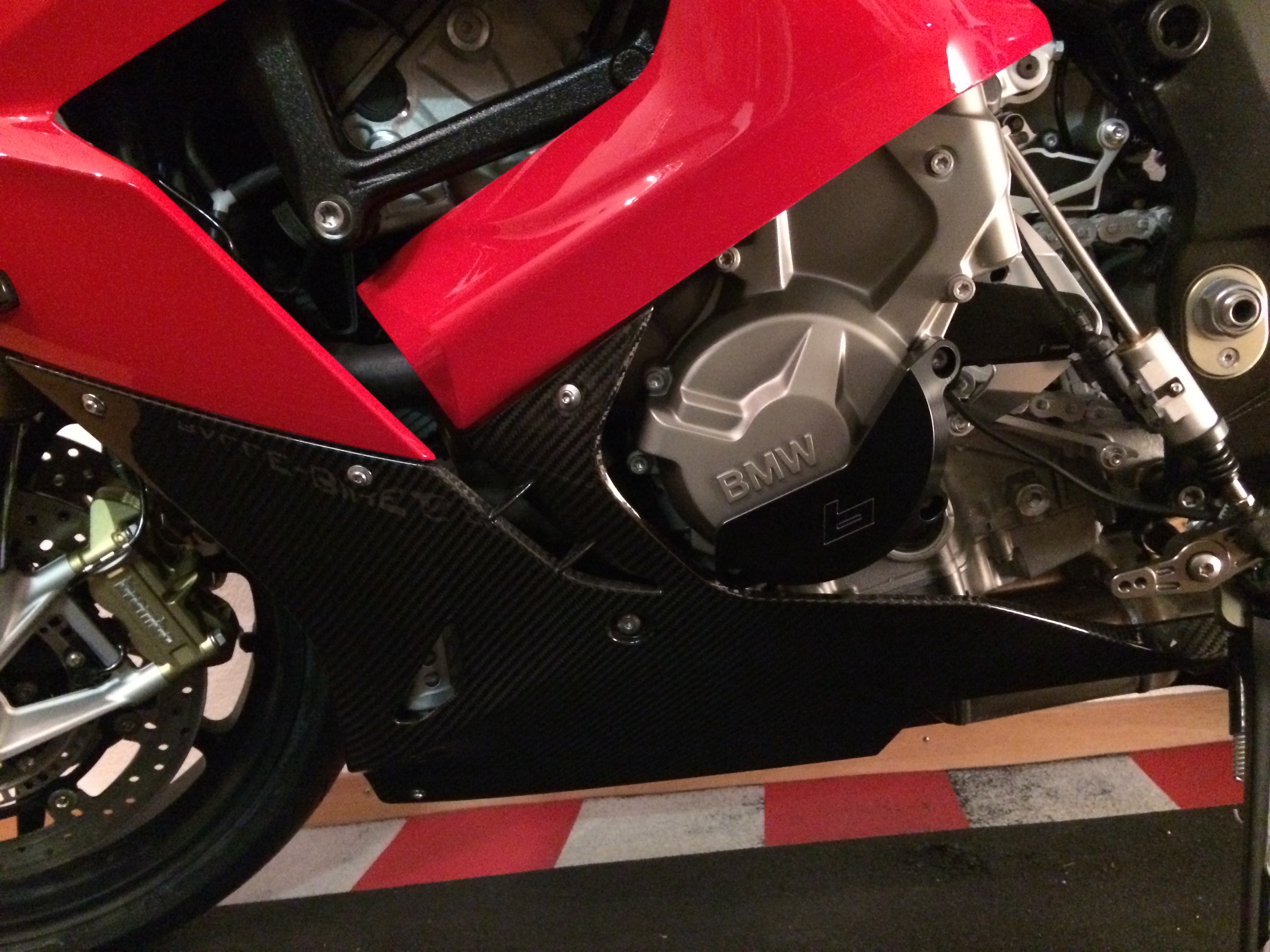

Beitragvon Cycho » 26.01.2016, 11:14
Bei mir hat sich wieder was getan :)
- Puig Racescheibe Smoke
- BigRisk Schützer (Waren leider total ausgebleicht und habe Sie nun Schwarz gepulvert)
Weiss jemand gerade noch mit wie viel NM der LiMa und Zündrotordeckel angezogen werden muss?
Und über was freuen wir uns alle? FOTOS!! ;)
Gruss Luca

Beitragvon BlaueS1R » 26.01.2016, 11:29
Kleiner Deckel auf der rechten Motorseite / Zündrotordeckel:
herbyei hat geschrieben:
RRWilly hat geschrieben:Hey, habe das Material bekommen. Weiß einer hier zufällig wie viel nM die Schrauben bekommen?
Noch ne kleine Frage am Rande. Wenn ein Motorschutz verbaut werden soll, werden dann die Schrauben getauscht und muss neu abgedichtet werden, oder wie darf man sich so etwas vorstellen.
die m6 aluschrauben mit 3 Nm + 90°
motorschutz wie z.b. gbracing: schrauben edelstahl m6 mit 10 Nm oder die bmw-aluschrauben in passender länge bzw. passend gemacht mit 3 Nm + 90°. neu abdichten nicht notwendig, da der motorschutz auf den motordeckel kommt und hierfür nicht alle, nur jeweils 3 bzw. 4 schrauben gewechselt werden.
