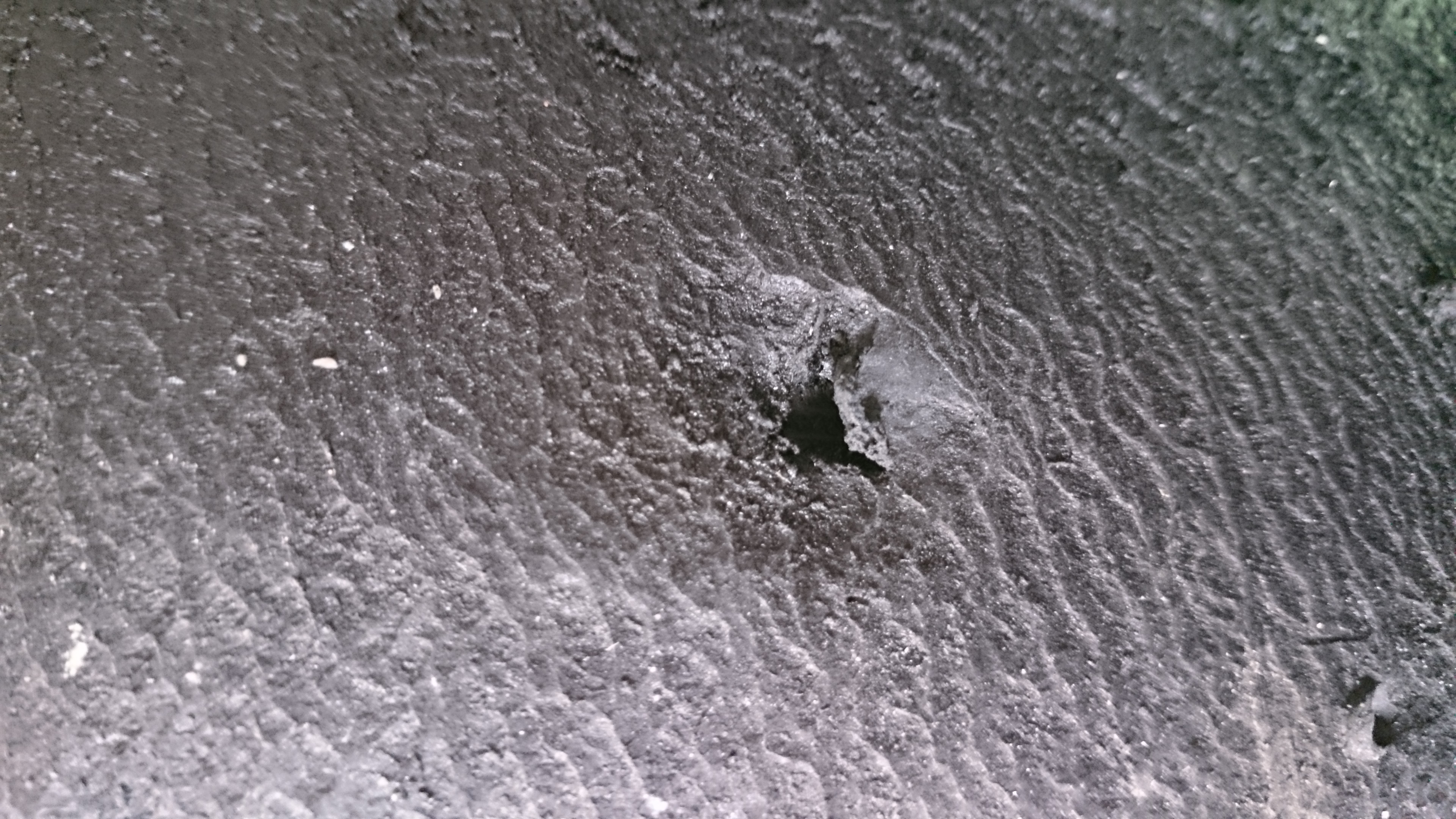

ich hatte den V02 in 200 655 R17 in medium Hard am 2 Mai in Zandvoort auf einer BMW S 1000 RR Bj 2011 mit original Fahrwerk gefahren
Der Kurs ist etwas Rechtskurven lastig...
Ich wiege in kpl Montur ca 90-95kg.
Das Federbein hat folgende Einstellungen
Zugstufe auf 7
Low Speed Druckstufe auf 9
High Speed Druckstufe auf 8
Federbasis Standart bzw Negativ Federweg von ~20mm
Der Bridgestone ist auf der Rechten Seite stark beansprucht,
es ist sogar ein Gummi Stück herausgerissen bis auf die Karkasse.
Reifendruck wurde penibel kontrolliert, 1.5 bis 1.6bar heiß gefahren.
Außentemp lag bei 18-20° Grad
Bei einem Metzeler K2 RR aktuelles Modell hatte ich das am 17.4 auch...
Der war sogar kpl runter bis auf die Versschleißmarken..., dachte allerdings es wäre der Außentemp geschuldet... 10° Grad und Sonne.
Ich frage mich jetzt... was muss ich ändern....
Würde mich über Hilfe bzw Info freuen
