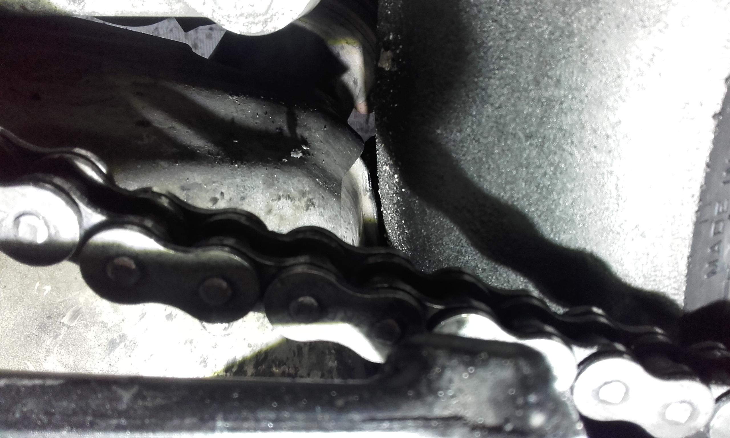

Beitragvon G.A.C.O. » 27.12.2015, 12:40
Willes hat geschrieben:
G.A.C.O. hat geschrieben:Also ich habe 2 Jahre die lange Version gefahren und Auspuffanlage original. War zwar eng aber ging trotzdem bzw. habe ich letztes Jahr in Cartagena noch ein paar Lüftungsschlitze gedremelt.
Bei originaler Auspuffanlage kann es aber mit dicken Schlappen echt eng werden.
G.A.C.O.
vielen Dank für deine Antwort.
Das mit dem Schlappen habe ich bereits erfolgreich getestet.
Hatte dieses Jahr im Juni eine 200er Walze drauf - ohne Probleme. ThumbUP
LG Timo
Das auf dem Bild ist ein 200/60 Pirelli Schlappen. Beim V02 200er Schlappen sah das auch besser aus mit dem Platz.
