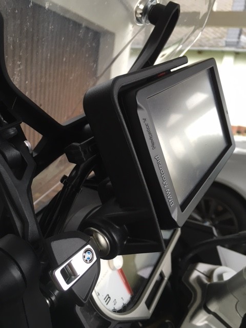

thommy-p hat geschrieben:Hallo,
ich habe mein XR Ende August bekommen und mir hat mein BMW Händler angeboten, das Navi V abschließbar umzubauen.
Dafür habe ich ca. 100€ gezahlt, was es mir aber wert war.
Wenn ich das noch richtig in Erinnerung habe, sind das Teile von einer GS, die angepasst wurden.
Ich kann die Navi mit meinem BMW Schlüssen ab- und aufschließen.
Es ist zwar sehr eng, aber es geht.
Evtl. mal den local Dealer befragen, ob das ggf. eine bekannte Lösung von BMW ist.
mfg Thommy
Hallo Thommy,
kannst du vielleicht mal Fotos einstellen, wie genau dein BMW Händler das ganze gelöst hat. Baue mir auch gerade die GS Halterung an. Hat dein Händler auch Distanzhülsen verwendet, damit man das Navi nicht schwenken muss?
blumote

Beitragvon thommy-p » 07.01.2016, 09:41
ich werde das heute Nachmittag mal fotografieren und hier einstellen.
Ob das Distanzhülsen o.ä. verbaut wurden, kann ich leider so nicht sagen.

Beitragvon thommy-p » 07.01.2016, 14:24
so, noch die Fotos

Beitragvon mjunker » 07.01.2016, 15:42
thommy-p hat geschrieben:so, noch die Fotos
Na, das schaut doch ordentlich aus.

Beitragvon Smarty » 07.01.2016, 15:44
Sehr schön.
Dann werde ich diese Bilder nächste Woche zur Bestellung mal mitnehmen :D

Beitragvon akkon1585 » 20.05.2016, 09:16
Ich habe jetzt auch den Halter der GS nachgerüstet.
Habe mir 20mm. Distanzhülsen gedreht und es funktioniert super.
Für die Teile habe ich 52€ bezahlt.
Danke für die tolle Bestelliste und die Inspiration.
