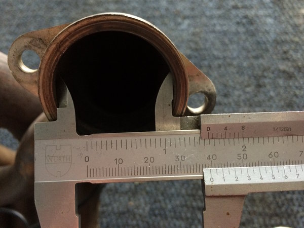

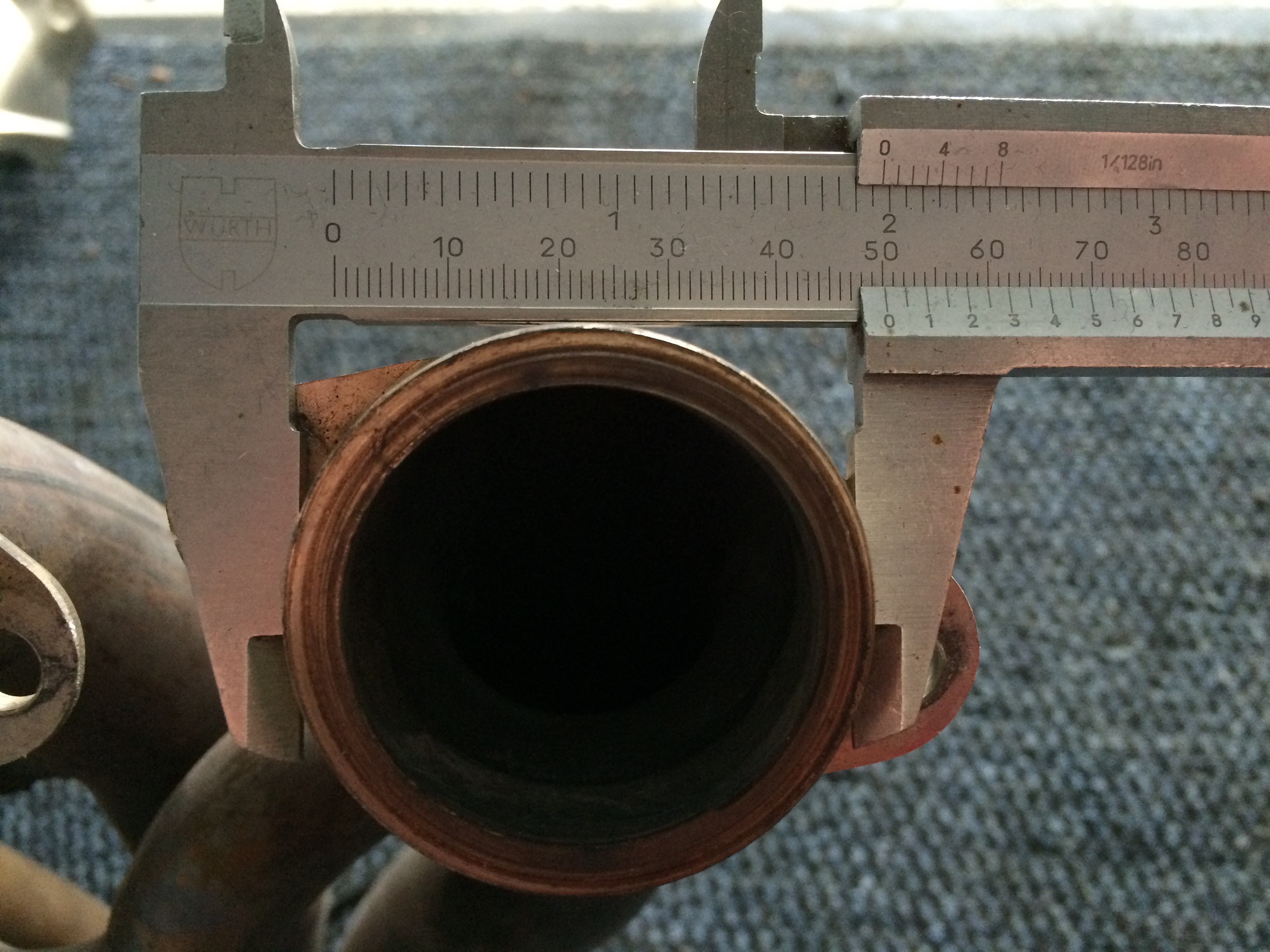

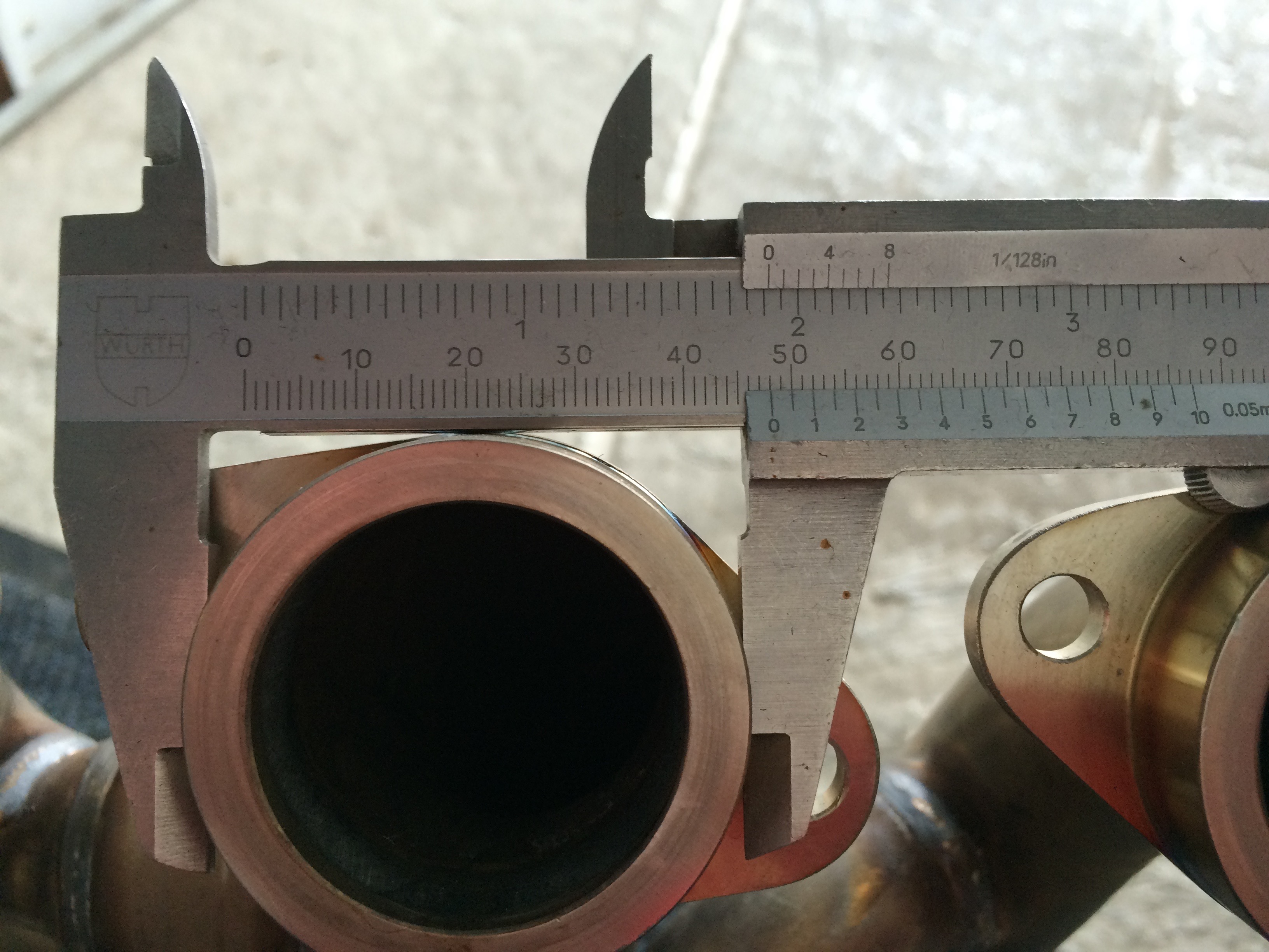

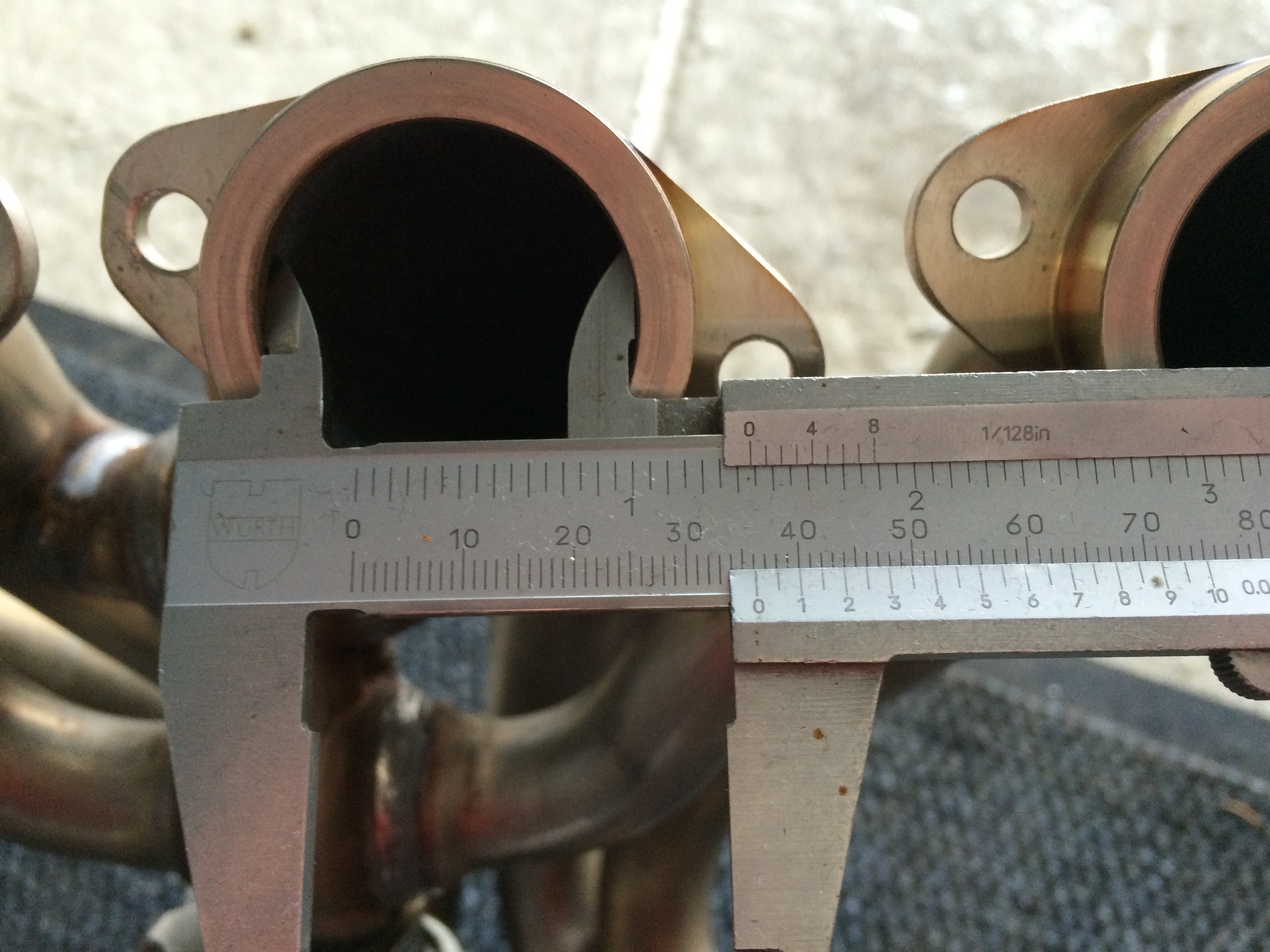

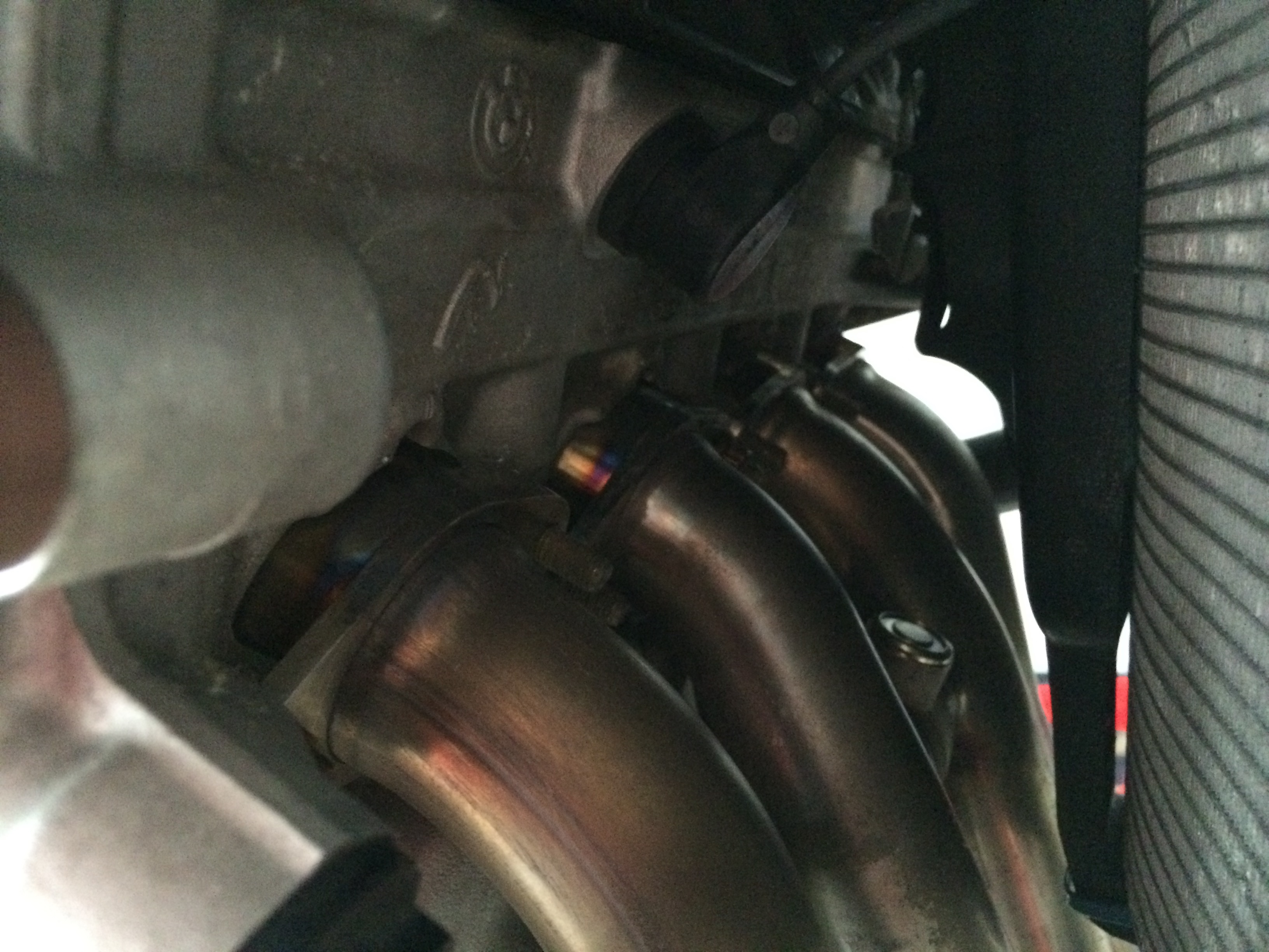

So jetzt mal ein paar Fakten. Im WWW gibt es dazu ja die unterschiedlichsten Meinungen aber keine davon ist richtig. Ich habe eine komplette Anlage für unter 250€ abgreifen können und habe es mal Probiert. Die Gewichtseinsparung liegt bei 3KG laut Personenwaage.
Die Anlage ab 2015 passt an die Modelle 2012-2014 (MÜ), aber es muss mehr oder weniger nachgearbeitet werden. Abhängig davon wie genau man es haben möchte.

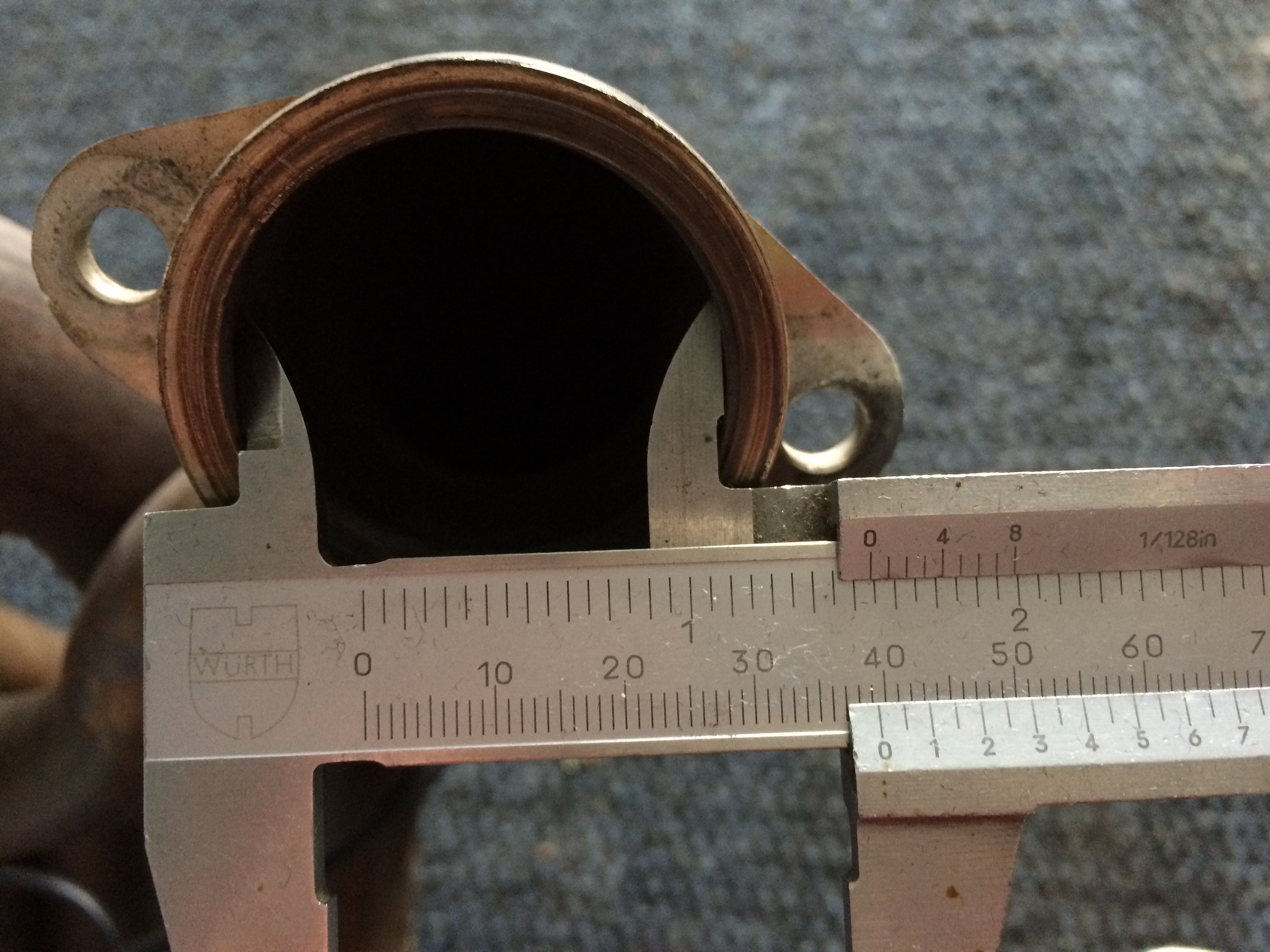

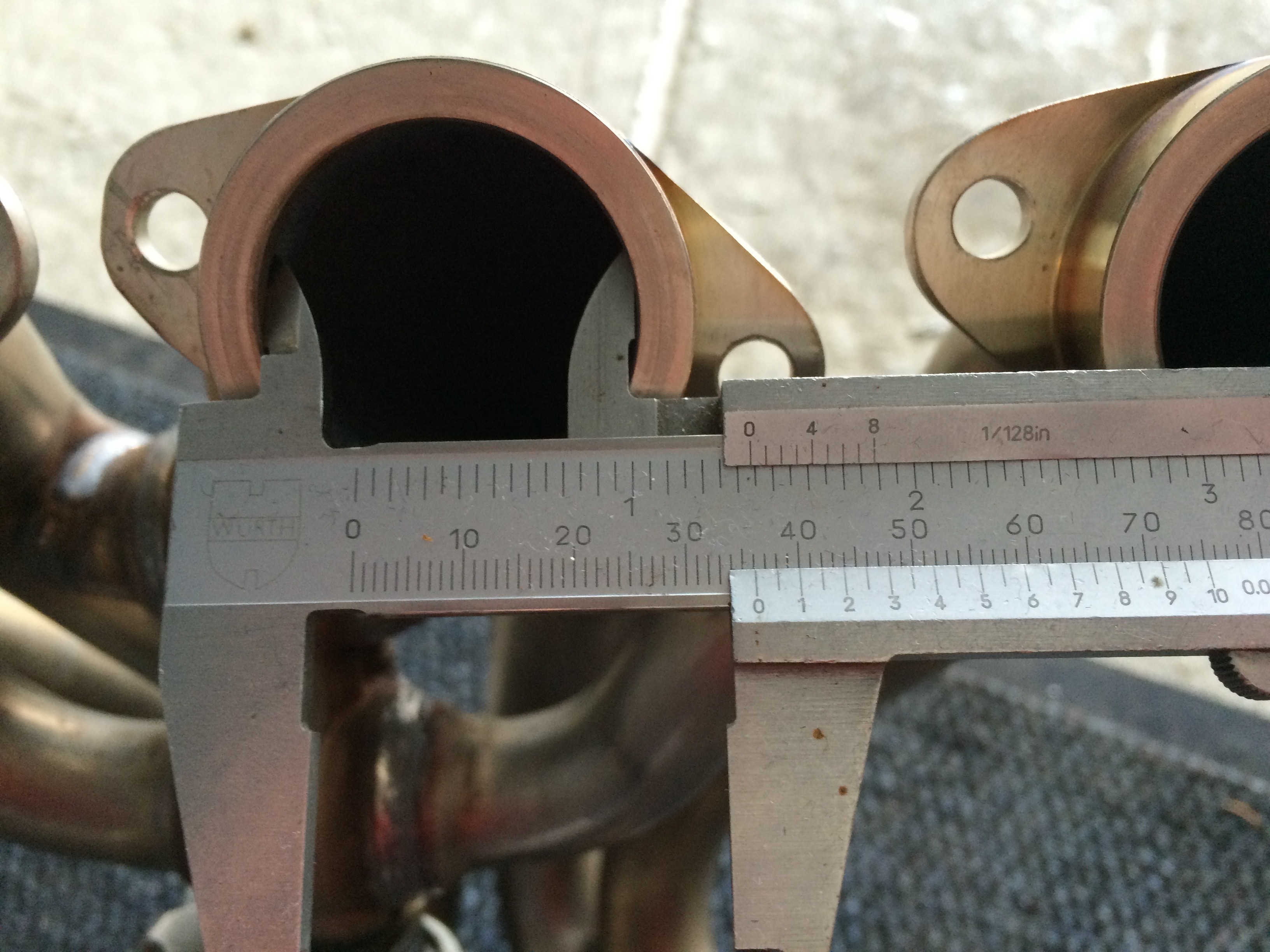

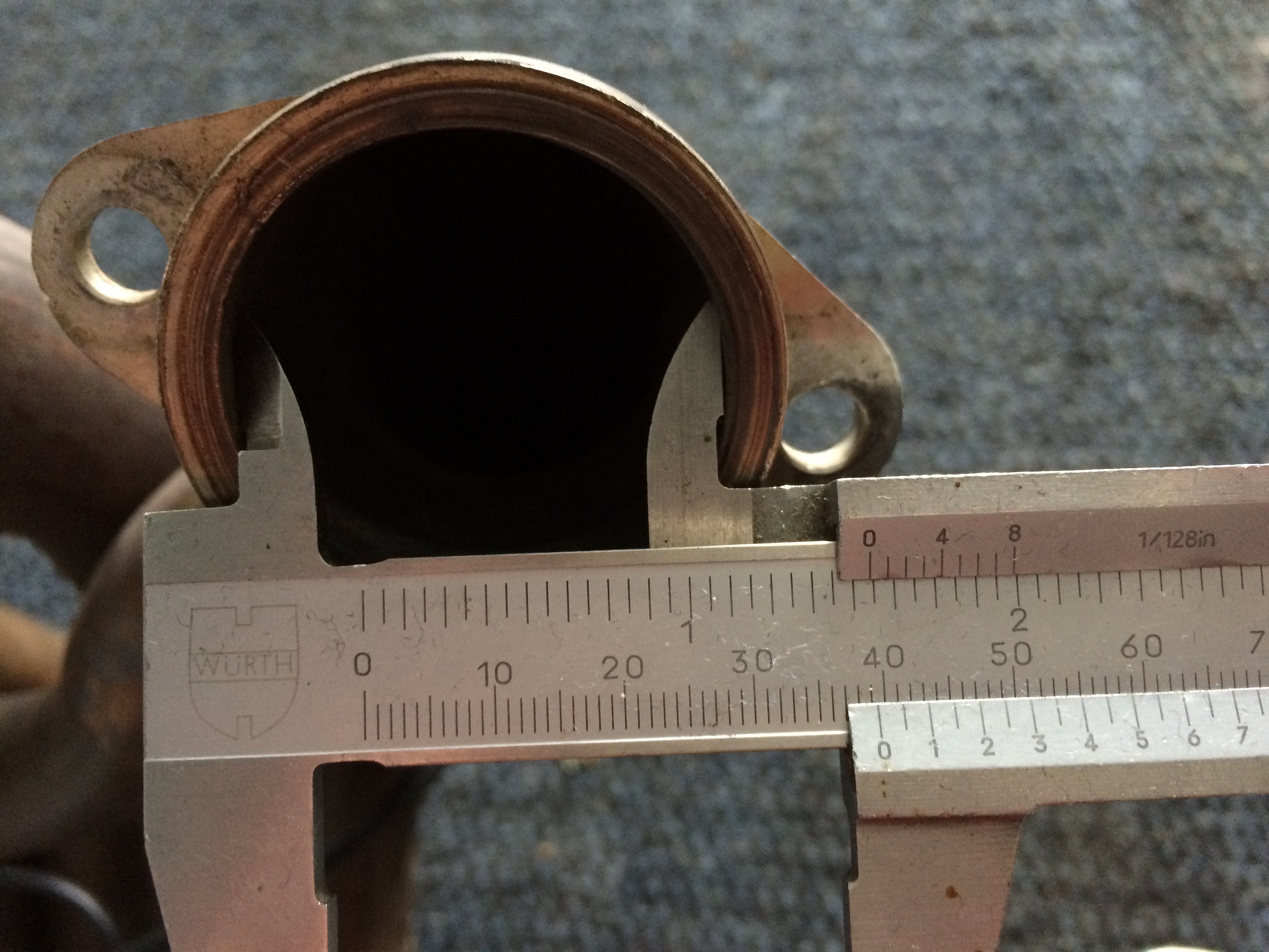

Der Anschluss am Zylinderkopf passt tatsächlich 1:1. ABER wenn man dem Motor was gutes tun möchte dann muss der Außendurchmesser von 48mm (Krümmerflansch) auf 50mm (Anschluss am Zylinderkopf) erhöht werden. Dies kann man gut mit einer gedrehten Hülse machen die stramm sitzt. Es geht natürlich auch der Riskantere Weg einfach einbauen und versuchen das ganze zu vermitteln. Ich werde es ordentlich machen.
Auch ist der Innendurchmesser des Rohrs (Bj.12-14 40mm) - (Bj.15 38mm) müsste um 2mm ausgefräst werden. Der Auslass am Zylinderkopf hat 40mm. Bevor es da zum Engpass kommt Arbeite ich da lieber etwas nach. Wäre Interessant ob BMW den Auslass am 15er Modell verkleinert hat ?

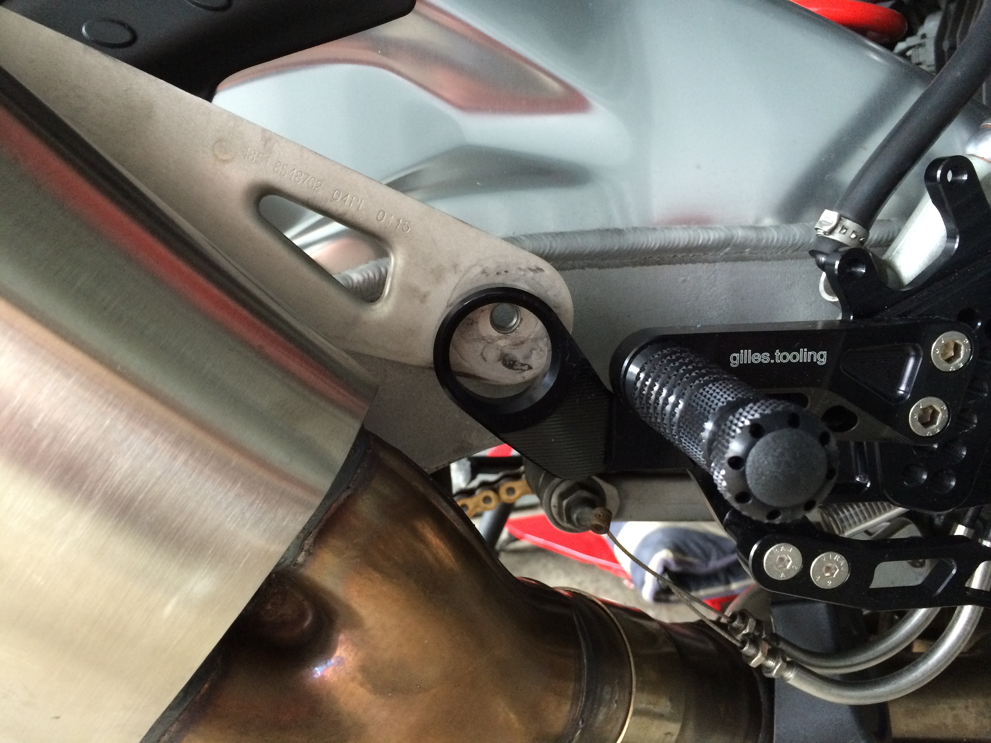

Dann bleibt nur noch das kleinere Übel mit dem Halter des Endschalldämpfers. Die Billige Variante wäre einfach ein neues Loch bohren. Ich werde in Rücksprache mit dem Prüfer des TÜV Nord einen anderen Halter an die Fussrasten Anlage anfertigen lassen. Auch der Möglichkeit zuliebe mal einen anderen ESD nutzten zu können. Sobald die Teile nachgearbeitet sind mache ich noch ein paar Bilder über den aktuellen stand der Dinge
Innendurchmesser 2012-2014
Außendurchmesser 2012-2014
Krümmer am Zylinderkopf

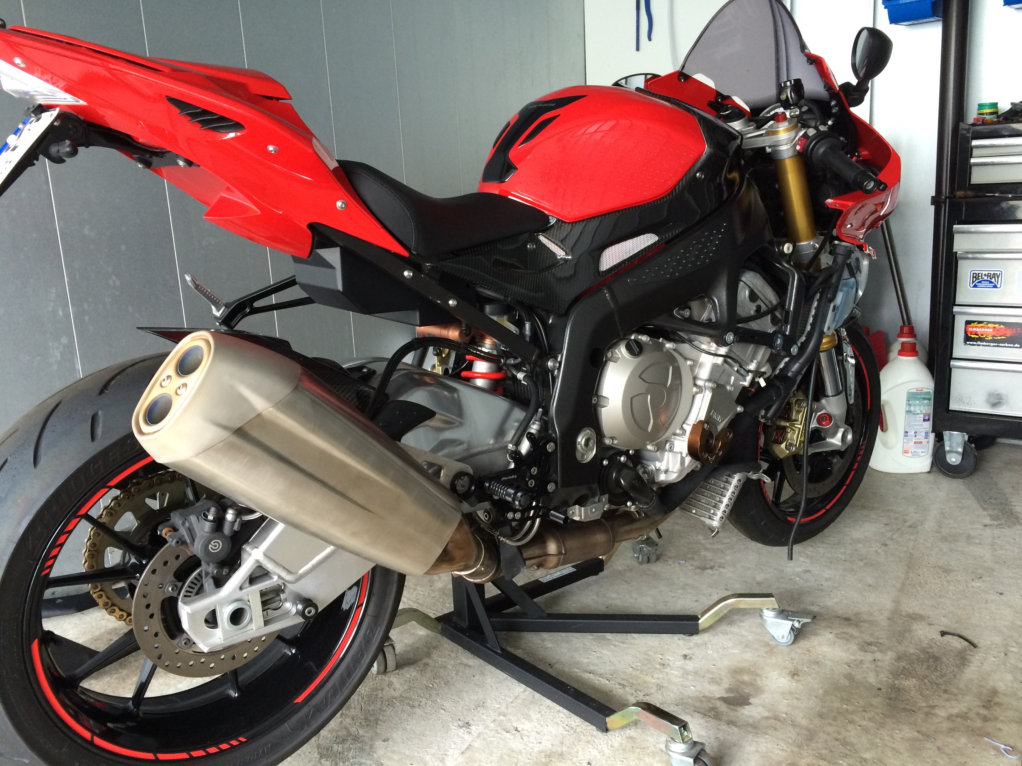

Beitragvon Norderstedter » 27.01.2016, 14:02
Anlage ab Bj. 2015
EDIT:
Die Lambda Sonden sowie die Seilzüge für die Klappen können weiter verwendet werden

Wird wohl schwierig bei der Originalen als auch bei der HP. Die Gilles kann man zerlegen inkl. dem Auspuffhalter. Letzteren nehme ich einfach mit in die Firma und lasse einen passenden Fräsen. Danach zum Eloxieren und es fällt keinem mehr auf. Bei der Originalen/HP wird man wohl am Halter des Endschalldämpfers bei müssen sofern man kein neues Loch in den Blechhalter Bohren möchte (siehe Bild)
