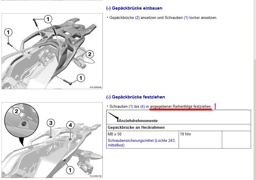

Beitragvon gnomenohr » 11.02.2016, 15:23
In der Einbauanleitung sind die Schrauben drin. Sogar mit vorgegebener Reihenfolge und Schraubensicherung. Das hat seinen Grund, sonst würde BMW das nicht vorschreiben.
Auszug Einbauanleitung Gepäckbrücke
Mathias
gnomenohr
Beiträge: 4
Registriert: 09.02.2016, 12:34
Motorrad: G650X
Re: Abdeckkappen!
Beitragvon OSM62 » 11.02.2016, 18:38
gnomenohr hat geschrieben:In der Einbauanleitung sind die Schrauben drin.
Mathias
Uuups,
Asche auf mein Haupt.
Habe mich durch die Gepäckbrückeneinbauanleitung eines
besseren belehren lassen das die 2 Schrauben in Fahrtrichtung
vorne doch notwendig/sinnvoll sind.
Bin gerade zu meiner S 1000 XR hin und habe diese beiden
Schrauben wieder angebracht.
DANKE für den Hinweis! ThumbUP

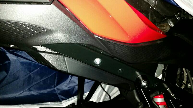

Beitragvon kyras » 11.02.2016, 19:11
Das mit den Zapfen bezog sich auf zwei Schrauben für das "Kffernhaltergedönse"
Ich habe schnell eine glänzende reingedreht und ein Bild gemacht.
