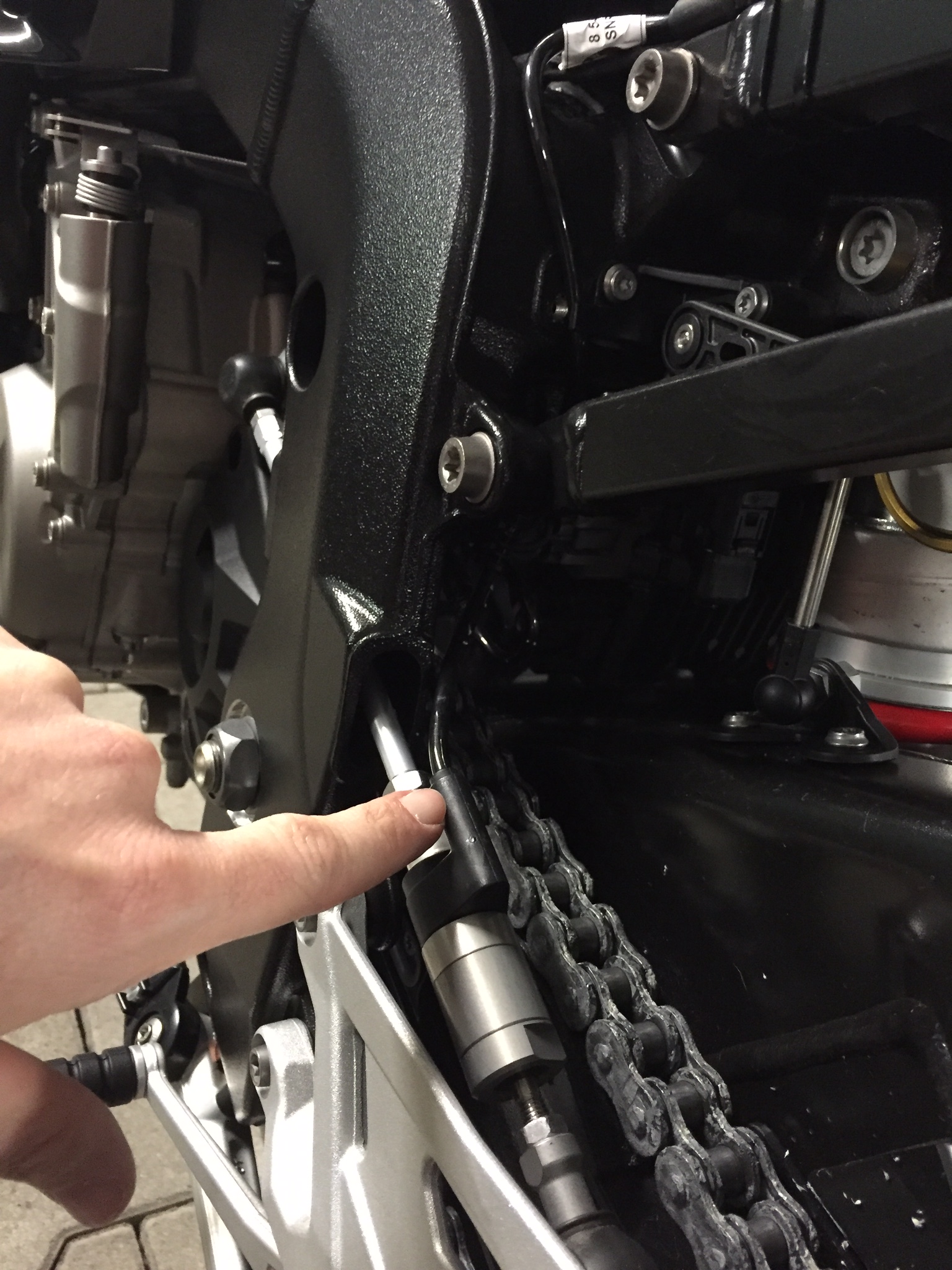

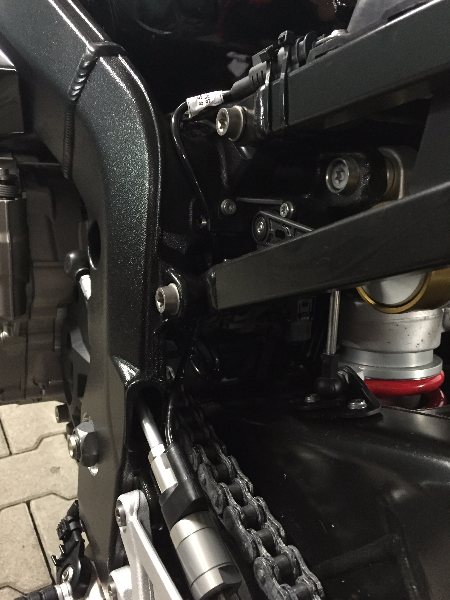

Wie bekomme ich den Quickshifter ab?

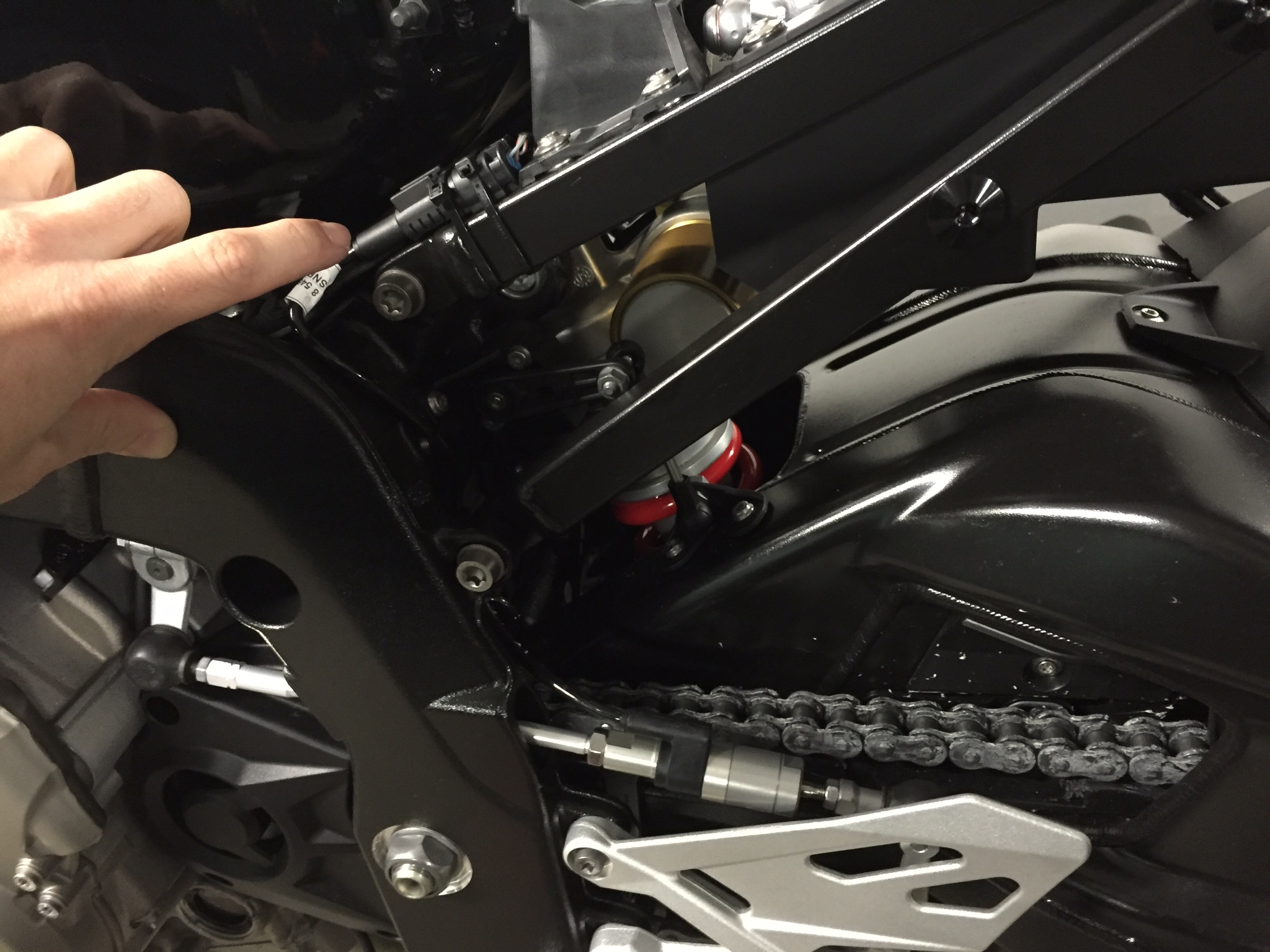

Sitzbank und Seitenverkleidung ab, um die Kabel des Quickshifters freizulegen.

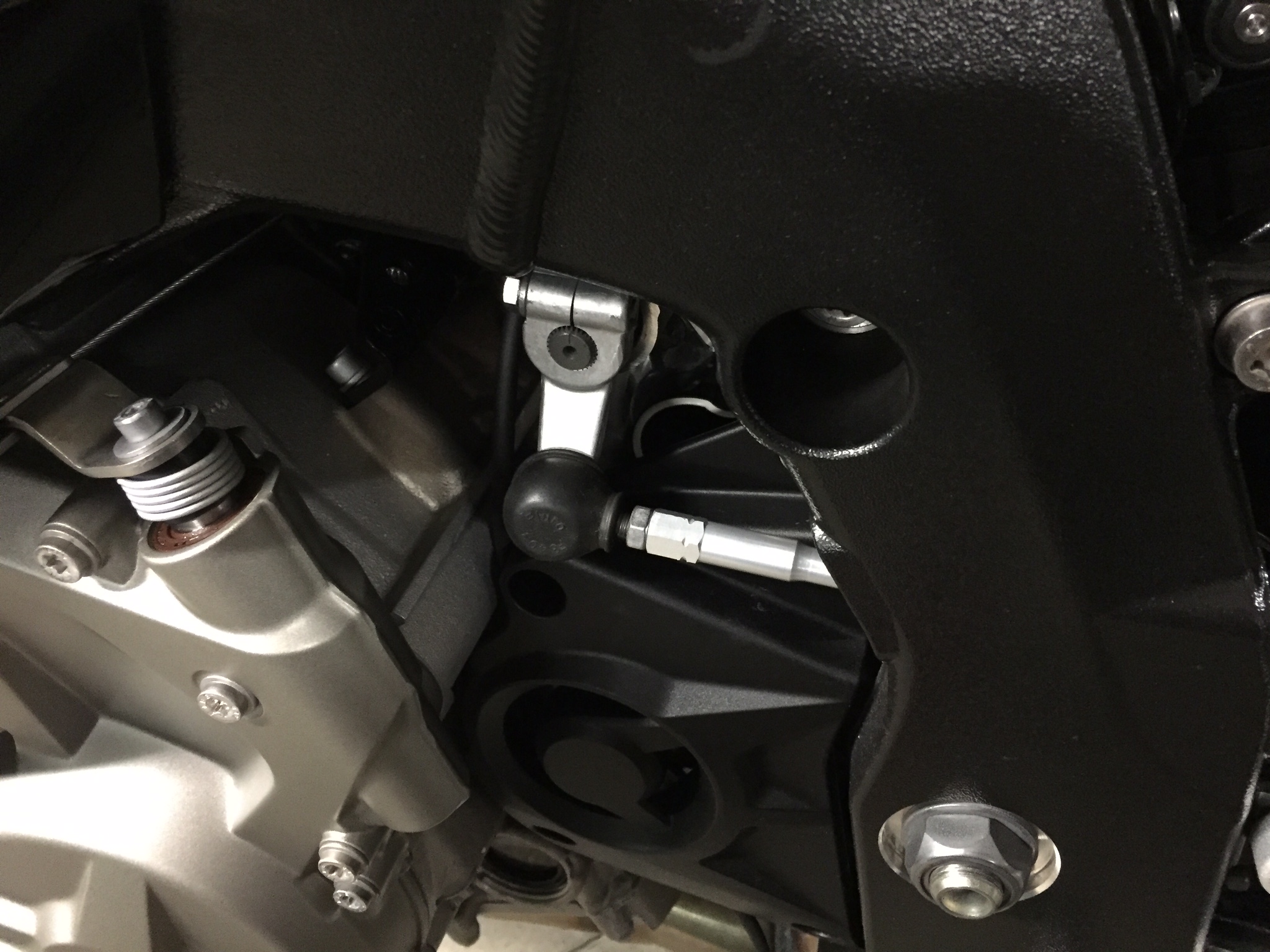

Kann ich den Quickshifter an der oberen Seite mit der einen Schraube lösen und dann zusammen mit der Fußraste (nach hinten) durch den Rahmen ziehen, da ich ja nicht an die untere Schraube komme, da die Kette im Weg ist. Des Weiteren müsste ich den schwarzen Kabel ebenfalls lösen und auch durch den Rahmen ziehen.
Auf der anderen Seite sieht es so aus als müsste ich auch den Auspuff + ein weiteres Teil lösen.
Sehe ich das richtig. Wie habt ihr das gemacht?

Einfach den Kugelkopf lösen und die Schaltstange aus dem Rahmen nach hinten rausziehen. anschließend komsmt du von hinten an den Kugelkopf auf Fußrastenseite.

Tino78 hat geschrieben:Einfach den Kugelkopf lösen und die Schaltstange aus dem Rahmen nach hinten rausziehen. anschließend komsmt du von hinten an den Kugelkopf auf Fußrastenseite.
Muss ich oben keine Schraube lösen - kann ich den Kugelköpfe einfach so lösen?
Was mache ich mit dem Kabel?

Den Kugelkopf wirst du wohl abnehmen müssen, paßt bestimmt nicht durch den Rahmen. Das Kabel hab ich bei meiner einfach am Stecker abgezogen. Hab aber auch ne 15er RR, da ist der Shifter etwas anders aufgebaut. Würde einfahc mal drauf los schrauben und gucken, wie weit du kommst. Kaputt machen kann man da nix.

Es reicht doch vorne den kugelkopf zu lösen plus die hintere rastenhalterung dann drehst die rastenanlage u kommst locker an den hinteren kugelkopf. Nix Kabel oder Stecker lösen. ?!
