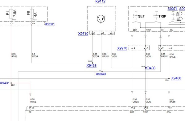

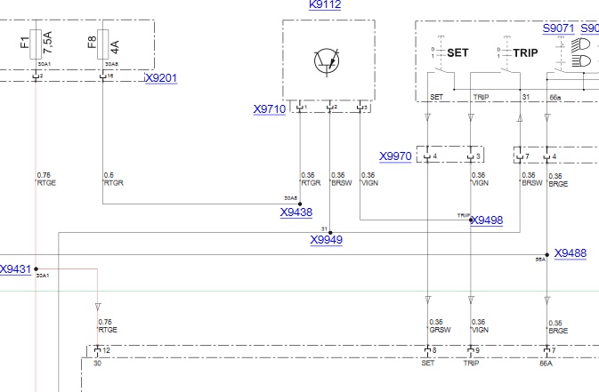

So ich nochmal...hab mich doch für die Cartool Variante entschieden...Jetzt gab's glaub hier oder/und im anderen thread die Diskussion der Kabelbelegung.
Welche Kabel des Cartool sind nun zu verwenden und mit + und - zu belegen bei meiner S1000rr von 11/2010?
1 und 2 oder 1 und 3? Danke für die Aufklärung.

Einfach bei Zündung durchmessen [emoji12] habe ich auch so gemacht.
15 sek nach ausschalten der Zündung geht der Strom erst weg

Beitragvon Bmwatzy » 18.02.2016, 15:46
Sieht man schön auf beiden Bildern bitte

Beitragvon felixwr » 18.02.2016, 16:05
Okay. Danke euch. Das obere Bild hilft...Da ich ein TomTom Rider habe, nehme ich 1 und 3 :-)

Beitragvon sakurakira » 13.05.2016, 18:17
felixwr hat geschrieben:So ich nochmal...hab mich doch für die Cartool Variante entschieden...Jetzt gab's glaub hier oder/und im anderen thread die Diskussion der Kabelbelegung.
Mal nur so anbei der Stromlaufplan der 11/2010er
M.E. ist Pin 1 plus weil an Sicherung und Pin2 Minus.
Die SingleR und 15erRR sind anders.
K9112 ist die Buchse zum Laptimerstecker an der RR rechte Seite am Motorrad.
