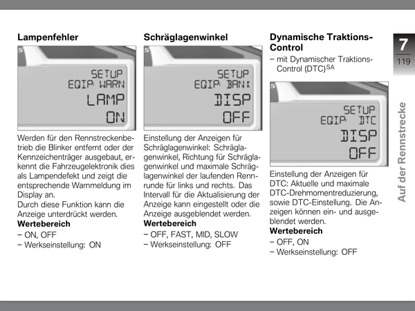

Hallo Leute,
sorry, aber ich hab da mal eine "evtl. doofe" Frage bzgl. Schräglagenanzeige.
Kann man diese Anzeige "nur" im Race bzw. Slickmode anzeigen oder geht das auch im Sport und niedriger?
Wenn ja, kann mir dann auch noch jemand erklären wie ich das Einstellen kann?
Vielen Dank
Manfred

....die geht in allen Programmen.

Als ich die Betriebsanleitung gelesen habe, hatte ich auch das Gefühl ich versteh nur Bahnhof.
Ich hab mir dann den Abschnitt durchgelesen wie man die DWA scharf schaltet, hab das auch hingekriegt, weil nicht so schlecht beschrieben.
Die Einstellung von Schräglagenanzeige, DTC, DDC, ... funktioniert genauso. Wenn man einmal das System begriffen hat ist es eigentlich nicht so schwer. Beim ersten mal die Seite mit der DiebstahlWarnAnlage aufschlagen, den Einstieg in das Setupmenü nach Anleitung machen und der Rest ist dann Selbsterklärend.
Wie die DWA aktiviert wird steht auf Seite 50. Wer keine DWA hat auch egal, es muss für die Schäglagenanzeige "nur" ein anderer Unterpunkt ausgewählt werden.
Für alle die nicht nachsehen wollen:
Zündung ein ist klar.
SET so oft drücken bis im Display SETUP MENU ENTER steht.
nun SET gedrückt halten bis das Menü öffnet.
danach SET wieder so oft kurz drücken bis SETUP MENU EQUTIMENT im Display erscheint.
jetzt wieder lang den SET Knopf drücken um in das Menu zu gelangen.
danach so oft SET drücken bis im Menü SETUP EQUIP BAN erscheint.
Es steht auf OFF,
Jetzt wieder lang drücken bis der Wert OFF blinkt, dann könnt ihr den gewünschten Wert wählen.
Also eigentlich ganz einfach, immer nur SET lang und kurz drücken.
Wenns jetzt immer noch jemand meint er kriegts nicht auf die Reihe, kann er gerne vorbeikommen. :mrgreen:

mit dem Ausdruck Deiner Anleitung am Moped war es wirklich ein Kinderspiel, vielen Dank.
Was aber bedeuten / bewirken die drei unterschiedlichen Möglichkeiten, Fast, MID und Slow ???
Habe nun glaube ich Slow eingestellt und im Display erscheinen zwei zusätzliche Anzeigen. :lol:
Gruß Achim
