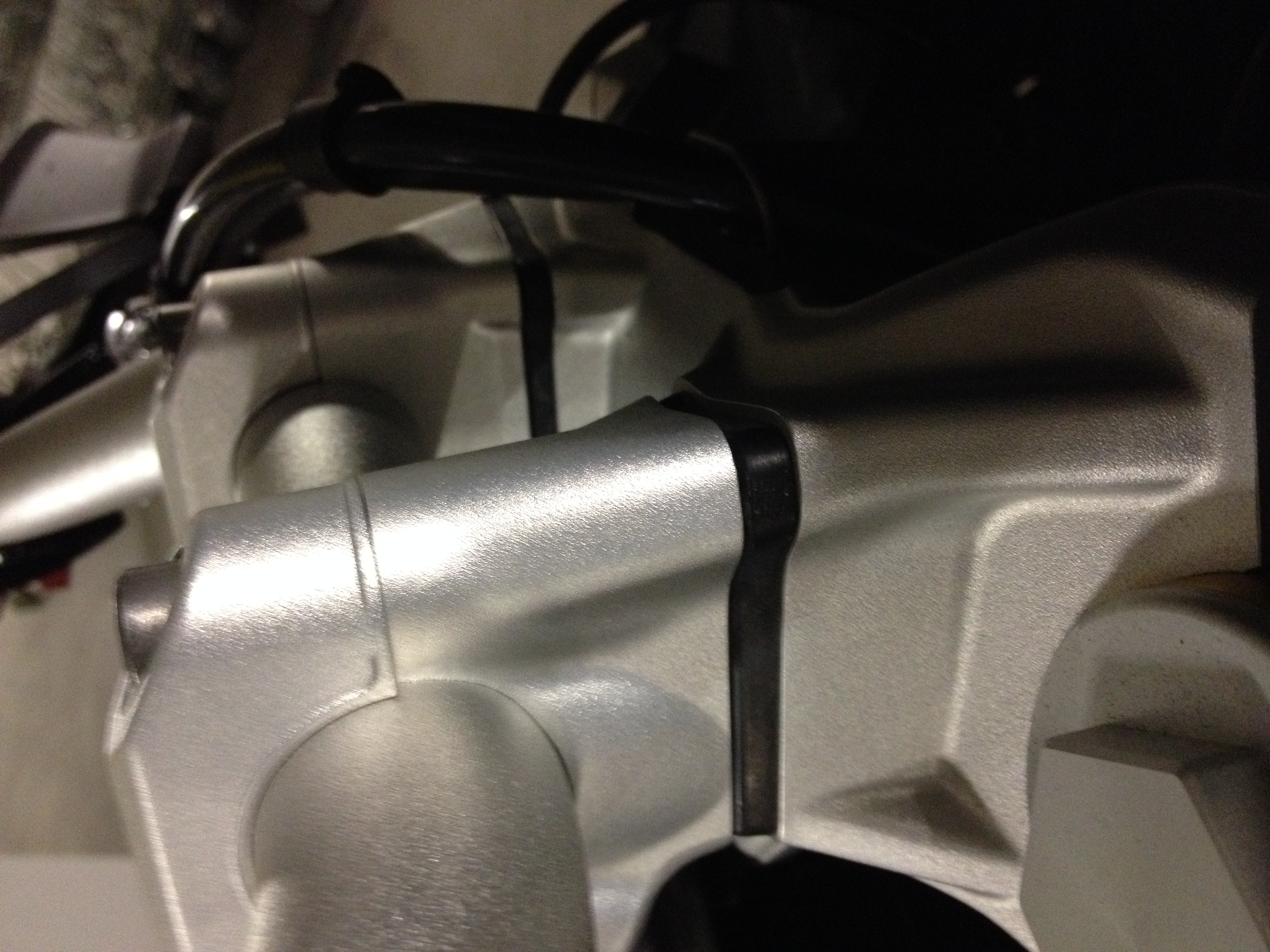

Habe meine XR vor 3 Wochen bekommen und da war bereits ein Dämpfer montiert.
Konnte bis jetzt keine Vibrationen am Lenker bemerken.

Beitragvon herbyei » 21.04.2016, 21:10
dein dämpfer ist die gummieinlage.
ob dies schon eine neue version ist, dazu bedarf es eines vergleichs mit einer älteren xr, bitte mal ein gleiches bild von ner 15'-er einstellen.

Beitragvon Smarty » 21.04.2016, 21:56
Ich glaube nicht, dass es da eine Änderung gab.

Re: Vibrationen im Lenker
Beitragvon herbyei » 21.04.2016, 23:57
Smarty hat geschrieben:Ich glaube nicht, dass es da eine Änderung gab.
nicht glauben, d.h. nix wissen.
es sind seit 01.04.2016 neue gelistet.
auf der imot vor zwei monaten wurde es kund getan, dass andere gummieinlagen kommen sollen.
es gibt zig produkte die modifiziert und dann in die laufende produktion eingebracht werden.
Beitragvon Smarty » 22.04.2016, 12:46
Richtig.
Meine Gedanken.
Er hat die XR vor drei Wochen bekommen.
Wann wurde die gebaut?
Mitte / Ende März.
DIe Änderung sollte ab April (wann genau?) eingeführt werden.
Die gezeiget Gummiunterlage hat meine "2016er" auch.
Und ie ist aus dem Januar.
Von daher "glaube" ich immer noch, dass es eine solche Auflage schon immer gab (ohne es geprüft zu haben).
Eventuell ist da etwas dicker oder ein anderes Material.
Mein :D wusste noch von gar nix.
Bin auf Bilder gespannt.

Beitragvon Fafnir » 22.04.2016, 13:23
An meiner 2015er siehts genau so aus, wie auf dem Bild. Die vibriert aber auch nicht, zumindest nicht so, dass ich es als störender als an der R1200GS LC oder der Triumph Explorer empfinden würde.
