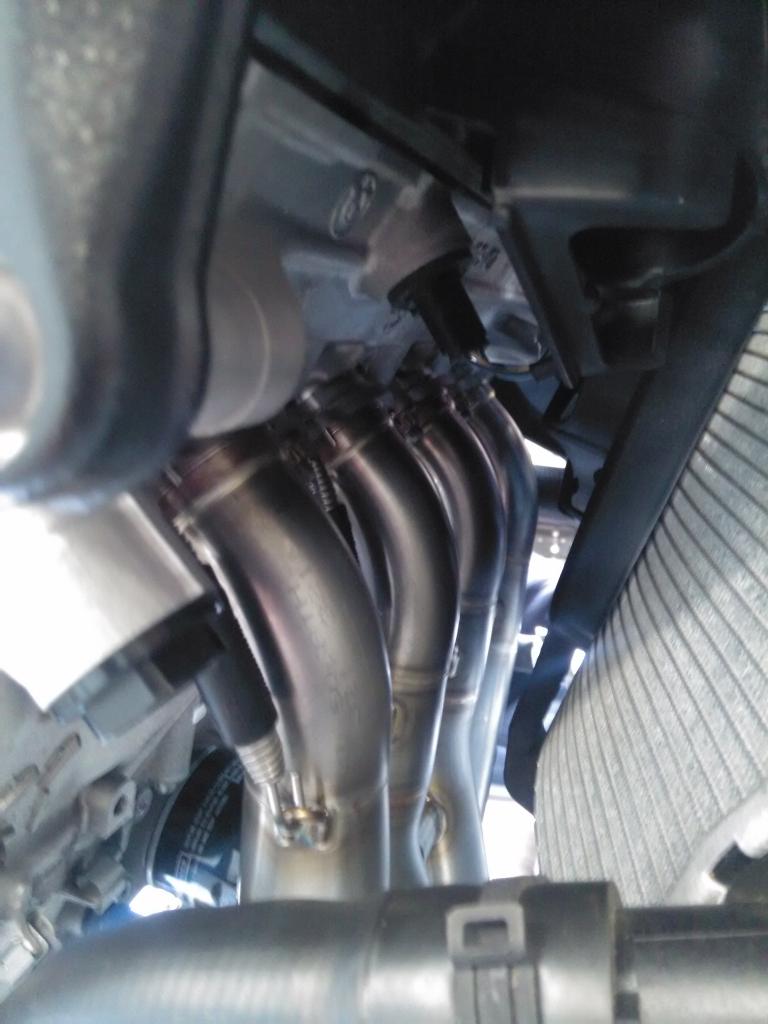

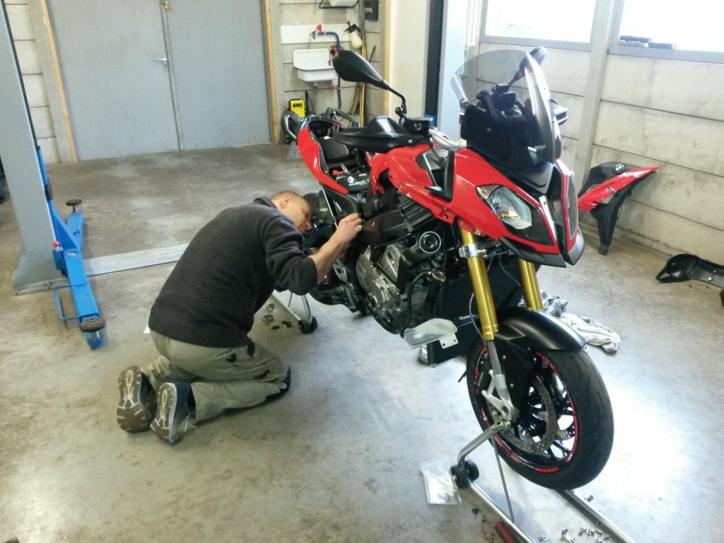

Beitragvon Muifke » 26.04.2016, 14:29
Letztes Wochenende den Katalysator entfernt.
20 minuten für das Plastik rechts zu entfernen.....links braucht man es nicht ab zu bauen.
40 minuten um die Original-krümmer ab zu bauen.
40 minuten um die Akrapovic-krümmer zu montieren.
Und wieder 20 minuten um das Plastik auf zu bauen.
Kurze Testfahrt.
Nach 500m steh ich vor eine rote Ampel.
Das Motorrad läuft wie ein Harley.....die ECU hat es schwer um das Motor laufenden zu halten.
Nach 2km die nächste rote Ampel und das Motorrad läuft schon unglaublich geschmeidig.
So schnell "lernt" also das ECU ;-)
Die XR wird jetzt erst mal +/- 250km gefahren und bekommt dan ihre Dyno-test.
Wenn sie zu mager läuft (und das wird sie) bekommt sie einen Remap.
Die Combination Akrapovic - MIVV wirkt prima und gibt ein sehr schwerer Sound :D
Einige Bilder:

S1000RR-Jens hat geschrieben:Was für einen Krümmer und Enddämpfer hast Du verbaut ?
Jens,
die Krümmer sind von Akrapovic (SS)
Art. Nr.: E-B10R5 (SS)
Art. Nr.: E-B10E5 (Titanium)
Der Enddämpfer ist der MIVV Suono Steel Black (highmount and lowmount)
