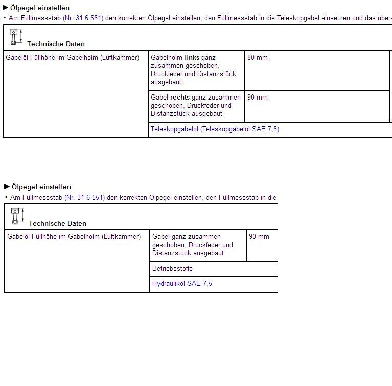

Kann mir jemand die richte Füllhöhe für eine 2012 Gabel sagen. (Original)
In der RepDVD (1.Edition) steht 90mm. In der 3. Edition steht links 80mm und rechts 90mm egal ob ich bei der 2010 oder der 2012 schaue.
Habe meine Gabelsimmeringe getauscht und hab 90 mm eingestellt. Habe beim anbremsen ein stempeldens Vorderrad (KR106). Zuerst dachte ich das das ABS einsetzt (so fühlte es sich für mich an). Jetzt bin ich aber ohne ABS gefahren und sie macht das gleiche.
Hab auch noch 20mm bis sie auf Anschlag wäre. Egal ob auf 6 oder 8 Klicks. Kann nicht mehr so in die Kurve reinbremsen wie ich das gewohnt war.

Frag mal den Harry ( Schinderhannes) ausm R4F. Der sagt dir genau, welchen Füllstand du brauchst. und dass du evtl das Luftpolster verkleinern sollst. Hat bei mir super funktioniert. Fahr auch nur KR ;-)
Sicher, dass du die Cartridge restlos entlüftet hast? Ansonsten entsteht genau das was du hast, wenn da noch Luft drin ist.

Hab sicher pro Holm 15 min die Kolbenstange bewegt und dann hat ds auch mit den 602ml gepasst, musste fast nichts raussaugen.
Kolbenstange gehtn ja am Anfang ganz leicht und dann gings recht schwer
