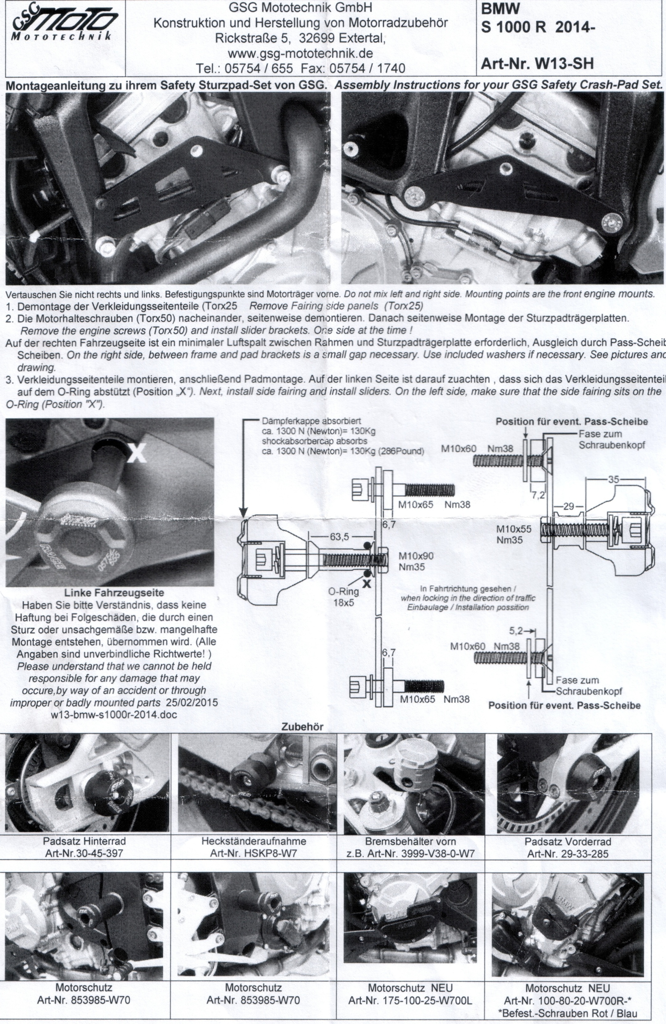

Hi Herb,
Hast die Anleitung? Ich weiß echt nicht mehr wie das mit den kleinen Distanzscheiben war. Mir würde ein Foto per Whatsapp reichen, hast ja meine Nummer ;-)

Gleiches dilemma hatte ich. Mail an gsg moto gesendet mit der bitte fur due anleitung und 24h spater haben sie mir die per mail gesendet. Top service von gsg.

wenn du die Anleitung noch benötigst, dann schick mir bitte mal deine E- Mailadresse.
Ich kann sie über PN nicht anhängen, da sie zu groß ist.

D A N K E [emoji106] :-)
