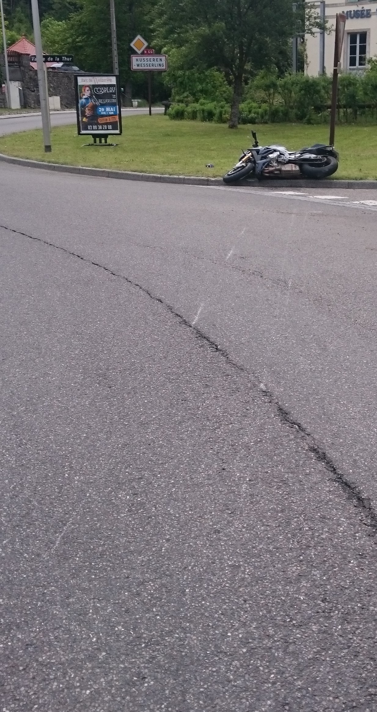

habe mich gestern erst vorgestellt als verliebter S1000R Besitzer. Bereits vor zwei Wochen ist aber schon der Super-GAU eingetreten :ahh: . Nachdem ich die 8 Jahre davor bis auf einen Highsider im Nassen nie irgendwas hatte, musste ich wohl aufgrund meiner mangelnden Erfahrung mit der Erstbereifung, dem Pirelli Corsa Rosso, ordentlich Lehrgeld zahlen.
Es war einfach schweinekalt, auf dem Pass 4°C und auf dem Weg runter ist mir das Vorderrad schon einmal weg. An einem Kreisel (genauer hier: https://goo.gl/maps/V8hBWXD71rq ) dann völlig unspektakulär der Abgang. Bin echt schweine-langsam und ohne jede wirkliche Schräglage, leicht am Gas um die Kurve, als plötzlich beide Reifen zeitgleich gesagt haben: "Nö". Vordermänner ohne Probleme, die hinter mir sagten sie hätten wirklich nicht verstanden, was da passiert ist.
Die Maschine hat aber wohl durch meinen Körper beim abrutschen nochmal einen ordentlichen Push bekommen, sodass sie ordentlich lang gerutscht ist. Ich selbst bin nach nicht mal 2 Metern aufgestanden.
So weit so gut, eigentlich kein großes Ding. Allerdings war, wie man auf den Bildern sehen kann, so ein kleiner Riss in der Straße. Ich vermute, dass es dieser scheiss Riss war, der neben den Kratzern, die verschmerzbar wären, auch für einen kräftigen Schlag und in Folge einem Loch im Lichtmaschinendeckel gesorgt hat :finger: .
Ich hab mal Bilder angehängt. Mich würde mal interessieren, was ihr meint zum Schaden.
--> Was kommen da wohl für Kosten auf mich zu? Was kann (unsichtbar) beschädigt sein?

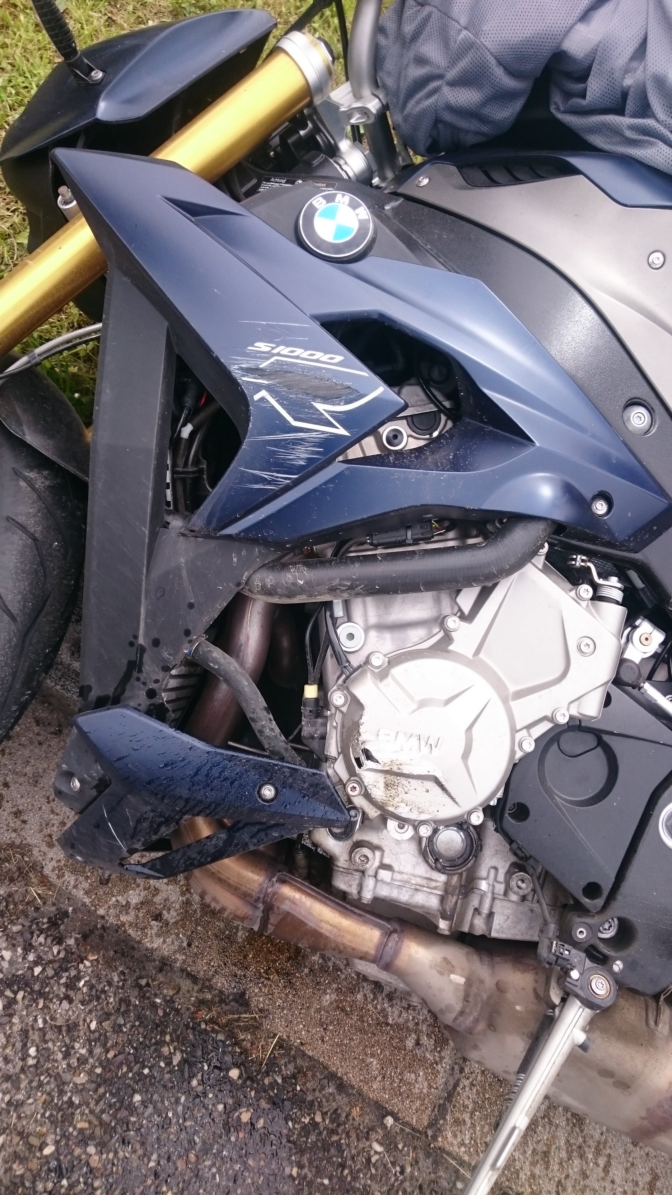

Für mich, der mehr Fahrer als Techniker ist, war offensichtlich: Deckel, Schalthebel, Verkleidungsteile.
Als sie auf dem Abschlepper stand, waren nach einiger Zeit 3 kleine Tropfen Kühlflüssigkeit zu sehen.

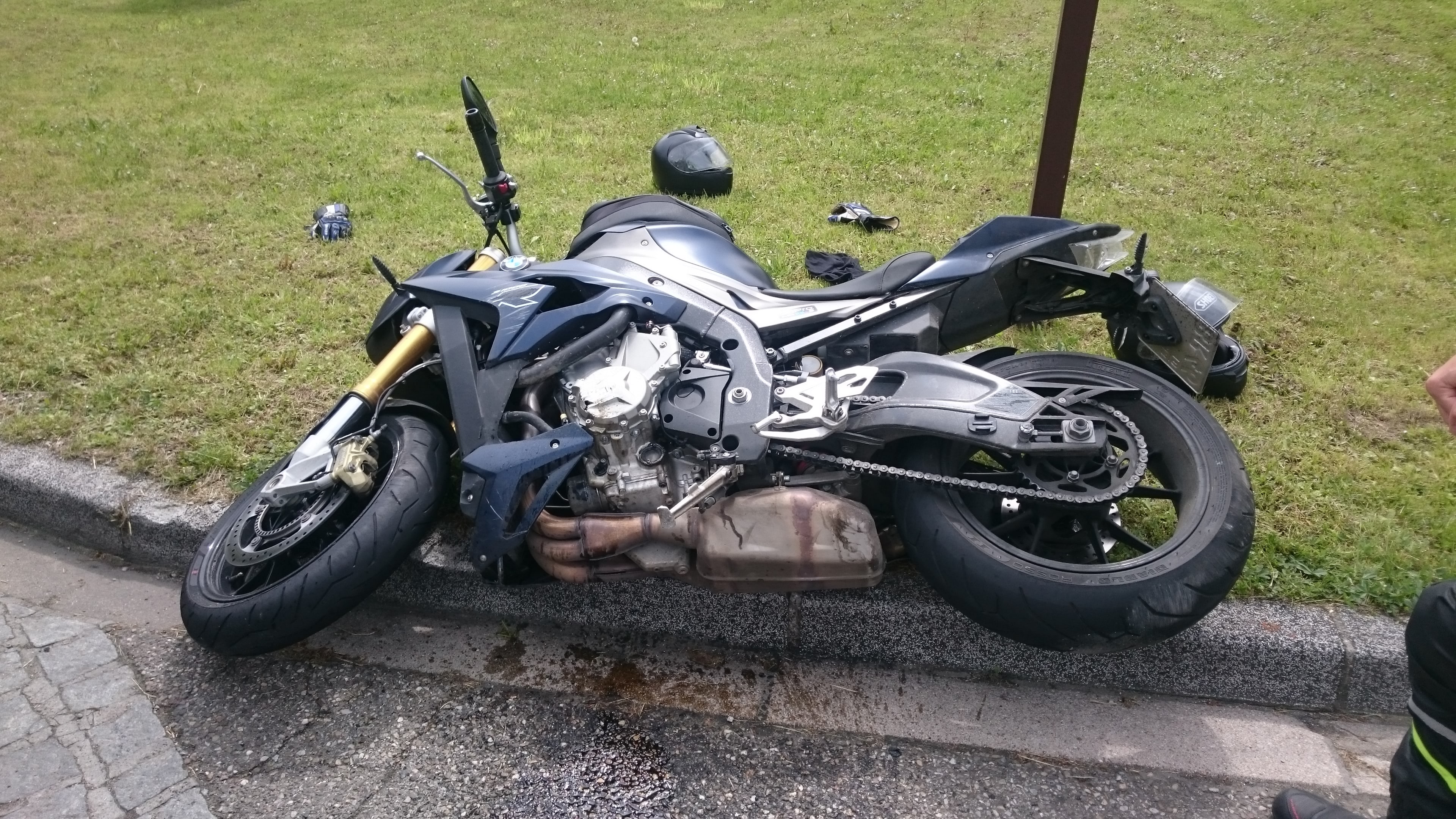

Die Maschine liegt auf der rechten Seite, da sie nach dem rutschen mit beiden Rädern an den Bordstein stieß und sich dann auf die rechte Seite umlegte. Da dort Gras war, ist glücklicherweise auf der Seite kein Schaden zu erkennen.
Tatsächlich ärger ich mich ein bisschen wegen dem fehlenden Motorschutz. Hab den Thread dazu verfolgt. Bestes Beispiel: Wäre die Straße normal und ohne diesen Schlag, hätte ich evtl weiterfahren können. Durch dieses Loch war der Motor aber offen. Ich vermute, dass eine Abdeckung das eventuell verhindert hätte. Naja, im Nachhinein ist man immer schlauer cofus

Ist die gegen den Kantstein gegen und dann auf die andere Seite gekippt? Das wird auf jeden fall ein Teurer Rutscher.

Passiert ist passiert. Die Schrauben des Deckels sind ja intakt und abgeschliffen ist nichts, also neuen Deckel rauf (mit neuen Schrauben)
und schön abdichten vorher. Öl nach Bedarf nachfüllen, am besten gleich wechseln. Aber das Ölschauglas ist irgendwie merkwürdig, meine die Ungleichmäßigkeiten am Rand, ist das normal ?
Den Rest (Verkleidung etc) kannst du bestimmt hier bekommen (bei Pepic ?). Gabel, Rahmen und Schwinge sehen weitgehend unversehrt aus. Mit ein wenig Glück bist du bald wieder on the road.

erst einmal ist es wichtig, dass dir bei der Aktion nichts passiert ist. Ansonsten kann man alles wieder reparieren. Da ich vor ein paar Wochen ebenfalls abgerauscht bin, kann ich zu den Kosten evtl. noch etwas sagen - sofern man das so aus der Ferne überhaupt machen kann.
linkes Seitenteil 173,19 €
linker Aufkleber 37,89 €
linker Bugspoiler 191,99 €
Generatordeckel links 294,67 €
Fußschalthebel 102,53 €
Auflage Fußschalthebel 5,57 €
Lenkerendgewicht 28,16 €
Gesamtbetrag: 834,00 €
Das sind jetzt die Schäden die ich auf den Bildern sehen konnte. (Ein Sturzpad-Set kostet ca. die Hälfte scratch hinterher ist man immer schlauer - ich spreche leider auch aus Erfahrung).
Hier kannst du alles genau nachgucken:
http://www.leebmann24.de/bmw-ersatzteil ... spid=56205
Ich bin nicht einmal die 1/3 dieser Strecke über den Boden gerutscht und bei mir waren die Teile viel mehr zerstört. Komisch, da war die Wucht meines Sturzes doch ein wenig höher, oder die blaue hält einfach mehr aus winkG
Gruß und alles Gute für dich und deine Är

Norderstedter hat geschrieben:Ist die gegen den Kantstein gegen und dann auf die andere Seite gekippt? Das wird auf jeden fall ein Teurer Rutscher.
Jo genau so... man war ich froh, dass da hinter Gras war winkG
Danke! Sau gut die Auflistung. Ich bin ja froh, dass es die Verkleidungsteile bereits lackiert gibt. Bei meiner Suzuki war das damals ne scheisse mit lackieren lassen...
Meine Frage noch: Kann es sein, dass der Schaltautomat irgendwie gelitten hat durch den Schlag auf den Schalthebel?

Ich würde die Schaltklaue wechseln (Zapfen der ins Getriebe geht) ansonsten kann es dir nach und nach das Getriebe zermalmen.
Hatte ich damals bei meiner Ducati 848 EVO auch, Rutscher bei 15 km/h und dann auf den Schalthebel gefallen der scheiß-Bock. :ahh:
Würde mal mit BMW sprechen damit das Getriebe gecheckt wird, lieber jetzt paar mehr €urönlinge in die Hand nehmen und alles ohne Nachwehen reparieren lassen, als dann in nem halben Jahr nen Getriebeschaden :!:

Zum Schaden selber, würde ich das Motorrad erst mal wieder gangbar machen. Die optischen Makel kann man ja bei "Gelegenheit" richten. In der Bucht sind immer mal wieder Teile sehr günstig. Den Bug unten würde ich mit einem Lackstift machen. Kostet 8eur und sieht eh kein Mensch. Technisch muss sie einwandfrei sein.
Gruß Stefan
WICHTIG: Bremsscheibe rechts auf Schlag kontrollieren. Die könnte auch was ab haben.
