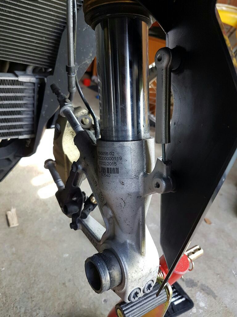

heute einen kurzen Moment unaufmerksam gewesen und schon ist es passiert. Bin einem Pkw frontal hinten rein gefahren. Motorrad ist hinten hochgekommen und ich konnte es grad noch so fangen. Beim fahren kann ich keine Veränderung feststellen, leider sind die Halterungen des Schutzblechs auf beiden Seiten gebrochen. Mit welcher Summe muss ich rechnen, wenn ich den Schaden in der Werkstatt reparieren lasse?

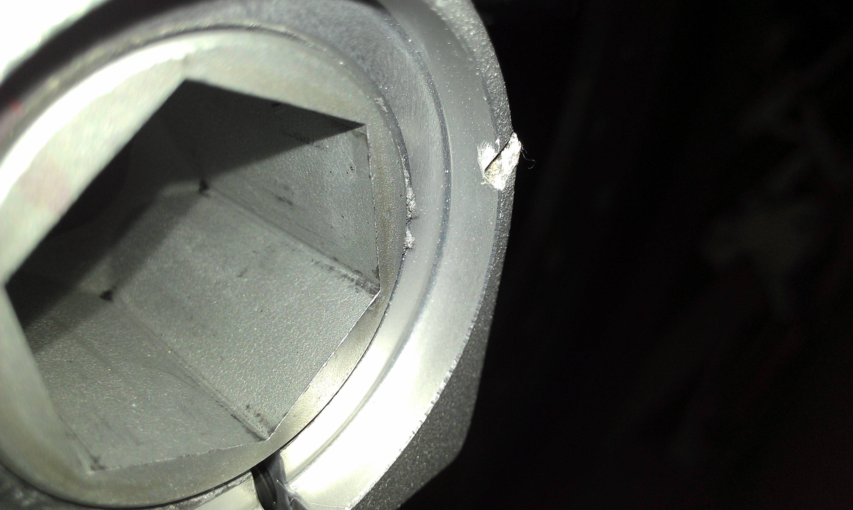

Frage an alle, da ich es im Ersatzteilkatalog bei Leebmann nicht finde: Wo gibt es einen Gabelfuss einzeln, habe da einen unschönen Steinschlag drin oder war das der Monteur beim Reifenwechsel? :oops:

Lilmike hat geschrieben:Frage an alle, da ich es im Ersatzteilkatalog bei Leebmann nicht finde: Wo gibt es einen Gabelfuss einzeln, habe da einen unschönen Steinschlag drin oder war das der Monteur beim Reifenwechsel? :oops:
die kleine kerbe ist wohl eher ein optisches manko. ich würde es mit flüssigmetall und etwas farbe kaschieren.

Beitragvon s1000rr69 » 02.07.2016, 20:20
Du hast ja unten noch ein Gewinde da könntest du dir auch was basteln. So mit Hülse wo über den Stummel geht nach oben zur zweiten Verschraubung. Wird ja durch den Spritzschutz verdeckt. Als erstes würde ich die Felge vermessen. Reifen runter, Felge wieder einbauen und Meßuhr dran.

Beitragvon captainbalu » 09.07.2016, 16:44
Die Geschwindigkeit kann ich leider nicht sagen, der Autofahrer war noch in Bewegung und als er meinen Hinterreifen in der Luft gesehen hat hat er auch nochmal Gas gegeben.
Mittlerweile hab ich mit dem Meister meines Händlers gesprochen.
- Lenkkopf hat nichts
- Gabel meint er muss sehr viel passieren bis da was verbiegt. Hat er keine Bedenken.
- Felge hat einen Schlag. Das hat er gleich erfüllt und dann sieht man es auch. Er meinte zu mir technisch unbedenklich.
Als ich ihm erzählt habe, dass ich mir überlegt habe es mit Kaltmetall zu kleben meinte er auch ich solls versuchen. Wenns nicht klappt kann ich immer noch reparieren lassen.
Also heut an den abgebrochen Teilen als auch an den Gabelfüßen alles abgeflext was verbogen war. Dann Gewinde gebohrt und mit Gewindestange verbunden und in Position gebracht. Das ganze dann noch mit Kaltmetall umwickelt und jetzt lass ich es erstmal trocknen. Mal schauen vlt schleif ich es noch, dann sieht es auch ganz passabel aus.
