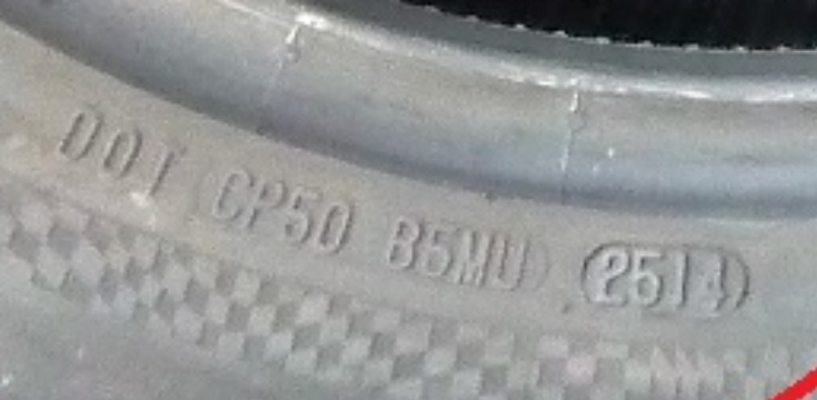

Beitragvon dentonmale » 07.07.2016, 14:18
Reifen von 2014

Ich würde eher auf einen Montagefehler tippen.
Wie auf den Bildern zu erkennen ist hat sich nicht nur die Lauffläche gelöst, sondern auch Teile der Seitenwand. Die Ablösung hat wohl an der Seitenwand hurz hinter der Grössenbezeichnung begonnen. Dort ist auch weisses Gewebe sichtbar, wobei ich davon susgene dass es dort auch gerissen ist.
Jetzt muss man wissen, dass es Reifenmontiermaschienen (die meisten) gibt mit denen man die Felgen von aussen und von innen spannen kann. Die Innenspannung macht man nur bei PKW.
Um die Felgen von innen zu spannen sind die Spannbacken auf der Aussenseite mit einer Verzahnung bzw Riffelung versehen.
Nun kann es passieren, dass nach der Montage beim Öffnen der Klemmung auf der Montagemaschine eben diese Verzahnung in der Aussenflanke des Reifens hängen bleibt. Der Öffnungsvorgang der Montiermaschine erfolgt mit viel Kraft. Hierdurch kann es zu einer Beschädigung der Karkasse kommen, die von aussen nicht sichtbar ist.
Ich kann da aus eigener Erfahrung berichten. Ich habe deshalb bei meiner Montiermaschine auf die Möglichkeit der Innenverspannung verzichtet und die Riffelung der Aussenseite der Spannbacken abgeschliffen und abgerundet.
