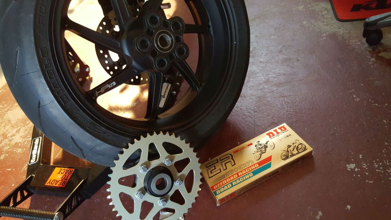

Ich brauche demnächst auch schon eine neue Kette.
Kann mir einer erklären was es für einen Unterschied macht, ob ich ne 520er oder 525er nehme? Wieviele Glieder hat denn die originale?
RedRider
Beiträge: 30
Registriert: 03.11.2015, 19:48
Motorrad: S1R 2016
Re: Kette
Beitragvon OSM62 » 30.07.2016, 17:39
RedRider hat geschrieben:Ich brauche demnächst auch schon eine neue Kette.
Original ist eine 525er Kette mit 17 Zähnen vorne und 45 Zähnen hinten.
Beiträge: 5056
Re: Kette
Beitragvon RedRider » 30.07.2016, 18:08
Danke, also könnte ich bei ner 525 Ritzel & Kettenrad behalten und bei ner 520 müsste ich tauschen, wegen anderem Abstand der Kettenglieder? Oder ist die 520er einfach kürzer?
RedRider
Beiträge: 30
Motorrad: S1R 2016
Re: Kette
Beitragvon klickspeed » 31.07.2016, 06:40
Die 520er Ausführung ist etwas schmaler, deshalb ist dann auch ein etwas schmaleres Ritzel und Blatt nötig.
Durch das Umrüsten wird Gewicht und Reibung gespart. Geht aber zu lasten der Langlebigkeit da die Zugfestigkeit der Kette geringer ist.
klickspeed
Beiträge: 432
Registriert: 06.02.2014, 08:54
Motorrad: S1Ärr speziale
Re: Kette
Beitragvon LSE380 » 31.07.2016, 11:13
Generell sollte man bei höheren Laufleistungen immer komplett tauschen.
Also Ritzel Kettenblatt und Kette.
17/45 120 Glieder
Ein 520er Satz ist einfach schmaler als der originale 525er.
Aber ein unterschied wirst du da eher nicht spüren.
Ich habe selbst mit Schmiedefelgen keinen unterschied der 520er festgestellt.
Sieht aber besser aus ThumbUP

Beitragvon herbyei » 31.07.2016, 11:21
die kette der R hat 120 glieder, nicht dass eine falsche passend für die RR -'14 gekauft wird.

Beitragvon LSE380 » 31.07.2016, 11:34
Bist du dir da sicher mit 120 Gliedern?
Also mein 520er hat 118 den ich montiert habe.
LSE380
Beiträge: 404
Registriert: 12.06.2015, 09:04
Motorrad: -
Re: Kette
Beitragvon herbyei » 31.07.2016, 12:41
LSE380 hat geschrieben:Bist du dir da sicher mit 120 Gliedern?
ja.
zusammenfassend gibt es hierzu einen beitrag, wo die RR, R und XR mit den jeweiligen baujahren aufgelistet ist.
http://www.s1000rr.de/forum/viewtopic.p ... 15#p203936
bmw hat wegen der stabilität bei der R den radstand verlängert, da die schwinge das noch hergab, mussten nur 2 glieder mehr verbaut werden. ebenso die '15RR hat auch 120.
Beiträge: 2966

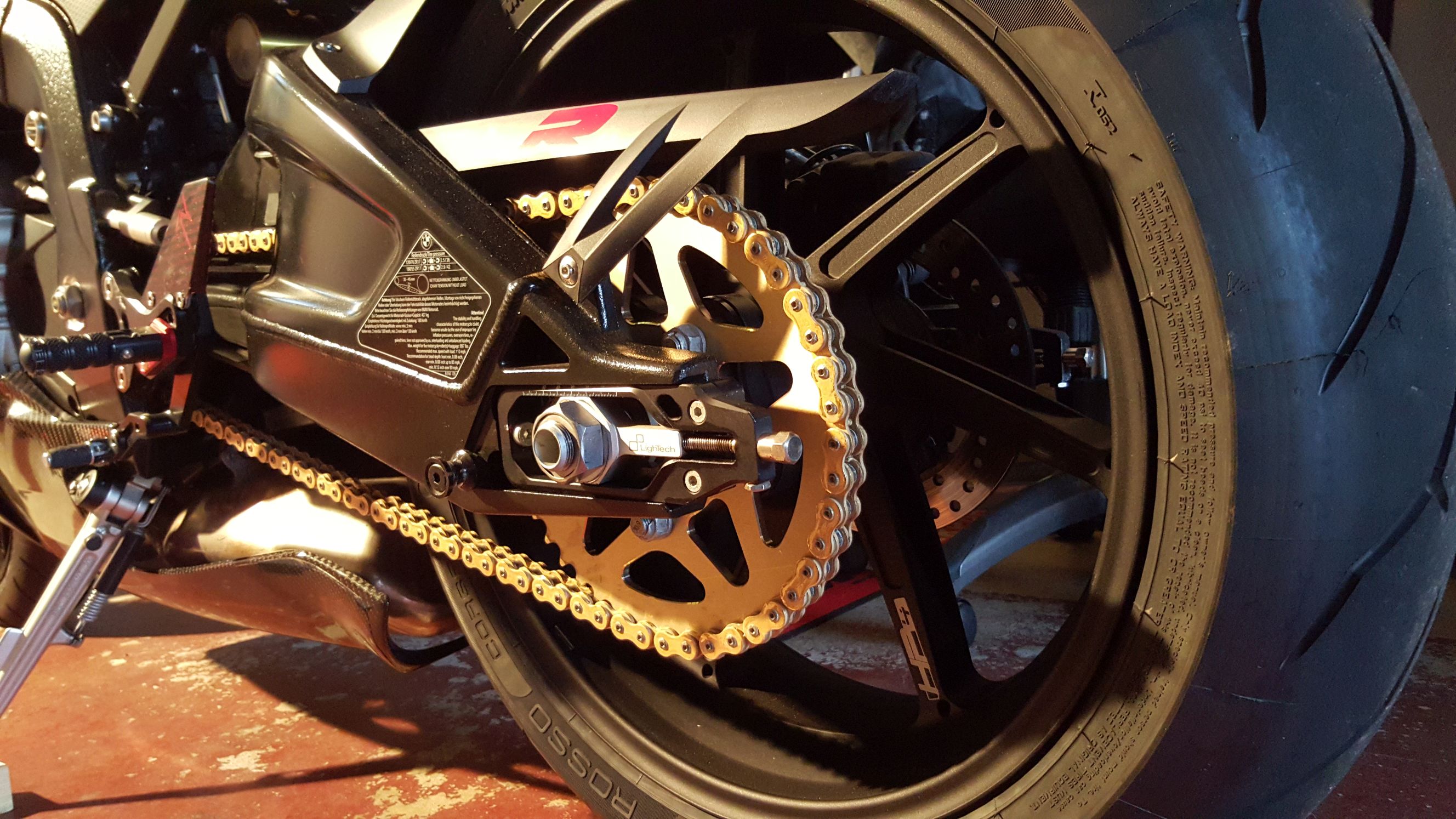

Beitragvon BlaueS1R » 17.09.2016, 13:32
Moin!
Auch wenn es nichts Neues ist, muss es trotzdem mal sagen:
Habe meiner R gestern von dem "Meister Ha(a)sen" ;-) einen neuen DID Kettenkit montieren lassen.
Netter Typ, ich weiss edliche von euch kennen ihn, ich erst seit gestern und wieder mal etwas dazu gelernt.
Ehrlich, bin froh das er den Satz gewechselt hat und nicht ich mich daran versucht habe. ThumbUP
Manche Arbeiten muss man einfach nicht unbedingt selber machen.
Schönes Wochenende!
