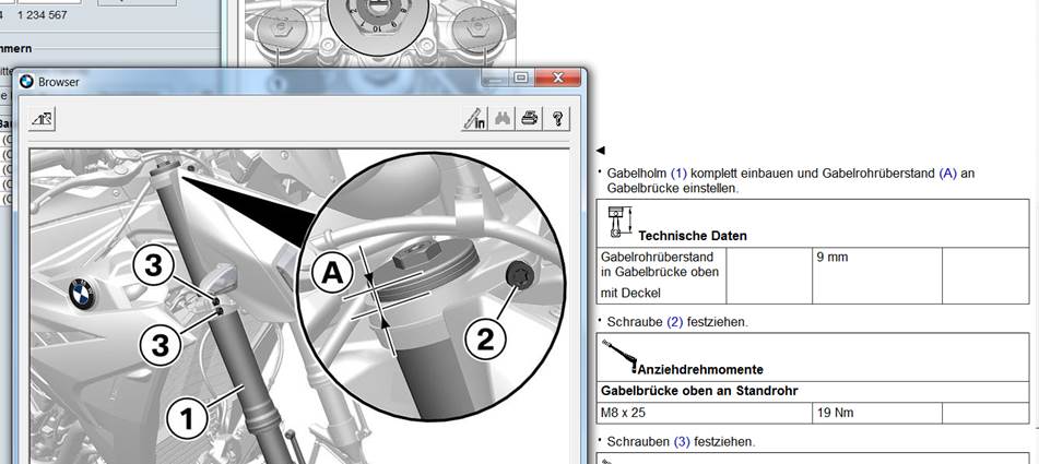

Beitragvon herbyei » 22.08.2016, 09:36
Feedback von BMW:
in den BMW-Werkstattunterlagen ist der Gabelrohrüberstand in Gabelbrücke oben mit Deckel mit 9mm angegeben.
dies entspricht den beiden Ringen bis zur oberen Gabelbrücke.
Die Angaben von MO sind nach derzeitigen Stand also falsch. Ich habe den Zuständigen des Verlags bereits zur Klärung kontaktiert.
Beiträge: 2963
