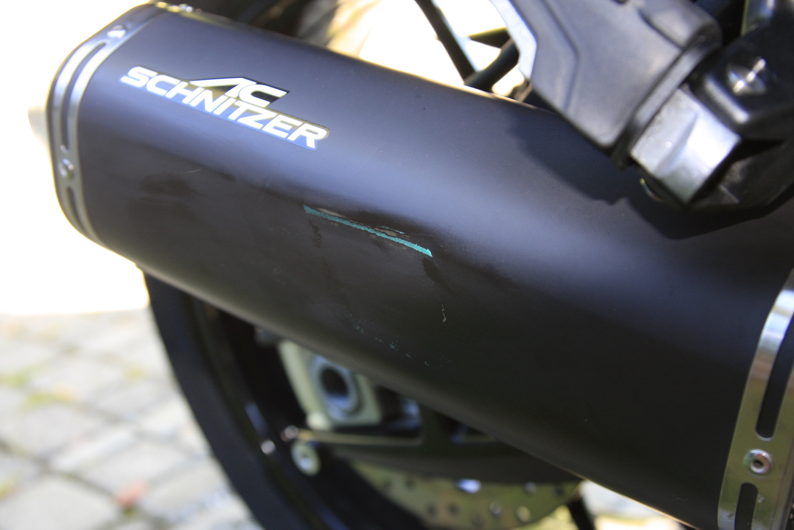

Beitragvon Stefan L » 30.08.2016, 16:22
Tja nachdem ich das Bike abholen durfte, ist mir der Schaden am ESD aufgefallen, welchen ich natürlich sofort angezeigt hatte.
BMW sagt, Sie waren es nicht, der Pannen Service von BMW sagt er habe blaue Spanngurte...Und ich habe den Schaden... Ich muss mal ganz ehrlich sagen, daß BMW hier Kunden auf einem Schaden sitzen und damit echt hängen lässt, hätte ich nicht gedacht... Die Story geht aber noch weiter...

Re: Schlagartig massiver Spritverlust
Beitragvon arallon » 30.08.2016, 18:52
Würde ich sofort Kontakt mit BMW in München aufnehmen. Der Pannendienst müsste so einen Schaden eigentlich vermerken beim Abholen und auch die BMW Werkstatt sollte so etwas zumindest irgendwo notieren, wenn ein solcher Schaden bereits vorhanden war.
