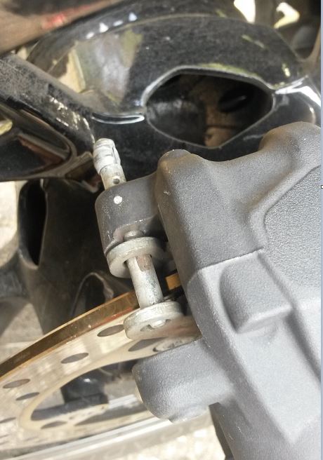

Ausbau und Nr. Beläge hi.
Beitragvon Schleicherumdieeck » 15.09.2016, 15:48
Die Brembo Nr. ist doch ganz annersders wie gedacht. Auf dem Stift ist auch eine Verschleisanzeige mit 3 Kringeln. Wenn in Fahrtrichtung, auf der re Seite die Kringel anfangen rauszuschauen dann kann man ma wechseln. Bis zum 2 geht noch beim 3 letzten wird kritisch.
SBS-S-40GF, Brembo, 07.8617.45
Ausbau:
Vor Ausbau den Bremssattel ganz bis Anschlag Richtung Radinnere Drücken, damit der Kolben reingeht und man die neuen Beläge reinbekommt.
Den Splint rausziehen, den Stift Richtung Radinnere rausklopfen, Fertig. Die Beläge kann man rausziehen. Beim Einbau etwas Kupferpaste auf die Enden der Beläge. Darauf achten das die Beläge in Fahrtrichtung richtig in dem Vierkant sitzen.

Re: Empfehlung für Bremsbeläge
Beitragvon Schleicherumdieeck » 15.09.2016, 16:21
Leider find ich im Netz "Null" über diese Brembo Nummer.
Beitragvon Schleicherumdieeck » 15.09.2016, 21:26
herbyei hat geschrieben:es sind die brembo 07BB04.35
Mhhh, das Bild sind die die drin waren. 07.8617.45. Wie kommst Du auf 07BB04.35, das ist doch eine ganz andere Nummer?
Beitragvon Schleicherumdieeck » 15.09.2016, 22:16
http://moto.brembo.com/en/detail/07BB04 ... /rear/SA/0
Die Nummer die auf den Belägen steht gibt es nirgendwo bei Brembo zu finden? Warum?
Statzdessen werden diese für die XR angezeigt 07BB04.SA und .SP oder .TT, der Unterschied steht ja beschrieben.
Welche wäre denn jetzt die die BMW wieder einbauen würde und wo bekommt man die ausser bei BMW? 07.8617.45?
Beitragvon Schleicherumdieeck » 20.09.2016, 21:42
Die neuen Beläge sind gekommen. 07BB04.35.!
Die haben genau die gleiche Belagsstärke wie die die schon 12.000KM drauf sind! arbroller Was soll das? Verkauft Brembo ECO Beläge?
Beitragvon Schleicherumdieeck » 21.09.2016, 10:32
Laut der Kringeln an dem Stift der die Beläge hält ist die Verschleisgrenze I von III erreicht.
Kennt einer die Originalstärke der Beläge bei "Neu" aus dem Hause BMW?
