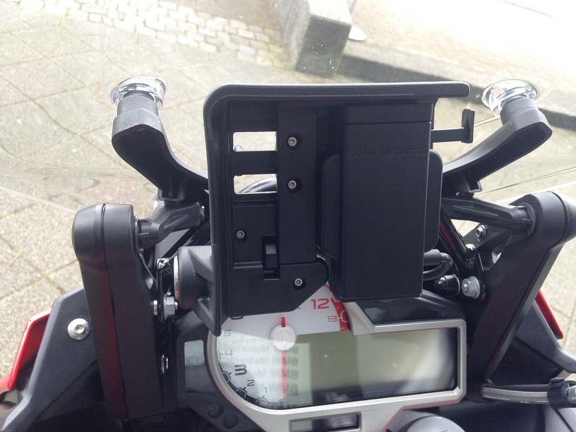

Hallo Bodo,
habe von der RS den abschließbaren Navihalter für das N 5 mit Gleichschließung genommen. Kosten 28 € und eine Stunde Arbeit, dafür aber endlich passend ThumbUP
bugatti
Beiträge: 52
Registriert: 25.05.2016, 18:43
Motorrad: S 1000 XR 2016

Hallo Bodo,
es waren insgesamt 8 Teile von der RS verbauten und abschließbaren Navi Halter, alles zusammen Cent Artikel. Das teuerste war das Schloss mit 20 € in Gleichschließung.
Du brauchst halt nur noch zusätzlich neue längere Schrauben 5 x 65 mm mit der die Org. Platte Navi wieder befestigt wird. Distanzplatten habe ich mir aus Kunststoff schwarz ausgeschnitten. Ansonsten kann man das Teil nicht abschließen weil der Bügel der Frontscheibe im Weg ist- 20 mm reichen.Kannst auch Distanzhülsen benutzen.....
Du musste halt die Org. Navihalterung lösen,Frontscheibe demontieren, dann die Abstandhalter setzen und alles wieder befestigen
= 1 Stunde ThumbUP

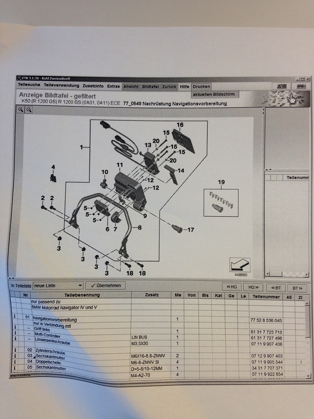

Frag deinen Freundlichen und der führt anhand der Ersatzteilliste diese Artkel auf.
Wenn ich aus dem Urlaub zurück bin, werde ich mal ein Bild machen von der Rechnung, da stehen die Artikelnummer drauf.

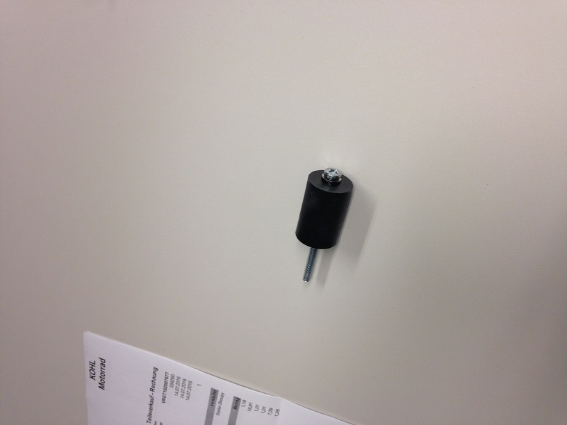

Beitragvon bugatti » 14.07.2016, 17:15
Hallo Bodo,
anbei die Bilder der Teileliste und eine ABS Kunststofföse von 30 mm Länge wo die neuen längeren Schrauben 70 mm durch geführt werden.
Rainer
Teileliste

Beitragvon S1R-Bodo » 16.11.2016, 07:02
Hi
Stimmt ist schon einige Zeit her.
Bei dem Navihalter der XR passt der Bausatz der RS .
Bei unserem von der R ist es leider nicht 1 zu 1 umsetzbar.
Habe alle Teile bestellt und werde nach dem ersten erfolglosen Versuch daraus eine Winterbeschäftigung machen.
Einige andere Umbauten und vor allem das Fahren waren mir etwas wichtiger winkG
Werde jedenfalls dran bleiben.
