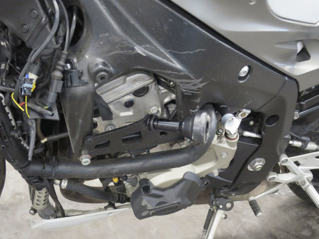

Beitragvon herbyei » 20.01.2017, 14:22
den oberen bereich decken die gsg nicht ab. nur die gb-racing oder die aus carbon mit einlagen.

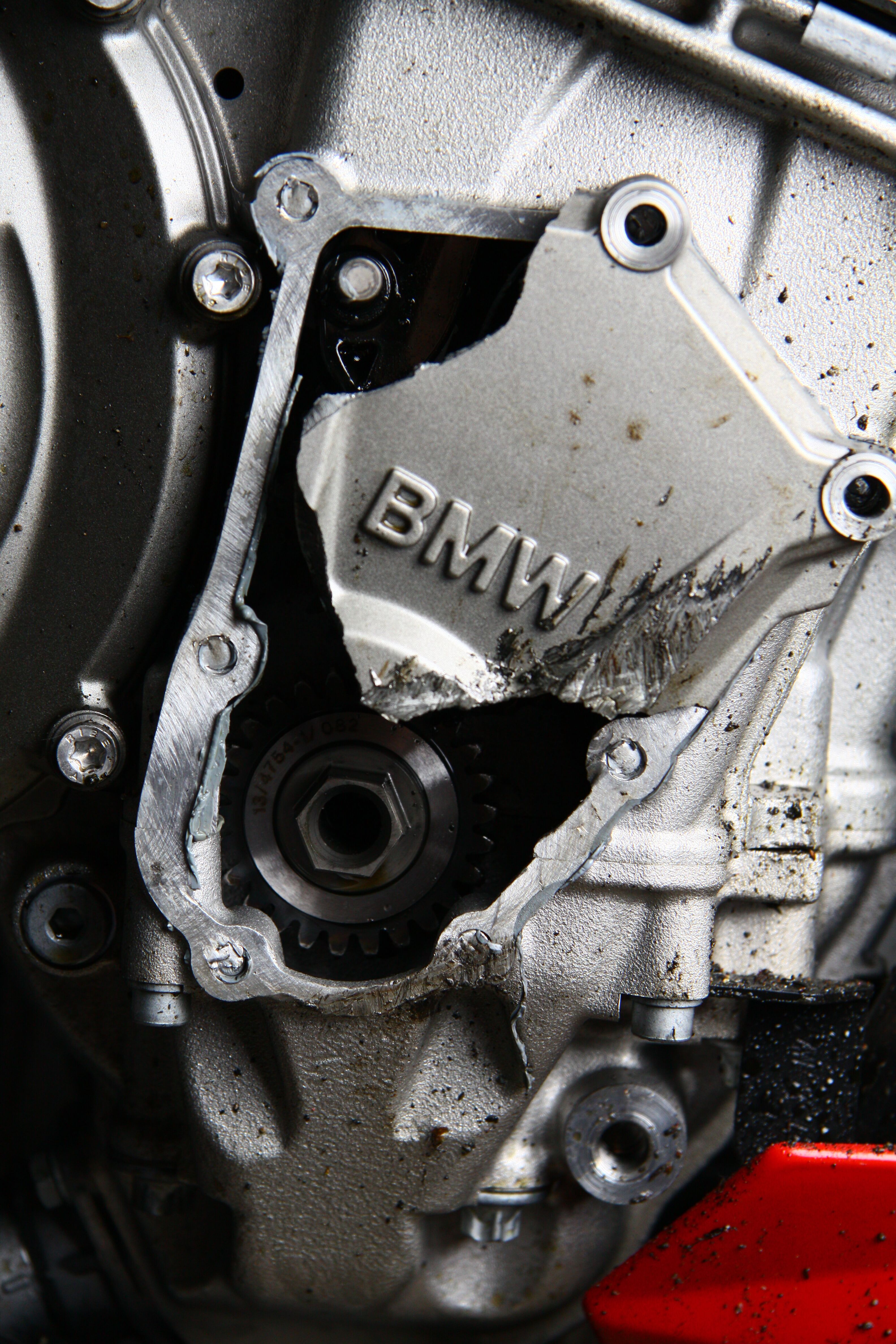

Beitragvon herbyei » 20.01.2017, 16:44
wer sich vorher nicht richtig informiert, der ist hinterher klüger - diese erfahrung mussten leider schon einige machen. aber jedem das seine.
die meiste erfahrung liegt bei denjenigen die auf der renne unterwegs sind. aufgrund von vielen gesprächen und schadensbilder war klar, was wirklich taugt. aus diessem grunde werdet ihr zuhauf die gbracing und die aus carbon dort antreffen.
hier noch was von der rechten seite, was zum motorwechsel führt:
