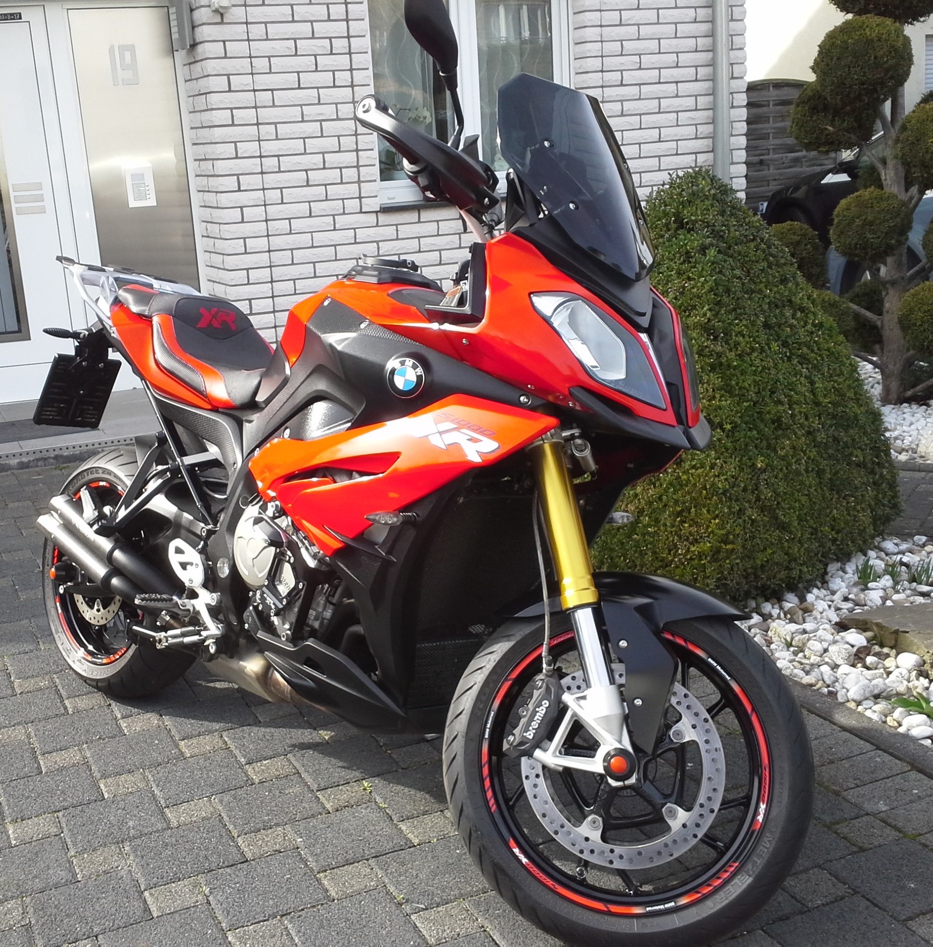

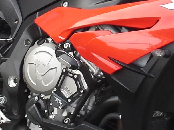

Hi Leute. Hier ist selbstgebaut von mir
juriko60
Beiträge: 30
Registriert: 28.04.2017, 17:35
Motorrad: BMW S1000XR

Das was ich gemacht habe, sind viel stabiler als von SW, (wen es man irgendwann in Anspruch genommen wird). Und ich brauche manchmal eine Herausforderung, das Geld in dem Fall hat keine Rolle gespielt, weil mit so viele Stunden was ich die reingesteckt habe….. könnte man mindestens zwei fertigen kaufen.
Die Haupt Konstruktion ist aus 30X6 mm V2A laciert mit Terme bestendigte Farbe und zum Schluss in dem Backofen bei ca. 250°C getrocknet, als meine Frau nicht zu Hause wahr(wichtig). Die Schleifpads sind aus schleifbestendigte Massivkunstoff und dort zwischen ist eine 8mm Aluminium Platte.
