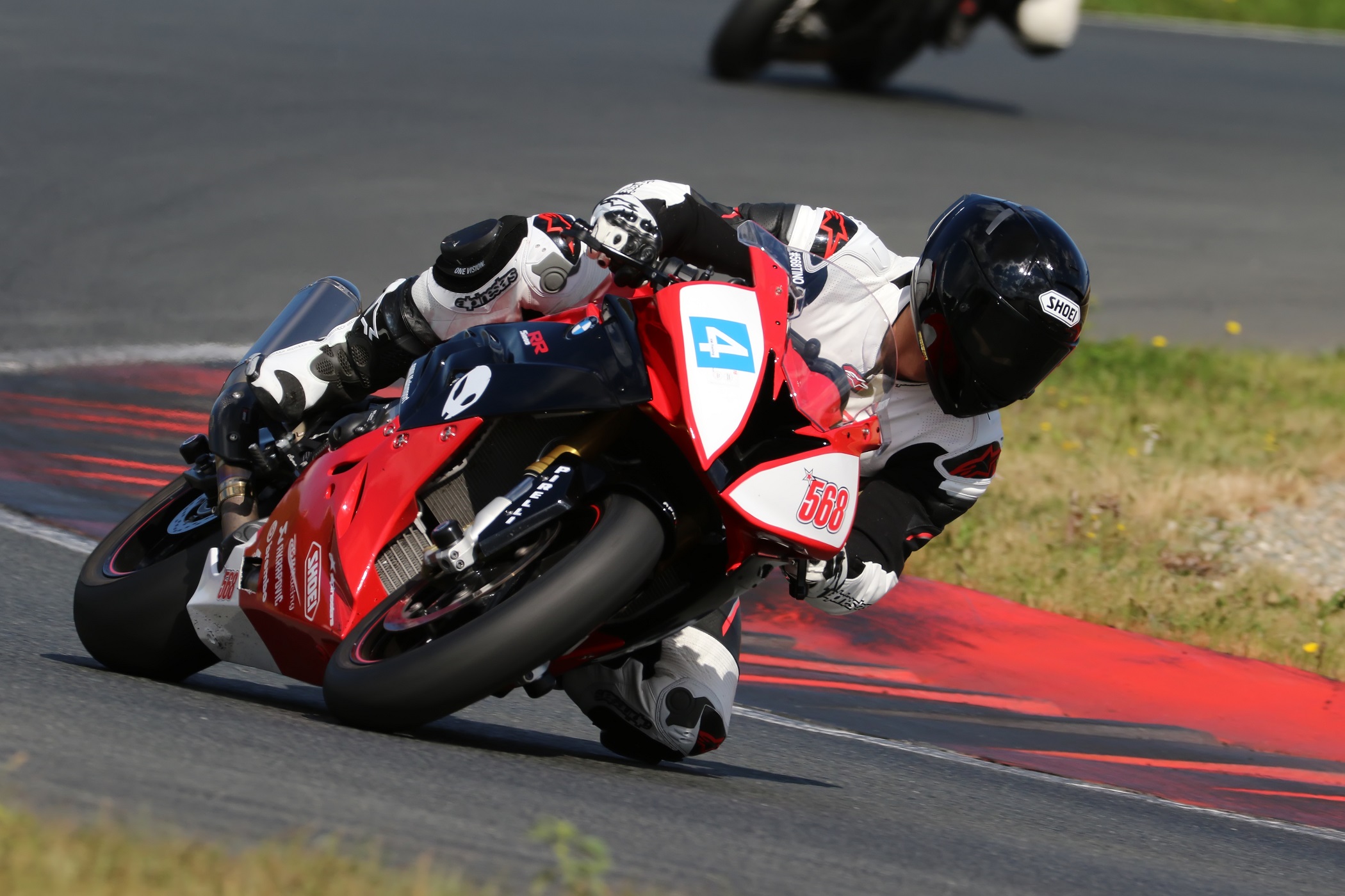

Beitragvon Tino78 » 06.12.2016, 21:00
Große Löcher helfen! Hatte bei mir das selbe Problem bei der Stecki Verkleidung in Verbindung mit der originalen Krümmeranlage. Auf dem Bild kann man erkennen, wo die Löcher hin müssen (im Prinzip wie bei der originalen Verkleidung, etwas kleiner tut es aber auch).
Bei meiner jetzigen Fima Verkleidung hab ich sie auch direkt wieder reingemacht und diesmal auch ordentlich, so dass es nicht so schäbbig aussieht wie bei der letzten Verkleidung. :D

Beitragvon Bergeleo » 07.12.2016, 22:18
Schönes Bild. ThumbUP
