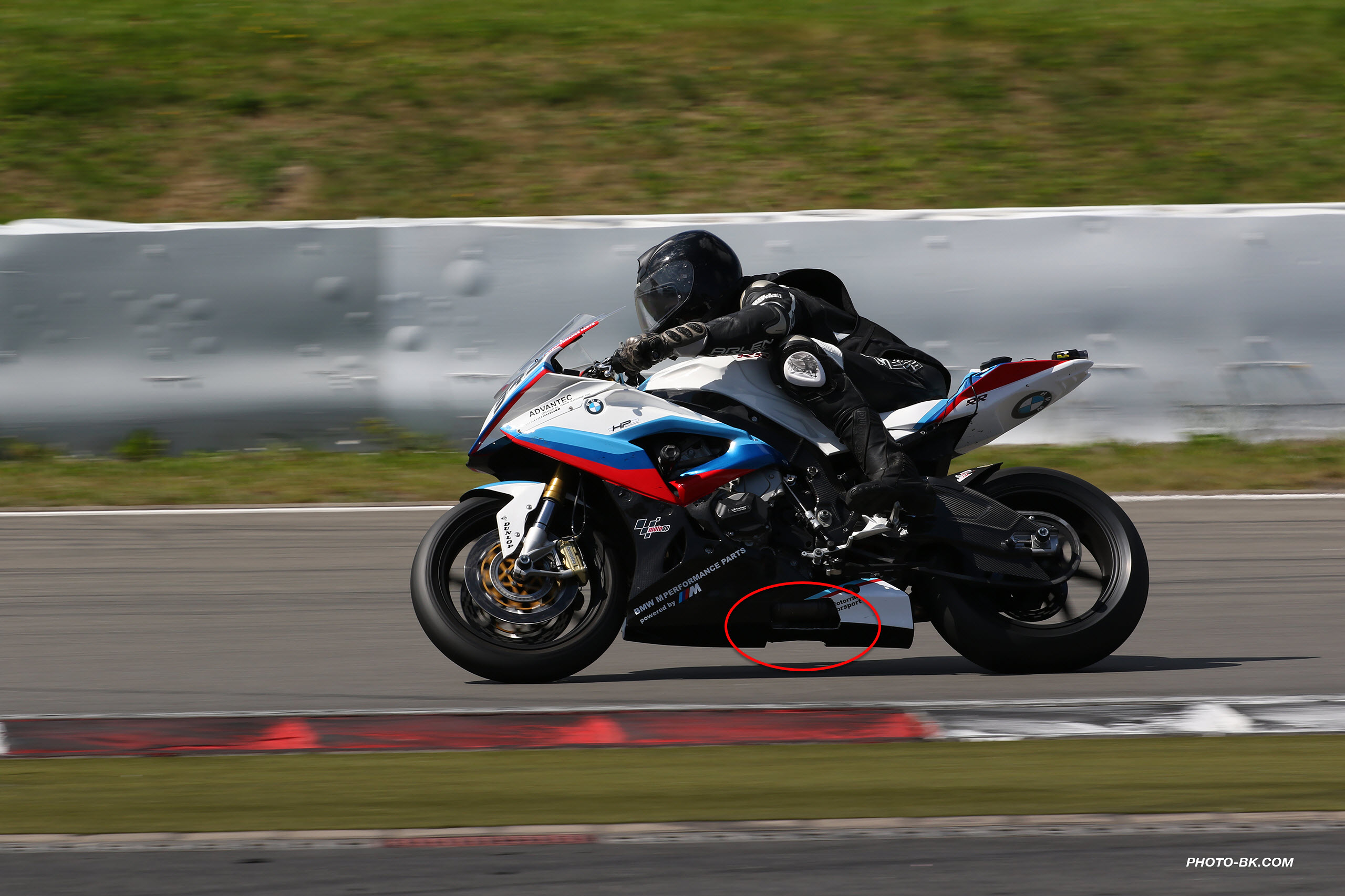

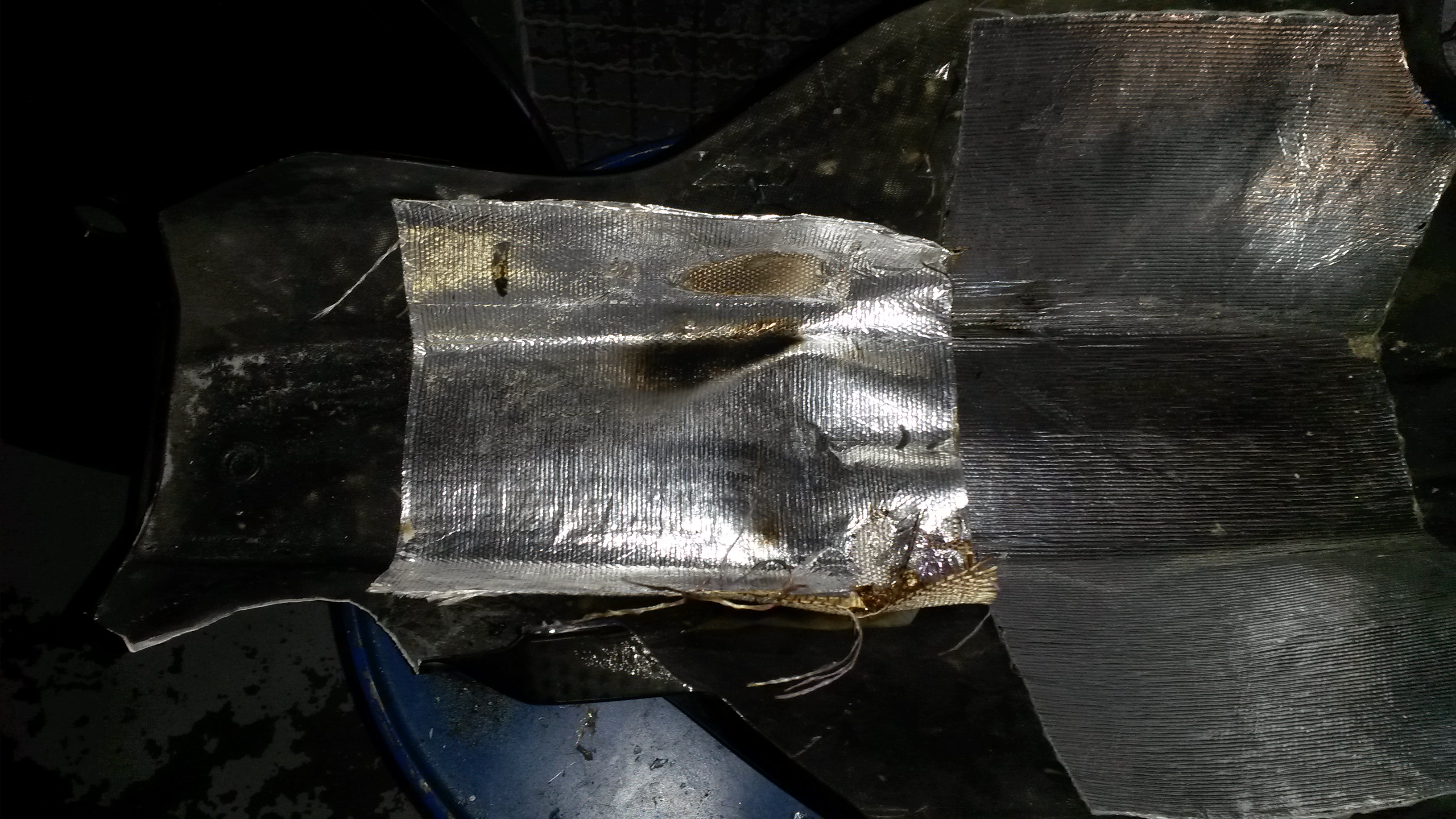

Ich möchte mich hier mal ganz dringend zu Wort melden: Ich habe im letzten Jahr die Premium Verkleidung von Stecki fertig lackiert gekauft. Verarbeitung und Passform waren grundsätzlich sehr gut. Das Heck saß jedoch sehr stramm und am Bug musste ich sehr viel nacharbeiten. Nach Rücksprache mit Stecki lag das offenbar daran, dass sich die Teile nach dem Lackieren beim Trocknen verzogen haben. Dies nur zum Hintergrund.
Bei meinem ersten Einsatz in Spa hatte ich bereits vom ersten Turn an relativ starke Rauchentwicklung im Bug. Nach dem zweiten oder dritten Turn fing dann auch die Lackierung am Kat an zu schmelzen. Die vormontierte Hitzeschutzfolie war definitiv nicht geeignet (siehe Fotos unten). Ich habe dann provisorisch, da ich kein passendes Werkzeug dabei hatte, mit einer Wasserpumpenzange Löcher aus der Verkleidung gebrochen, so dass die verkokelten Stellen weg waren, da ich nicht sicher war, ob die extrem hohen Temperaturen vom Kat die Verkleidung nicht doch entzünden.
Das Ende vom Lied war, dass der Bug, kurz nachdem ich vom letzten Turn in die Box kam und der Fahrtwind keine Abkühlung mehr brachte, am Kat in Flammen stand. Die Kombination aus Dreck und Gummi im Bug hatte sich zusammen mit der Hitzeschutzfolie entzündet. Ich konnte den Brand gerade noch rechtzeitig mit einer herumstehenden Flasche Mineralwasser löschen.
Ich habe mich in Spa dann mit ein paar anderen RR-Treibern ausgetauscht. Das Hitze-Problem scheinen wohl mehrere zu haben. Manche behelfen sich mit einem Stück Blech, welches sie in die Verkleidung kleben. Ich selbst habe mich dazu entschieden, die Verkleidung im Bereich der Kats großzügig auszuschneiden, damit die abstrahlende Hitze entweichen kann. Dabei habe ich u.a. auch die vorhandene Hitzeschutzfolie komplett entfernt und gegen eine deutlich Dickere ausgetauscht.
Aufgrund meiner Erfahrungen möchte ich ausdrücklich davon abraten, bei verbautem Kat ohne entsprechende Luftausschnitte zu fahren. Es kann sicherlich in meinem speziellen Fall daran gelegen haben, dass der Bug insgesamt sehr straff saß und daher vermutlich die Luftzirkulation nicht optimal war, aber auch wenn man Hitzeschutzbleche oder -folien verwendet, verschwindet die Hitze (im Stand) ja nicht aus dem Bug, sondern sie strahlt zurück auf die Kats und den Motorblock. Ich kann mir nicht vorstellen, dass das auf die Dauer gesund ist. Wer dennoch ohne Aussparungen fahren möchte, sollte sich zumindest dem Risiko bewusst sein und ich empfehle dringend ein Auge auf den Bug zu haben. Bei einem Sturz wäre die Maschine vermutlich in Flammen aufgegangen. Eine Flasche Wasser zum Löschen hätte ich wahrscheinlich nicht dabei gehabt.
Hier gibt es ein paar Eindrücke:
Seit der Bearbeitung habe ich keine Probleme mehr gehabt:
Der Bug ließ sich mit einem Dremel und diesem Aufsatz für Holz sehr gut bearbeiten:
Meine Frage an Lenny: Warum darfst Du keine Ausschnitte in den Bug machen?

Die Konstruktion gefällt mir an der 2015er auch nicht! Gibt es schon Vorfälle, bei denen die Aufhängung für die Fußrasten abgebrochen ist? Ist es dann ein Totalschaden, da der Rahmen defekt ist? Sie wird dann zumindest keinen TÜV mehr bekommen, oder?
Die Original-Anlage möchte ich eigentlich beibehalten. Kann man etwas tun, um das Problem zu entschärfen? Beispielsweise andere Schrauben verwenden, die eine geringere Festigkeit als der Rahmen haben, so dass diese zuerst brechen würden, bevor sie den Rahmen beschädigen würden?
Viel Erfolg!
Weil im Rennen der Bug geschlossen sein muss und es sonst bei der technischen Abnahme Ärger geben kann.
Aber das macht mir dann jetzt doch Sorgen was Du da schreibst.... Zumal die grade fertig lackiert ist...

Das ist natürlich blöd. Ich will jetzt auch nicht die Pferde scheu machen. Ich kann Dir nur sagen, wie es bei mir war. Wie gesagt: Andere fahren mit Blechen, die sie sich selbst angefertigt haben und das scheint offenbar zu funktionieren. Bei mir war es halt auch so, dass die Verkleidung insgesamt recht stramm saß. Sie hat den Kat zwar nicht berührt, aber ich kann mir auch nicht denken, dass es großartig hilft, wenn zwischen Kat und Bug ein oder zwei cm mehr Platz sind. Der Kat wird halt irre heiß und strahlt sehr viel Wärme ab. Auch wenn nichts kokeln sollte, gut für den Motor kann das nicht sein. Ich würde dann wenigstens über eine aktive Belüftung, in Form eines Ventilators nach den Turns nachdenken. Und behalte das am Anfang unbedingt im Auge!
Es würde mich freuen, wenn Du berichten würdest.

Eins ist mir gerade noch eingefallen: Ich habe das natürlich sofort bei Motorrad Stecki reklamiert. Als ich ihn anrief, war er gerade am Sachsenring und sagte mir, er habe gerade genau das gleiche Problem mit einer aktuellen RR. Bei der RR am Sachsenring haben sie den Bug auch ausgeschnitten und dann war Ruhe.
Also auf jeden Fall ein Auge drauf haben! Vielleicht hast Du auch die Möglichkeit den Kat zu entfernen.

kInGpIn-RR hat geschrieben:Das ist natürlich blöd. Ich will jetzt auch nicht die Pferde scheu machen. Ich kann Dir nur sagen, wie es bei mir war. Wie gesagt: Andere fahren mit Blechen, die sie sich selbst angefertigt haben und das scheint offenbar zu funktionieren. Bei mir war es halt auch so, dass die Verkleidung insgesamt recht stramm saß. Sie hat den Kat zwar nicht berührt, aber ich kann mir auch nicht denken, dass es großartig hilft, wenn zwischen Kat und Bug ein oder zwei cm mehr Platz sind. Der Kat wird halt irre heiß und strahlt sehr viel Wärme ab. Auch wenn nichts kokeln sollte, gut für den Motor kann das nicht sein. Ich würde dann wenigstens über eine aktive Belüftung, in Form eines Ventilators nach den Turns nachdenken. Und behalte das am Anfang unbedingt im Auge!
Ich schau mir - wenn sie montiert ist auch mal den Abstand an. Auf jedenfall werde ich dickere Hitzeschutzmatten einkleben.
In 4 Wochen jagt Sie das erste mal in Spanien um den Kurs. dann werden wir sehen....

Das mach auf jeden Fall! Ich habe die hier genommen (bei der Größe musst Du zwei bestellen):
https://www.amazon.de/Auspuff-Hitzematt ... B00029KC2K
Das war eine der wenigen, bei denen eine Gradzahl (1000 Grad) angegeben wurde. Die Matte war schon ordentlich dick und macht einen soliden Eindruck. Ich kenne mich mit der Materie jedoch nicht sonderlich gut aus, vielleicht hat ein anderes Forumsmitglied einen besseren Tipp.

Ich hab bei mir die vom Stecki verklebt. Bei der Fima fehlt der Hitzeschutz komplett. Hab aber auch nur im hinteren Bereich verklebt, ähnlich wie bei der Stecki Verkleidung ab Werk.
