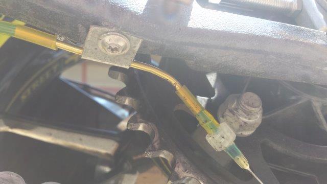

Beitragvon Albi » 17.02.2017, 19:13
fd_89 hat geschrieben:
Albi hat geschrieben:Kein Problem, dafür hat man so ein Forum :D ich mache mein Reservoir nur noch halbvoll, dann kommt auch kein Öl mehr in die Luftleitung.
Wie recht du hast.
Wo hast du bei dir die Spenderdüse befestigt?
Kannst du mal ein bild hier rein stellen?
Daniel
Ich mach dir morgen bei Tageslicht aufnahmen ;-)
Albi

Beitragvon Albi » 18.02.2017, 14:08
Sodele hier mal die Bilder von meinem Scotty :mrgreen:

Beitragvon fd_89 » 18.02.2017, 22:08
Vielen Dank für die Bilder.
Hat mir sehr geholfen ThumbUP
Habe heute meinen montiert Display habe ich an die selbe stelle gepackt lediglich das REP habe ich unter den Sozius!
