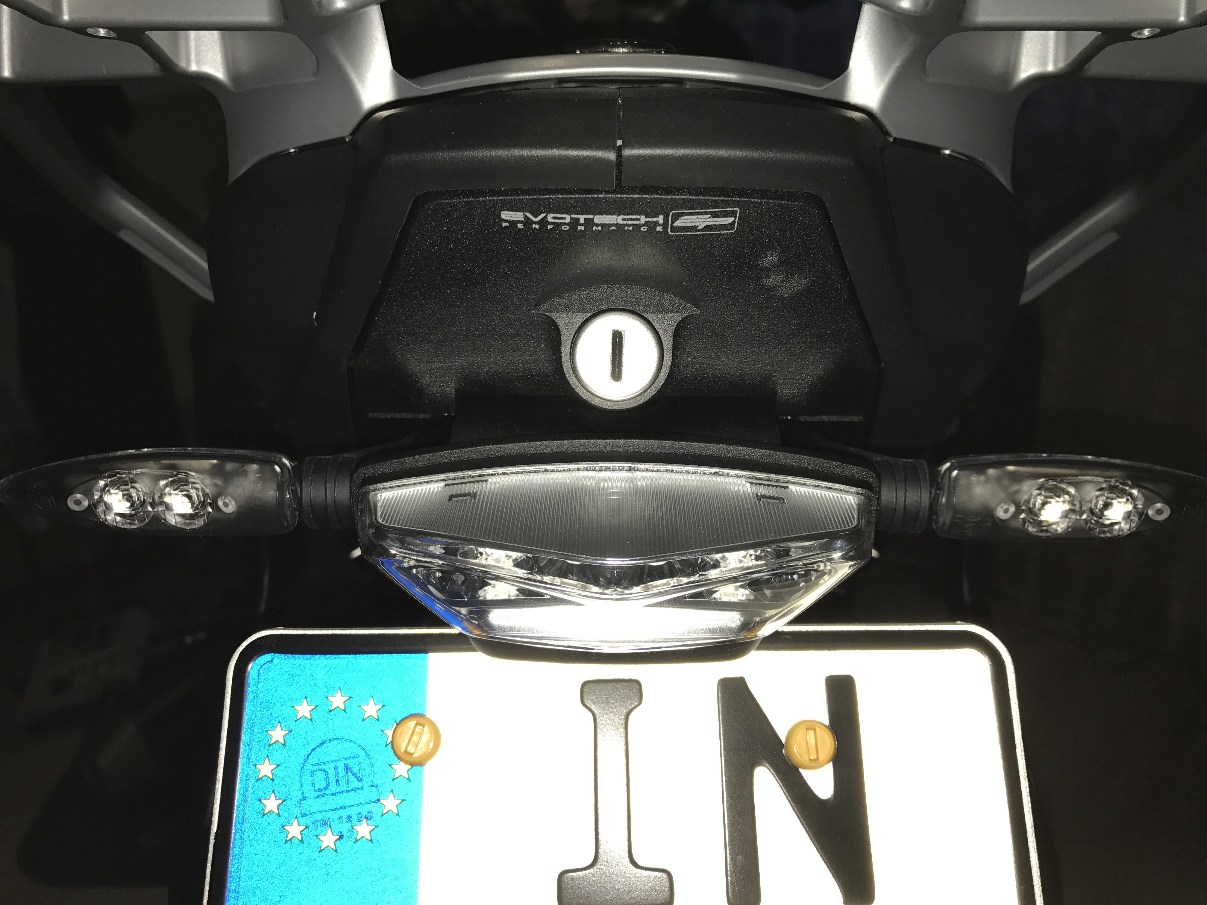

maierer hat geschrieben:Mal ne blöde Frage. Ich hab das Heck von Evotech. Gibt es dazu eine ABE? Kriegt man beim Tüv Probleme damit?
kzh ist eintragungsfrei, kannst auch selber bauen.
muss nur eingehalten werden:
- der neigungswinkel max. 30° nach außen, 15° nach innen
- der blinkerabstand 180mm (leuchtfeld zu leuchtfeld)
- e-geprüfte kennzeichenbeleuchtung
- einen rückstrahler

Blinkerabstand (180mm) kann auch in der Mitte sein oder? Der Anfang vom Nummernschild gesehen ist bei mir bei 160 mm

das kleinste nummerschild bei motorrädern in D ist 180x200. damit hast du bereits dein abstandsmaß der blinker durch das nummerschild.
links und rechts muss nur das leuchtfeld der blinker beginnen. die bmw-led-blinker haben das leuchtfeld im glas, wenn du blinker hast die das ganze glas beleuchten, dann ab beginn des glases.

Also bin ich zu eng,
Gibt es da einen tipp?

dein nummerschild ist doch 180mm breit, wenn ich eine linie nach oben zu den blinkern ziehe dann ist doch der abstand von leuchtfeld blinker zu leuchtfeld blinker mit 180mm gegeben.
<=O=O=>------------<=O=O=>
.......|----- 180 -----|

AH. Jetzt verstehe ich. plemplem
Super. Danke ThumbUP
