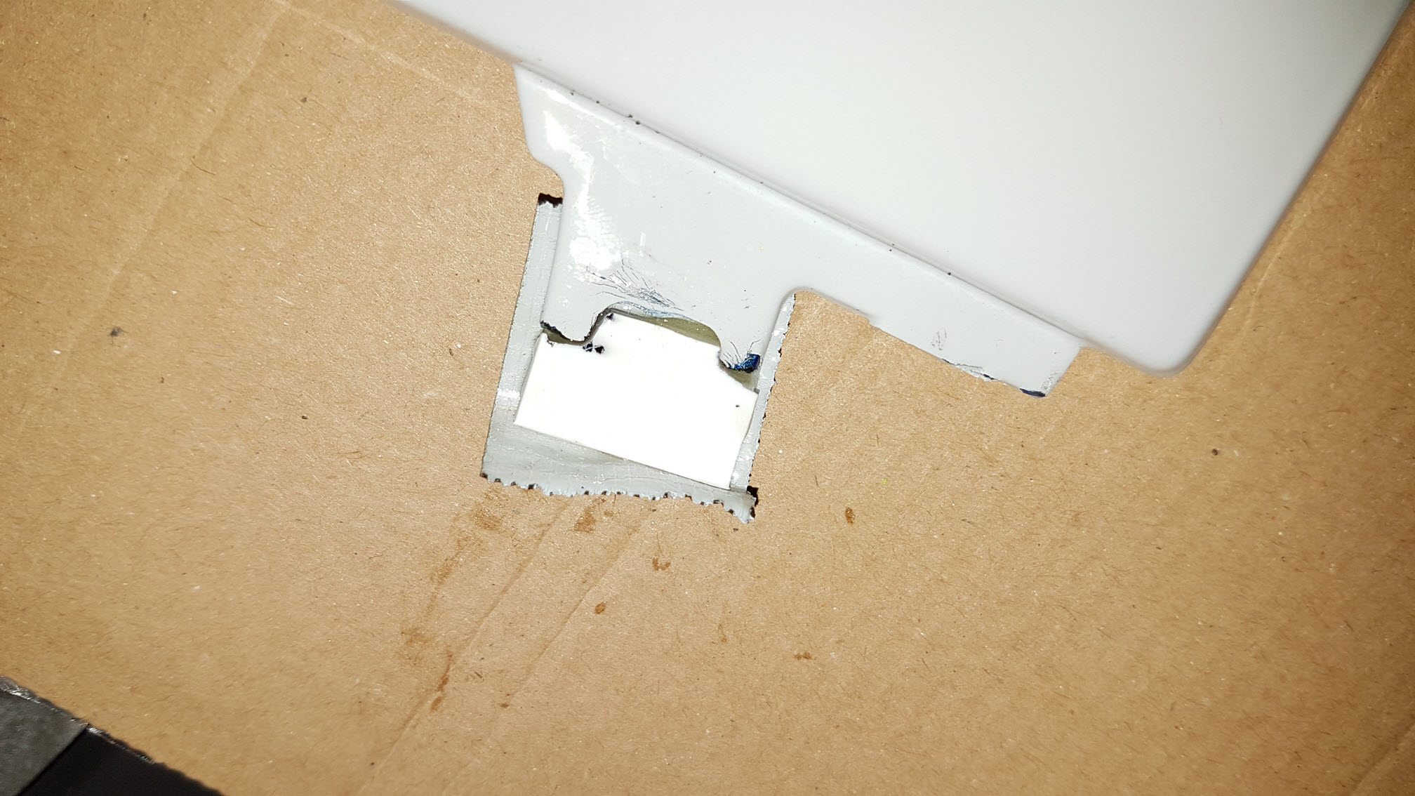

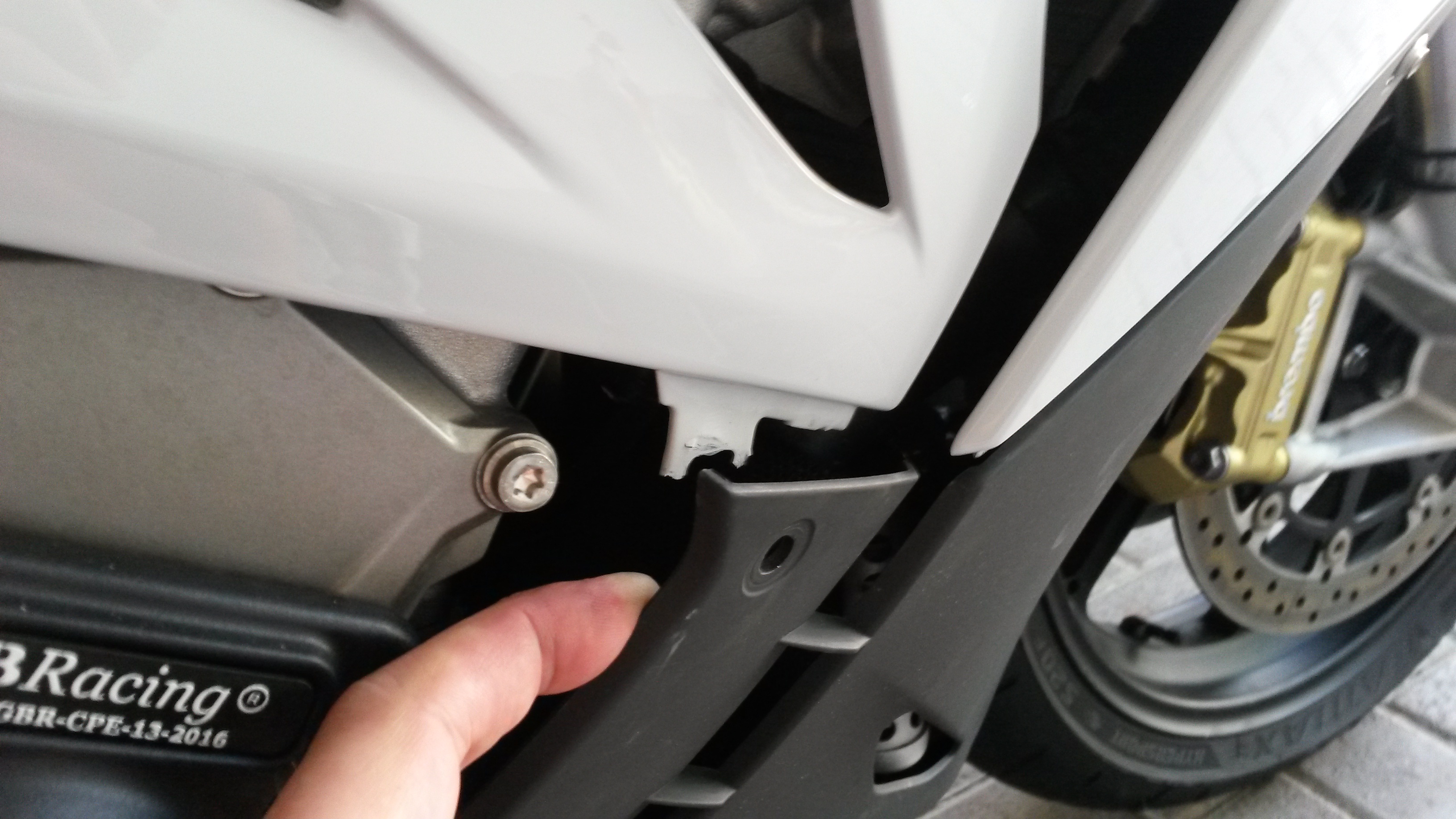

Ahrg! Hat hier jemand eine Idee? Habe die Schraube wohl etwas zu fest angezogen... :ahh:

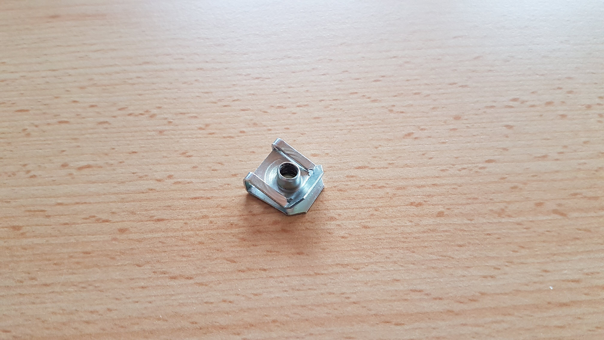

Auf den Zapfen kommt im Originalzustand noch so ein Metal-Clip (s.u.). Das ist wirklich bescheiden gelöst. Ich bin eigentlich kein Grobmotoriker und habe die Schraube nur handfest angezogen, trotzdem ist der Plastikzapfen in zig Teile gebrochen. Egal. Ist jetzt nun mal passiert.
Von Metall würde ich absehen, da schafft man sich durch die unterschiedlichen Materialien wahrscheinlich nur eine neue Sollbruchstelle. Plastik ist gut, aber was nehmen? Ist gar nicht so einfach. War schon im Haushalt und im Baumarkt auf der Suche, jedoch leider erfolglos. Ich denke daran, an den Zapfen irgendein größeres Plastikteil zu kleben und dann zurecht zu feilen und ein Loch da rein zu bohren, so dass der Metall-Clip wieder drauf passt. Karosseriekleber ist wahrscheinlich eine gute Idee. Ich dachte ursprünglich an Polyester-Harz mit Härter und Glasfaser, damit flicke ich schon mal meine Rennpappe. Die Ecke ist jedoch schwierig zu modellieren.
Garantie könnte ich auch mal anfragen. Das ist auch eine gute Idee. Ein komplett neues Seitenteil für den Schaden finde ich jedoch recht unwirtschaftlich, egal wer es zahlt. Naja, wenn Ihr noch Ideen habt, dann postet bitte noch fleissig!

Ich hab da eine kleine Alu-Platte mit zwei Poppnieten befestigt auf die wiederum die Blechmutter aufgeschoben wird. Funktioniert bisher.

Vielen Dank für die vielen Antworten! Ich habe mir jetzt eine ABS Platte in 3mm Dicke und den UHU Plus Endfest in der grünen Verpackung bestellt. Ich werde damit den Zapfen nachbilden, festkleben und danach ein Loch für die Blechmutter bohren.
@holgervk: Die Methode ist ja grunsätzlich auch ok. Bei meiner 2012er ist das nicht anders gelöst und hält auch prima. Bei der 2016er ist jedoch der erste "Kiemenausschnitt" in der rechten Verkleidungsseite durchgängig von der oberen bis zur unteren Verkleidungsseite, so dass genau dieser Zapfen einer deutlich höheren Belastung ausgesetzt ist. Den Antworten hier zu urteilen, scheine ich ja auch offensichtlich nicht der Einzige mit dem Problem zu sein.

So: Trotz meiner zwei linken Hände habe ich mit dem empfohlenen Komponentenkleber und einem Stück ABS Kunststoff den Zapfen nachbilden können. Ich bin mal gespannt, ob das hält. Es ist schon recht stabil, die Bruchstelle ist aber so ungünstig, dass es nicht gerade einen vertrauenerweckenden Eindruck macht. Jedoch ist die Belastung dort ja auch nicht wirklich hoch. Lediglich die Vibrationen könnten auf Dauer die Verbindung ermüden.
