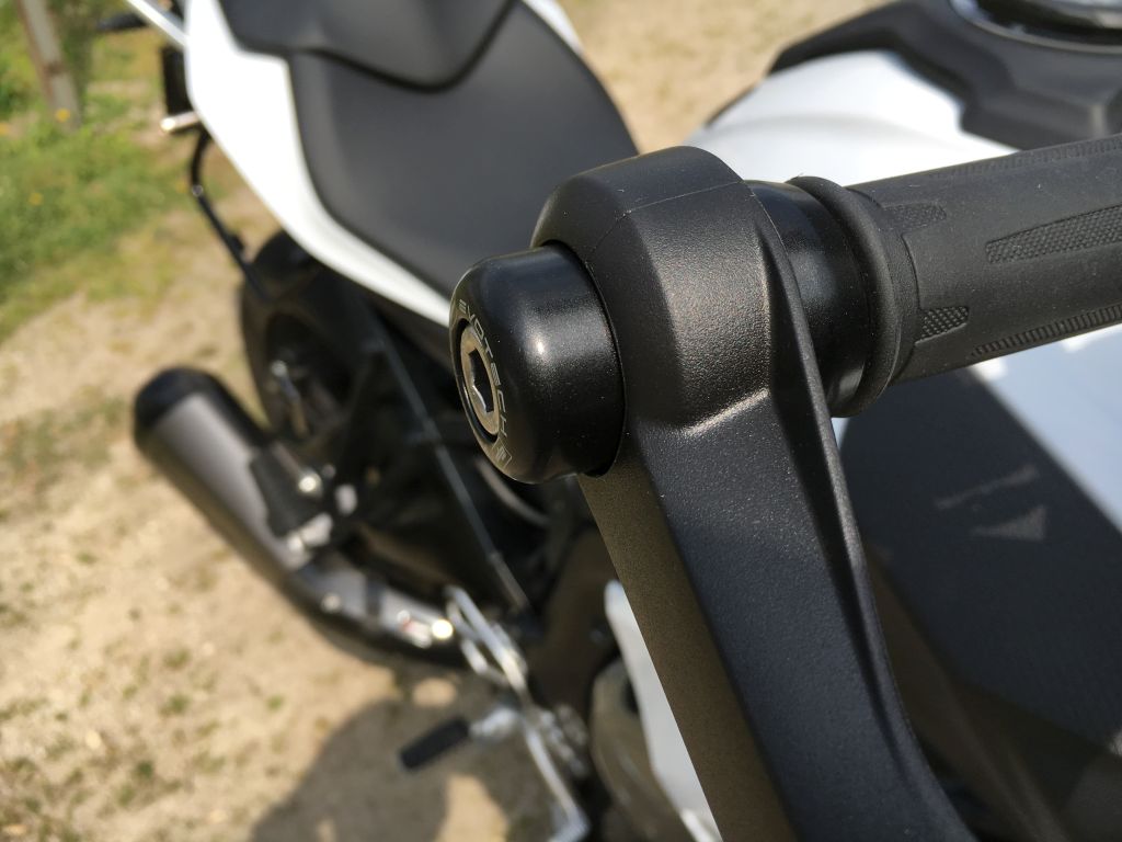

Beitragvon cbr1100xx » 23.03.2017, 16:53
Hat jemand Bilder im eingebauten Zustand??
cbr1100xx
Beiträge: 16
Registriert: 24.07.2013, 16:05
Motorrad: BMW K1300s
Re: Vibrationen im Lenker
Beitragvon vuk76 » 23.03.2017, 19:55
Klar...;)
